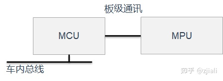

在传统的硬件架构下,一般是一个MPU搭配一个从芯片MCU。MPU上运行需要高算力的应用,而且MCU侧于车内总线(比如CAN)。功能安全的应用部署在MCU侧,软件栈比如选用CP AUTOSAR。
基于AP AUTOSAR实现功能安全岛的图2
传统MPU加从芯片MCU的硬件架构
在这个架构下,受MCU算力限制,CP侧无法对高算力的MPU做细颗粒的监控。

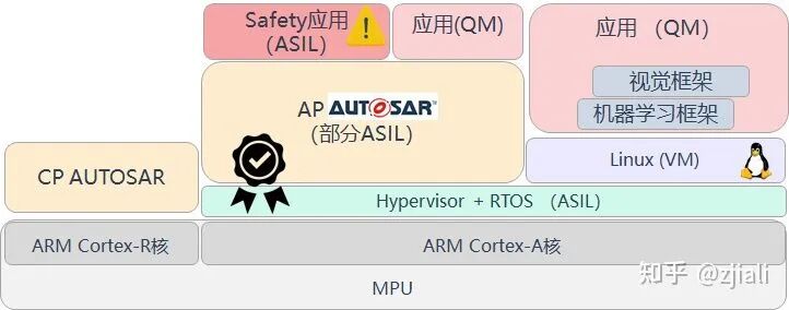

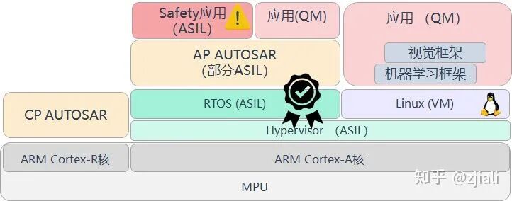

目前很多量产项目用到AP AUTOSAR的主要原因是在MPU上实现功能安全岛。最近有好几个ADAS项目采用如下软件架构:
基于AP AUTOSAR实现功能安全岛的图3
这样的架构主要使用在高性能ADAS控制器上。在Linux VM侧,部署各种开源机器学习框架和ADAS算法。算法工程师能够从广大Linux软件生态中获益。常见的机器学习框架,算法库等等都在Linux上有移植。
受限于Linux实现功能安全能力,所有的项目都把跟功能安全相关部分放在AUTOSAR侧。AP AUTOSAR侧一般实现safety应用:
  1. 系统失效后的紧急运行功能或降级功能
  2. 备份功能满足Fail-operational的安全策略。
  3. 实现不同算法监控比对Linux VM侧结果实现算法级冗余。
当然,也有RTOS厂商移植了部分框架。比如opencv等。在这种情况下,可以省去Hypervisor和Linux部分,大大降低开发集成难度。
如果Safety应用要满足ASIL等级,那么其下底下AP AUTOSAR协议栈,RTOS,Hypervisor,和重要的库和系统服务也必须满足ASIL等级。

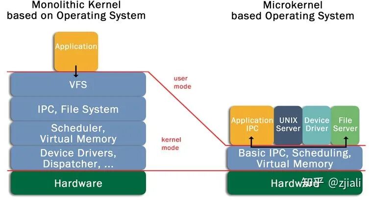

为了满足功能安全架构,目前业界主流的方案采用微内核架构的RTOS。
基于AP AUTOSAR实现功能安全岛的图5
和LInux这样的宏内核架构不同的是,微内核架构RTOS的内核只有最基本的系统服务,比如IPC,调度,内存管理。其他的所有服务和应用都属于用户态。包括基础服务,比如文件系统,网络协议栈,板级支持包BSP,POSIX中间件。
任何用户态的应用,系统服务或者外围驱动宕掉,内核仍然可以继续运行。内核对应的恢复机制,比如重启对应的服务。从信息安全角度,对于网络协议栈这样复杂度的子系统来说,其存在信息安全弱点是不可避免的。如果在宏内核架构下,一旦处在内核态的网络协议栈被攻破,整个内核进而整个系统将有被攻击者挟持的风险。

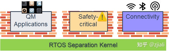

除了将大部分服务移出到用户态,RTOS内核能做到对不同服务和应用之间的完全隔离。
基于AP AUTOSAR实现功能安全岛的图6
隔离的范围包括:CPU时间片,内存,外围设备访问,总线占用。这样,从功能安全的角度达到:
  1. 故障的隔离(Fault isolation);
  2. 功能之间互不影响 (Interference-free)。
从软件架构设计的角度,ASIL功能只是系统占比很小的的一部分。如果其能与其他QM等级的应用隔离开来,那么只有很少的一部分代码需要做ASIL认证。这样ASIL的工作量会大大减少。按照作者所在公司测算,与开发同样的QM功能相比,符合ASIL-A等级的开发需要花费大概3倍的工作量。更进一步,不同ASIL等级的应用能够在同一系统中共存,实现Mixed Criticality系统。
信息安全架构也能很好得益于模块之间的完全隔离。因为,高安全等级模块能够和低安全等级模块之间隔离开来。这也就是TEE (Trusted Execution Environment)的设计概念。
目前顶级的商用微内核RTOS内核部分能满足ASIL-D等级。

最后聊一下Hypervisor。和传统Type-1 Hypervior不一样的是,最优的Hypervisor方案和RTOS是一体的。
基于AP AUTOSAR实现功能安全岛的图8
也就是说AP AUTOSAR能直接在Hypervisor上面运行,而不是通过虚拟化一个RTOS之后,再在上面运行AP AUTOSAR。这样最大的好处是减少了一次上下文切换,提高的AP AUTOSAR部分的运行效率。

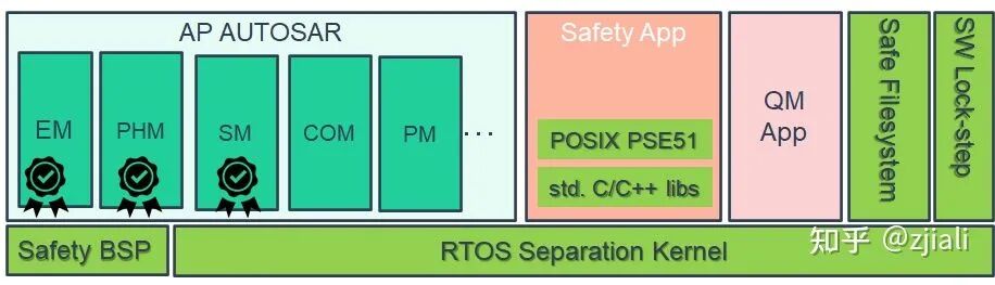

AP AUTOSAR功能安全
整个AP AUTOSAR协议栈的体量非常大。要想整体通过ASIL作者认为可能性不大。
在这里作者想特别提醒:一个号称有ASIL-D证书的产品并不能代表产品有多高的功能安全能力。这可能是业界经常用来marketing的一个手段。ASIL-D最多表明了产品开发符合了ASIL-D流程。其他任何也说明不了。真正能够能代表一个产品功能安全能力的,一定需要查看产品的功能安全手册。功能安全手册的重要性作者无法更多的强调,上面应该解释了:产品考虑了哪些故障场景,哪些功能允许或不允许在在安全应用里使用,在使用某个功能或者接口的时候必须满足怎么的条件和限制。
目前AP协议栈在RTOS的实现如下图
基于AP AUTOSAR实现功能安全岛的图10
像EM,PHM,COM,PM, DM,UCM这样功能模块都是以独立的进程在系统中出现。值得注意的是,每个模块完全包含了所有依赖的库,就像每个模块运行在独立的容器里。这方便每个模块的独立部署和升级。
一般来讲Platform Health Management (PHM)模块必须符合ASIL,其ASIL等级必须和系统最高级别safety应用的等级相当。目前已经有满足ASIL-D的PHM模块。内容包括:
  1. 健康监控:检查应用是否正常运行,是否异常退出或者处在suspend状态不会被OS调度。
  2. Deadline监控:检查应用是否在规定时间完成。
  3. 程序流监控:检查应用是否在规定时间内执行配置好的的检查点(checkpoint)。
  4. 其他系统监控:OS内核运行状态,RAM校验值,电压,等等和平台细节相关的参数。
第二重要的功能安全模块为EM(Execution Management), EM模块必须符合ASIL等级,其ASIL等级必须和系统最高级别safety应用的等级相当。目前已经有满足ASIL-D的EM模块。内容包括:
  1. 安全初始化:和RTOS一起,保证如果safety应用需要被EM启动,所有需要的硬件资源都可用。这里包括了CPU时间片和内存等。作者的经验是实现了ASIL等级的posix_spawn API。
  2. 可靠运行:主要使用软件Lock-step框架,实现在规定时间内执行好预设应用并且比对结果。参看EM的Deterministic Client部分。
  3. 可靠调度:和RTOS一起,当safety应用被EM启动之后, 在运行过程中需保证分配的CPU时间片不受其他应用影响。
  4. 可靠退出:和RTOS一起,当safety应用被(如果被SM)请求退出时,所有的有依赖关系的应用按配置的顺序正常退出,而且不会出现系统异常。
顺便简短提下CM(Communication Management)和SM(State Management)的功能安全实现。CM模块代码量相当大。作者的个人观点是无法达到ASIL等级。目前在具体项目主要是中搭配使用E2E保护。SM一般来讲也是达到ASIL等级的。但是其和具体项目的上下文强相关,无法通用性的展开讨论。
