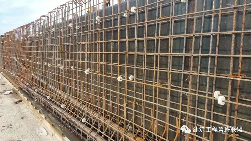

保护层厚度是指从钢筋外侧至混凝土表面的距离。钢筋混凝土保护层的厚度取决于混凝土结构所处的环境类别、混凝土的强度等级、钢筋的规格及混凝土构件的类型等诸多因素。
因此施工单位应认真做好图纸会审,技术交底工作,要使施工人员明白不同的施工部位对保护层厚度有不同的要求,而不是一定统一的。钢筋加工时要放样尺寸要正确,特别是对一些钢筋布置密集,复杂的图纸,钢筋须经计算后根据实际进行放样,避免由于交接点处钢筋密集而无法安装以及保护层尺寸偏差。模板尺寸偏差也会导致保护层的不足或超标,所以应注意模板制作和安装,制作要规范、尺寸要精确。
正浇筑时的坏习惯
1)在施工时,特别是钢筋较密集部位,由于振捣有难度,操作工人有时会用振动棒来撬动钢筋,或利用振动钢筋来传导振捣力。这样就会造成钢改正筋的移位和混凝土保护层厚度的偏差。

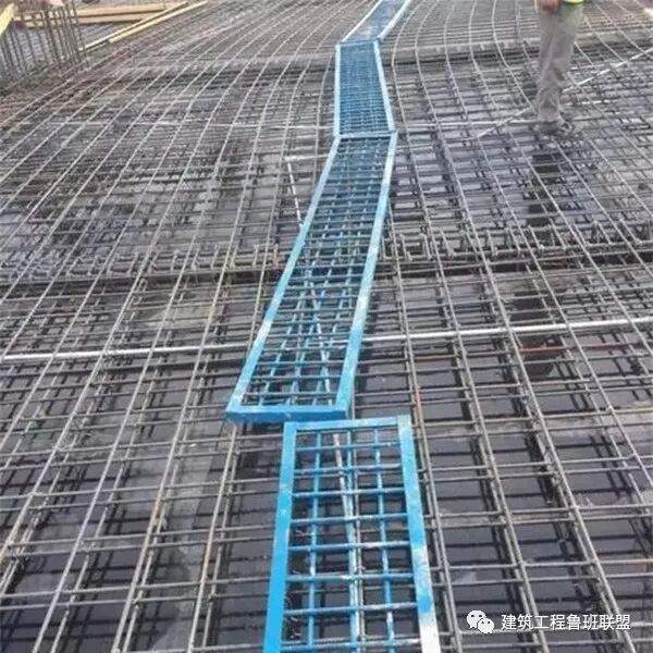

2)施工人员不要随意在梁板钢筋上行走,随意踩踏钢筋网片,特别是运输车辆严禁入内,应搭设可移动的操作平台,钢筋工必须跟班作业,发现钢筋损坏和移位等情况应及时校正修复,确保钢筋在混凝土内的正确位置。
这两个问题在建设过程中较为常见,在以往的检测中也往往发现钢筋偏位、下垂导致保护层偏薄甚至缺失的现象,有的模板拆除后就可发现钢筋外露,是必须要改正的问题。

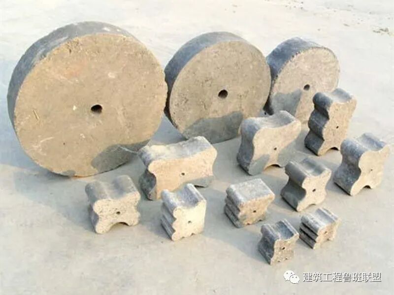

4)细石混凝土
细石混凝土是理想的的垫块材料,推荐使用。但应改善以前常用的方形垫块形状,增加自锁功能,如左图所示。在采用批量生产、加强监管以保证施工质量的前提下,个人认为是目前最佳选择。

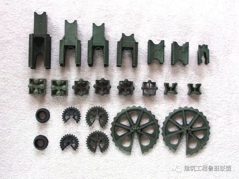

5)塑料垫块
相对于传统的垫块,塑料垫块具有以下优点:具有标准化、定型化、通用性的特点,质量稳定;可以通过调整不同的摆放角度来调整保护层厚度,降低了人为因素造成的厚薄不均现象,使用方便;垫块质量轻,体积小,强度高,耐腐蚀;支撑稳定,不容易脱落。但个人对塑料垫块与混凝土的结合性能及抗老化性能有怀疑,如结合性能不好容易引起垫块周边开裂,从而引起内部钢筋腐蚀。由于使用年限有限,尚无有关调查记录可供借鉴。
