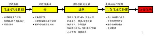

  实现快速反制作战的第一个关键是准确采集的目标信号数据,进行优先级排序,并移除多余的输入层。这一操作的效果是将指挥控制架构中不必要的层级扁平化,减少报告出错的可能性并缩短处理时间。
  之后,宜将这些数据集成到基于云的体系结构中,这一结构可在需要使用这些数据的指挥中心和组织梯次之间纵向和横向开放访问。重要的是,这一结构还必须能够容纳多个密级,并根据用户的身份授予访问权限,以打破当今在各个组织以及伙伴国之间存在的阻碍统一和协调响应的分割式孤岛。
  接下来,宜以全域共享目标监控图的形式展示数据,以显示对反制作战有用的信息。集成到可视化中的数据流不仅必须进行分层,而且还必须进行融合,以关联轨迹和报告,从而减少不确定性并提高评估速度。理想情况下,共用作战图具有多功能性,能够在一个框架内在各种可定制的视图之间进行切换。用户定义的可视化代替静态输出,允许作战人员选择他们所关注的数据来源,以及定制显示方式以实现最佳的理解和决策。

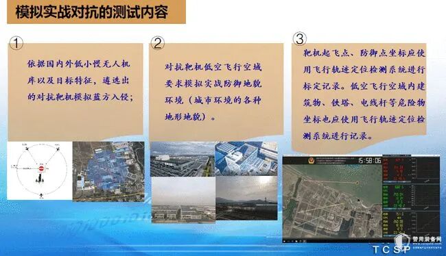

  军事对抗性反制技术用于防御敌方无人机的入侵;与军方作战的对手既有军事化组织,又包括恐怖分子、叛乱分子或准国家组织,他们使用的无人机包括消费级无人机;专用或改装后的无人机用于执行情报、监视和侦察(ISR)任务、充当杀手或瘫痪重要基础设施。
  2020年1月3日,美军MQ-9“死神”无人机精确猎杀了伊朗精锐特种部队“圣城旅”指挥人员卡西姆·苏莱曼尼,显露出无人机在强大作战体系支撑下的杀伤威力。
  “恶意”无人机威胁主要为可改装的轻小型类无人机,它们可用于执行侦察、监视、情报收集任务;考虑其加装危险品乃至武器的可能性,可能执行危险、恶意或不希望的行为。轻型和小型无人机由尺寸小、重量轻的机身组装而成,拥有较低的雷达反射面积,有助于其规避预警与探测。其有效载荷能力、导航以及航程足以用于走私毒品、探查人口贩运路线,甚至攻击关键基础设施或大型公共集会。技术的进步、可获取性和经济适用性使得轻小型无人机与投递设备相结合之后,就会构成对地面对象最为显着的威胁;同时,尺寸和后勤保障足以使其由很少的人员在陌生作战区域内放飞。

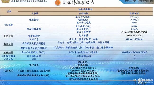

  部分“恶意”无人机的位置信息可通过其他合作渠道获得,比如目标通过无线电不断报告其自身精确的位置等。但越来越多的“恶意”无人机将以非合作方式,实施静默入侵飞行,其真实位置信息只能依赖反制设备直接探测。更先进的无人机具备自主控制飞行能力,可以根据特定的任务需要,事先规划好待飞行的航路和预定点的预定任务静默自主飞行、自主完成任务,而不依赖电子指纹的无线协议通讯,这些组合自主性强、隐蔽性好、成本低廉,其特征包括飞控模式、结构特性、载荷、飞行性能、电磁特性和声学特征等如表所示。

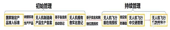

  各国对民用无人机监控主要手段分为两种:行政监管、技术防范。我国无人机行政监管有注册管理:2017年5月,中国民航局航空器适航审定司发布的《民用无人驾驶航空器实名制登记管理规定》,要求2017年6月1日起,最大起飞重量250g以上(含250g)的无人机实施实名登记。
  国家空中交通管理机构将统筹建立无人驾驶航空器综合监管服务平台,实施全国一体化无人驾驶航空器动态监管与服务。空中交通管理、民用航空、公安、工业和信息化等部门、单位根据各自职责采集无人驾驶航空器生产、登记、使用的有关信息,并依托无人驾驶航空器综合监管服务平台共享。出厂无人机宜具备唯一产品识别码、不具备经实名注册方可激活使用的功能;使用无人机需要经实名注册登记才能从事飞行活动的。
无人机反制技术刍议的图6
  我国无人机行政监管还将有运行管理:
  针对无人机引发的一系列安全性问题,民航局于2015年11月发布的《轻小无人机运行规定(试行)》,要求7kg以上以及7kg以下且超视距运行的无人机,实时联网接入无人机云系统,无人机云系统对侵入电子围栏的无人机具有报警功能。
  2017 年12 月,工信部出台《关于促进和规范民用无人机制造业发展的指导意见》,指出研究制定民用无人机数字身份识别规则、技术方案,实现“一机一码”;引导企业通过加装通信模块实现民用无人机可识别、可监视、可管理。通过对业务利益相关方的整合,预计实现对生产、使用、飞行的全面感知和管理,包括无人机生产备案、购买后实名登记、飞行前在线授权、飞行中实时数据上报/心跳保活/管制命令、飞行后数据报告/查询等,实现无人机各功能的协同工作,环环相扣,紧密连接政府管理部门、无人机云、无人机、无人机使用者和拥有者各个环节,在整体业务流程上保证安全性,防止异常数据和信令攻击。

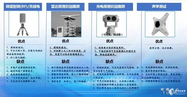

  目前,集成无线电探测和无线电干扰技术的低空无人机防御软件系统能够实现自动探测识别、精准无线压制覆盖“非恶意”消费级无人机,为被保护空域提供一定程度的防御。

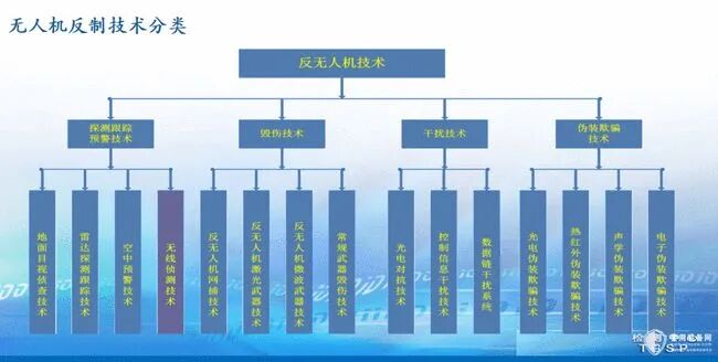

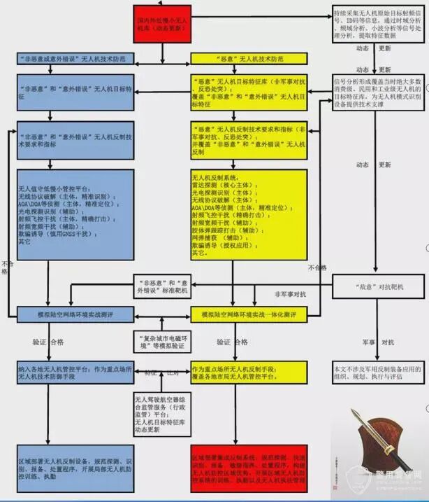

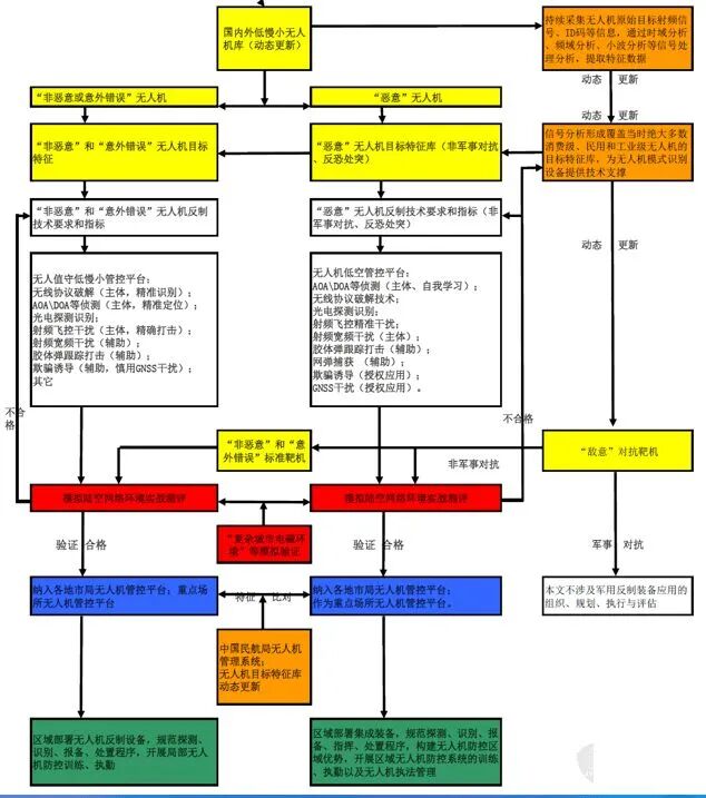

  无人机低空管控平台中的集成频谱侦测和无线电干扰技术之反制系统能够具备自动探测识别、精准无线压制,适于反制覆盖“非敌意”和“意外错误”来袭无人机(主流消费级无人机等)。
无人机反制技术刍议的图11

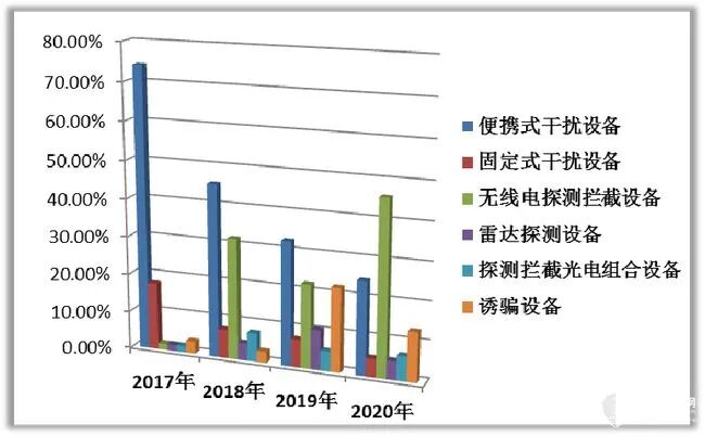

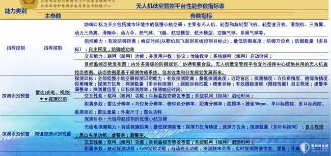

  近年来的反制产品检测趋势
无人机反制技术刍议的图12
  单纯干扰设备(便携式和固定式)占比逐年减少,并实现系统融合。
  无线电探测干扰设备已成为应用的主流产品,其中有TDOA、AOA、协议破解( CRPC )技术。
  雷达探测设备数量和性能均有提升。
  诱骗设备数量增加、性能提升(功率可调)。
  精确识别,精准打击技术趋向成熟,可实现真正意义上黒白名单识别和打击功能。

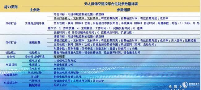

  能力需求线分析基于任务使命,在明确主要入侵目标、威胁方向、对抗样式、对抗环境等要素的基础上,分析研究未来防御利益拓展对新型装备反制能力的需求。在以上研究基础上,鉴于低慢小目标入侵威胁复杂多变,要求无人机反制系统宜具有以下全天时、全天候、全方位、区域纵深的7种能力。
  无人机反制系统作战能力的形成取决于多个层次的因素:从最底层的关键技术发展水平,到组件级处置组件的性能,再到机动平台、系统的效能,并最终归结于无人机反制系统结构的合理配置以及处置运用。无人机防御包括利用、攻击、防护与管理(物理域和信息)环境以达成指挥目标的相互协调的所有无人机反制行动。
