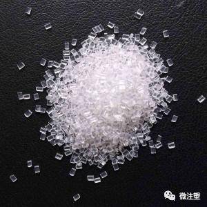

AS树脂主要性能及注塑工艺介绍
AS树脂由丙烯腈与苯乙烯共聚而成的高分子化合物。一般含苯乙烯15%-50%。透明而带黄色至琥珀针色的固体。密度1.06。有热塑性。不易变色。不受稀酸、稀碱、稀醇和汽油的影响。但溶于丙酮、乙酸乙酯、二氯乙烯等中。可用作工程塑料。具有优良的耐热性和耐溶剂性。用于制耐油机械零件、仪表壳、仪表盘、电池盒、拖拉机油箱、蓄电池外壳、包装容器、日用品等。也可抽成单丝。
AS树脂具有很强的承受载荷的能力、抗化学反应能力、抗热变形特性和几何稳定性。AS树脂中加入玻璃纤维添加剂可以增加强度和抗热变形能力,减小热膨胀系数。AS树脂的维卡软化温度约为110℃。载荷下挠曲变形温度约为100℃。AS树脂的收缩率约为0.3-0.7%。AS树脂是一种坚硬、透明的材料。苯乙烯成份使AS树脂坚硬、透明并易于加工;丙烯腈成份使SAN(AS)具有化学稳定性和热稳定性。
