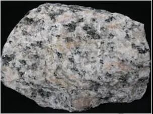

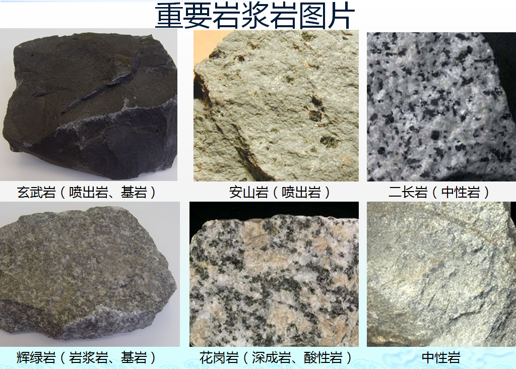

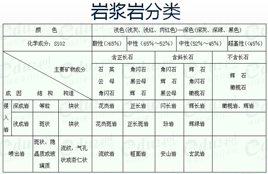

岩浆岩
依冷凝成岩时的地质环境的不同,将岩浆岩分为三类:
喷出岩(火山岩):岩浆喷出地表后冷凝形成的岩浆岩称为喷出岩。在地表的条件下,温度下降迅速,矿物来不及结晶或者结晶差,肉眼不易看清楚。如流纹岩、安山岩、玄武岩等。
浅成岩:岩浆沿地壳裂缝上升至距地表较浅处冷凝形成的岩浆岩。由于岩浆压力小,温度下降较快,矿物结晶较细小。如花岗斑岩、正长斑岩、辉绿岩等。
深成岩:岩浆侵入地壳深处(约距地表3公里)冷凝形成的岩浆岩。由于岩浆压力大,温度下降缓慢,矿物结晶良好。如花岗岩、正长岩、辉长岩等。
深成岩和浅成岩又统称侵入岩。
岩浆的化学成分相当复杂,其中影响最大的是SiO2。根据SiO2的含量,岩浆岩可以分为以下四类:
酸性岩类(SiO2含量>65%),如花岗岩、花岗斑岩、流纹岩等。
中性岩类(SiO2含量65%~52%),如正长岩、正长斑岩、粗面岩、闪长岩、安山岩等。
基性岩类(SiO2含量52%~45%),如辉长岩、辉绿岩、玄武岩等。
超基性岩类(SiO2含量<45%),如橄榄岩、辉岩等。
岩石中SiO2的含量越大,其颜色越浅,比重也越小。
最强岩土分类知识科普!从岩石到淤泥!图文并茂!的图4

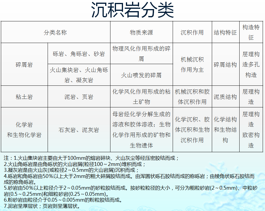

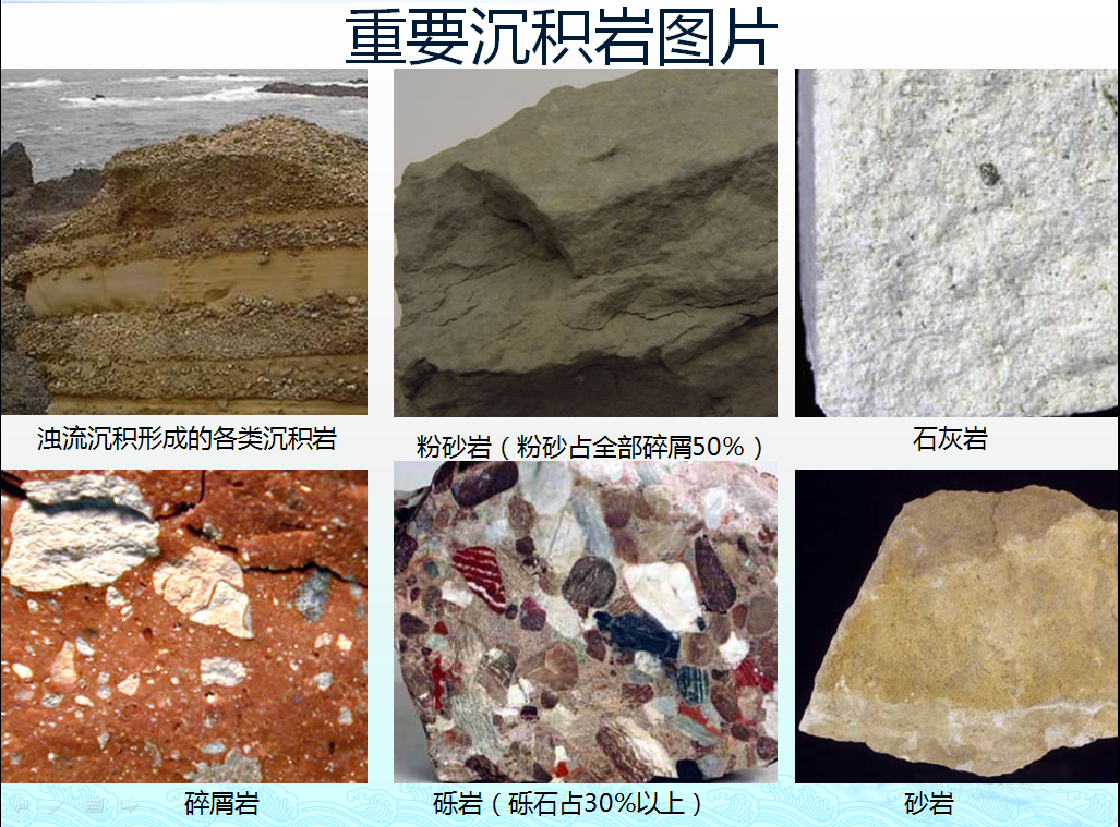

沉积岩
根据物质组成的不同,沉积岩一般分为以下三类:
碎屑岩类:主要是由碎屑物质组成的岩石。其中由原岩风化破坏产生的碎屑物质形成的,称为沉积碎屑岩,如砾岩、砂岩和粉砂岩等;由火山喷出的碎屑物质形成的,称为火山碎屑岩,如火山角砾岩、凝灰岩等。
粘土岩类:主要由粘土矿物及其他矿物的粘土粒组成的岩石,如泥岩、页岩等。
化学和生物化学岩类:主要由方解石、白云石等碳酸盐类的矿物及部分有机质组成的岩石,如石灰岩、白云岩等。
沉积岩最主要的构造是层理。

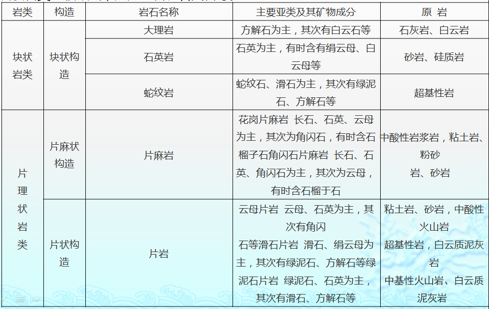

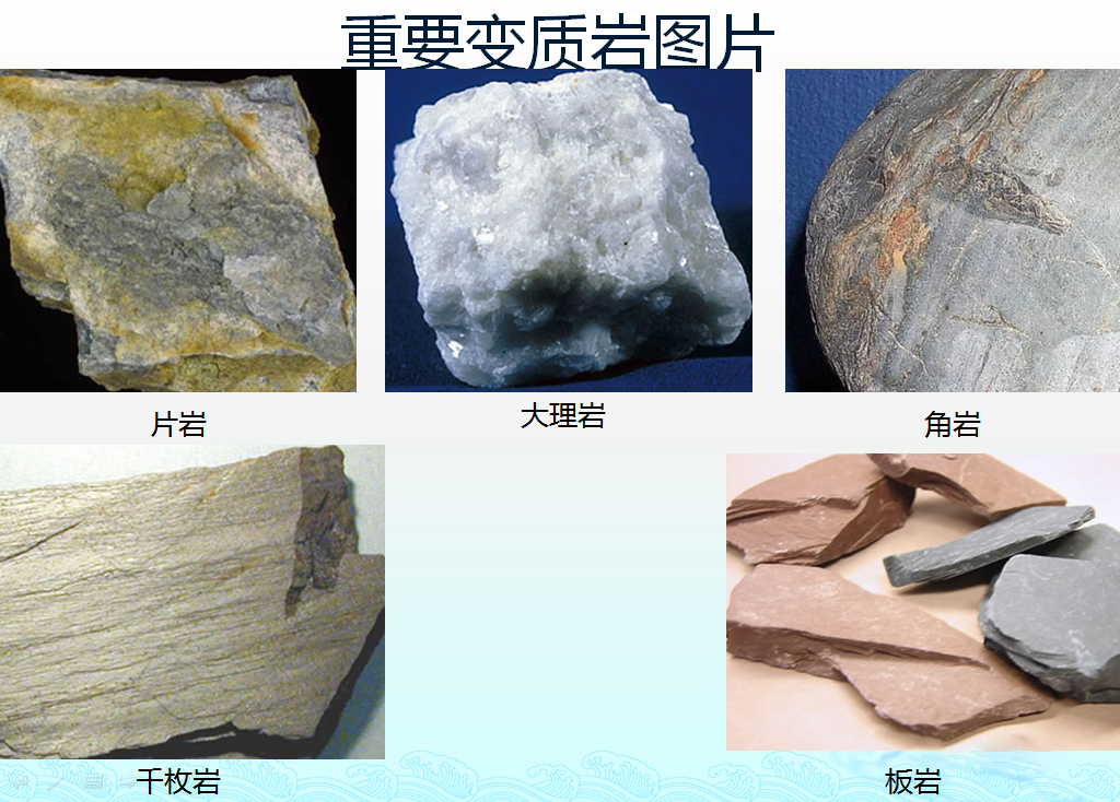

变质岩
常见的变质岩可分成以下二类:
片理状岩类:有较明显的片理构造,如片麻岩、片岩、千枚岩、板岩等。
块状岩类:较致密,如大理岩、石英岩等。
最强岩土分类知识科普!从岩石到淤泥!图文并茂!的图6

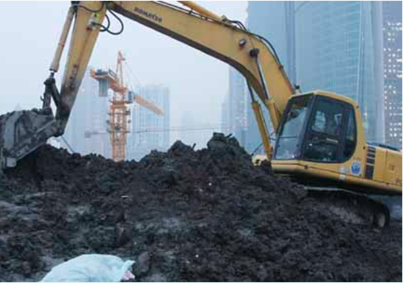

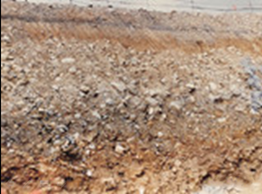

杂填土
杂色,稍湿,主要由粘性土组成,含砂、砾、砼块等建筑垃圾,土层结构松散,尚未完成自重固结。
杂填土主要出现在一些老的居民区和工矿区内,是人们的生活和生产活动所遗留或堆放的垃圾土。这些垃圾土一般分为三类:即建筑垃圾土、生活垃圾土和工业生产垃圾土。不同类型的垃圾土、不同时间堆放的垃圾土很难用统一的强度指标、压缩指标、渗透性指标加以描述。
杂填土的主要特点是无规划堆积、成分复杂、性质各异、厚薄不均、规律性差。因而同一场地表现为压缩性和强度的明显差异,极易造成不均匀沉降,通常都需要进行地基处理。
主要考虑的是杂填土的不均匀沉降的问题。
素填土与杂填土不同垃圾杂质比较少,就是一些原状土比较多。
最强岩土分类知识科普!从岩石到淤泥!图文并茂!的图11

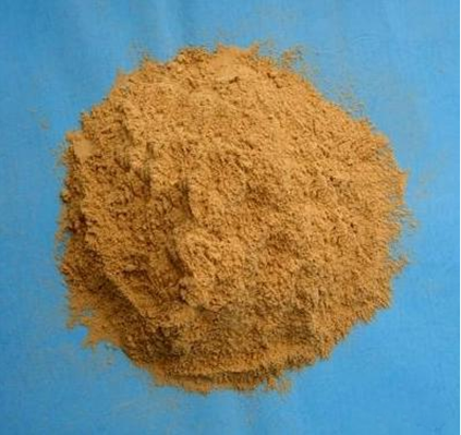

粉质粘土
稍湿,可塑(硬塑),主要由粘粒组成,土质较均匀,粘性较强,含少量粉粒,(无摇振反应,切面光滑(粗糙),稍有(无)光泽,干强度、韧性中等)。坡(洪、冲、残)积而成。
粘土是指IP>10,且粒径>0.075mm颗粒含量不超过全部土质量的50%,其中10<IP<=17的为粉质粘土。

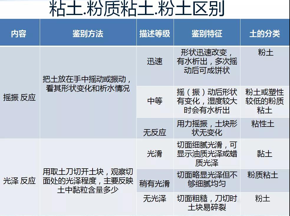

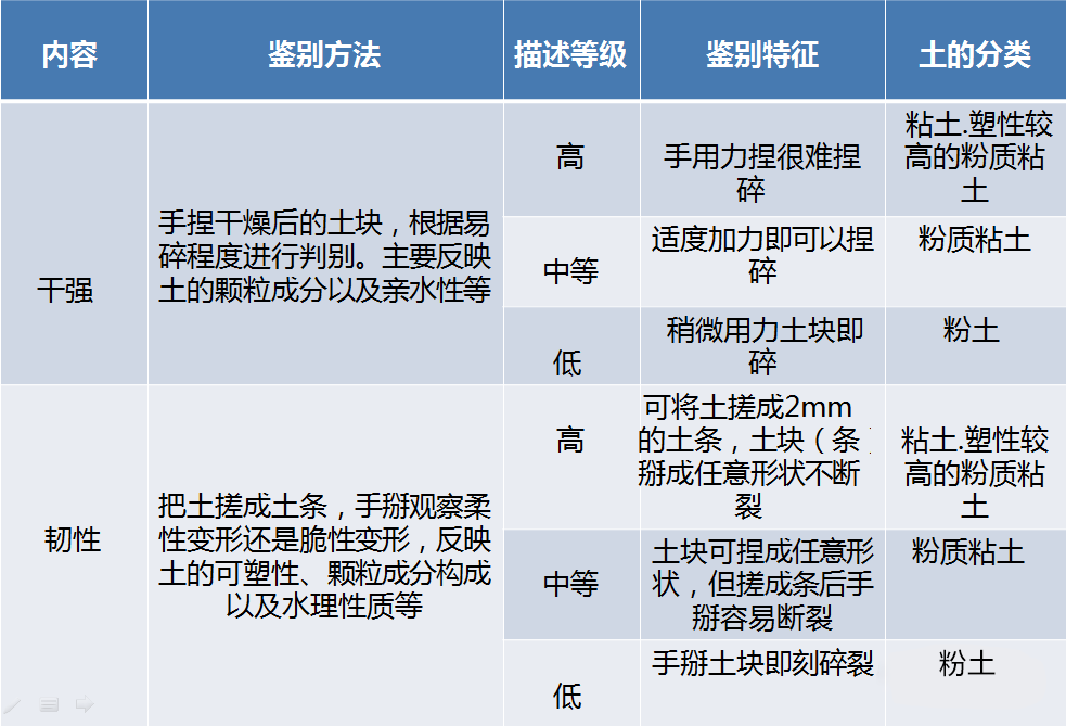

粘土.粉质粘土.粉土区别:
其实粉土最典型的就是有摇震反应。在野外,你把取上来的土放在手里摇一下。是粉土的话很快从土的孔隙中水就出来了。再有就是放在手上搓土条,搓的越细且不易断的就是粘土。不易搓成条且断的就是粉土。介于两者之间的就是粉质粘土了。还有粉质粘土的切面相对于粘土不是太光滑。

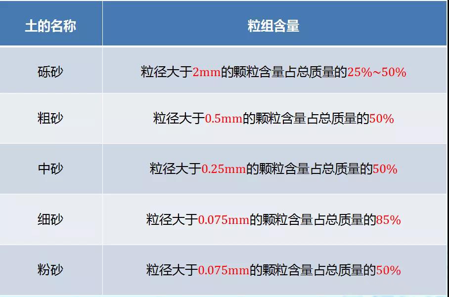

砂性土分类
最强岩土分类知识科普!从岩石到淤泥!图文并茂!的图17

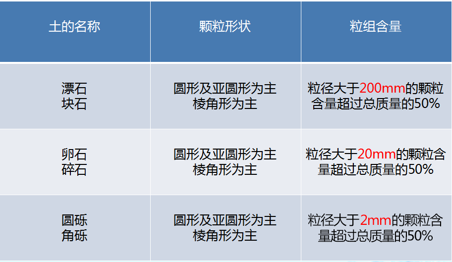

碎石土的分类
最强岩土分类知识科普!从岩石到淤泥!图文并茂!的图18
砂.石主要特征
粉砂:松散(稍、中、密实),主要成分为石英,粉粒组成,含少量有机质及泥质。
细砂:松散(稍、中、密实),主要成分为石英,粉细粒组成,含少量有机质及泥质。
中砂:松散(稍密、中密、密实),主要成分为石英,中细粒组成,含泥质较少,级配不良。
粗砂:稍密(中密、密实),主要成分为石英,中粗粒组成,含泥质较少,级配不良。
砾砂:中密(密实),主要成分为石英,砾粒组成,含中粗粒及少量泥质,级配不良。
