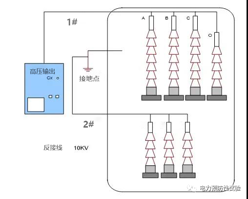

1、变压器绕组连同套管tgδ和电容量的测量
(1)首先将介损测试仪接地。
(2)将高压侧A、B、C三绕组短接起来。
(3)将其他非被试绕组三相及中性点短接起来,并接地(2#)。
(4)将红色高压线一端芯线插入测试仪“高压输出”插座上,注意要将红色高压线的外端接地屏蔽线接地。
(5)红色高压线另一端接高压绕组的短接线(1#)。
(6)连接好电源输入线。

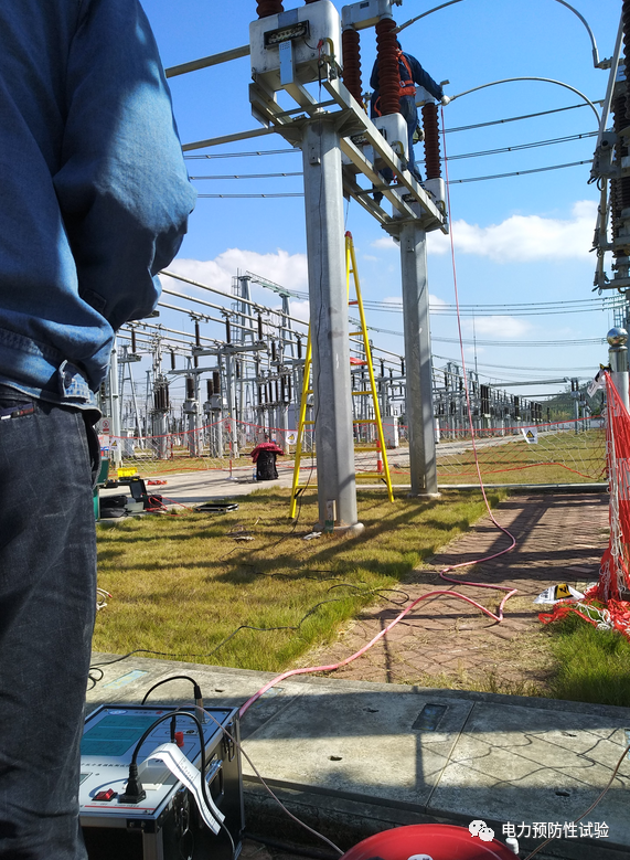

(7) 检查试验接线正确,操作人员征得试验负责人许可后方可加压试验。
(8)打开电源,仪器进入自检。
(9)自检完毕后选择反接线测量方式。
(10) 预置试验电压为10KV。

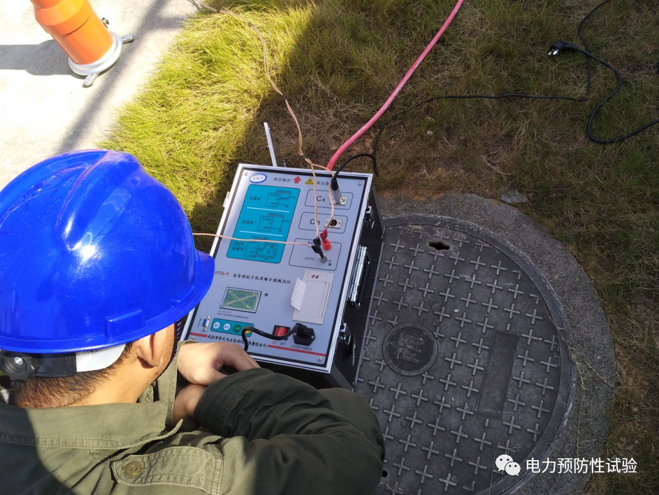

变压器绕组介质损耗试验的图3
(11)接通高压允许开关。
(12)按下启动键开始测量。注意:加压过程中试验负责人履行监护制度。
(13)测试完成后自动降压到零测量结束。
(14)关闭高压允许开关后,记录所测量电容器及介损值。
(15) 打印完实验数据后,关闭总电源。

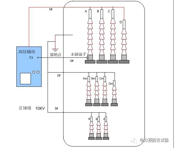

2、变压器电容型套管tgδ和电容量的测量
(1)首先将介损测试仪接地。
(3)将非测试的其他绕组中压侧三相及中性点短接起来,并接地。
(4)用同样的方法将低压侧也短路接地。
(5)将红色高压线一端芯线插入测试仪“HV”高压输出插座上,注意要将红色高压线的外端接地线接地。
(6)红色高压线另一端接高压绕组的短接线。
(7)将测试线一端接测试仪“CX”端子,;另一端接变压器被测套管末屏端子。
(8)将非被测套管的末屏端子接地。
(9)连接好电源输入线。

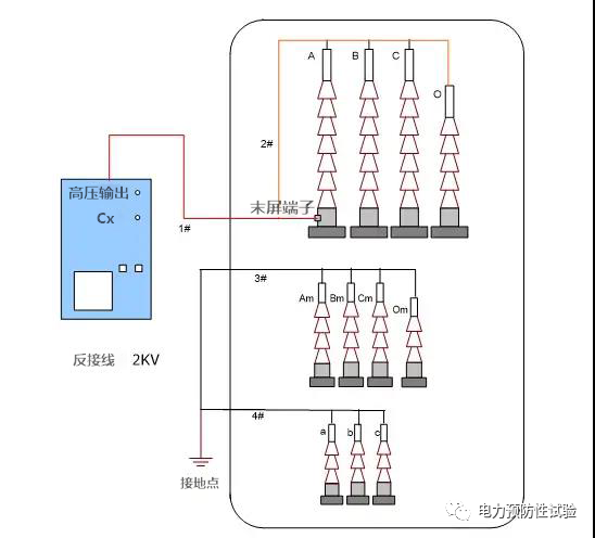

3、变压器高压绕组电容型套管末屏对地tgδ值和电容量的测量
(1)首先将介损测试仪接地。
(3)将非测试的其他绕组中压侧三相及中性点短接起来,并接地。注意:要先接接地端,后接被试品端(3#)。
(4)用同样方法将低压侧也短路接地(4#)。
(5)将红色高压线一端接测试仪“高压输出”插座内,将红色高压线外端接地线接地。
(6) 红色高压线另一端接套管末屏端子(1#)。
(7)高压测试线屏蔽线接到套管高压线接地端子短接线上(2#)。
(8)将非被测套管的末屏端子接地。
(9) 连接好电源输入线。
(10)检查试验接线正确,操作人员征得试验负责人许可后方可加压试验。
(11) 打开电源,仪器进入自检。选择反接线测量方式,预置试验电压为2.0KV。
(12)接通高压允许开关,按下启动键开始测量。注意加压过程中试验负责人履行监护制度。

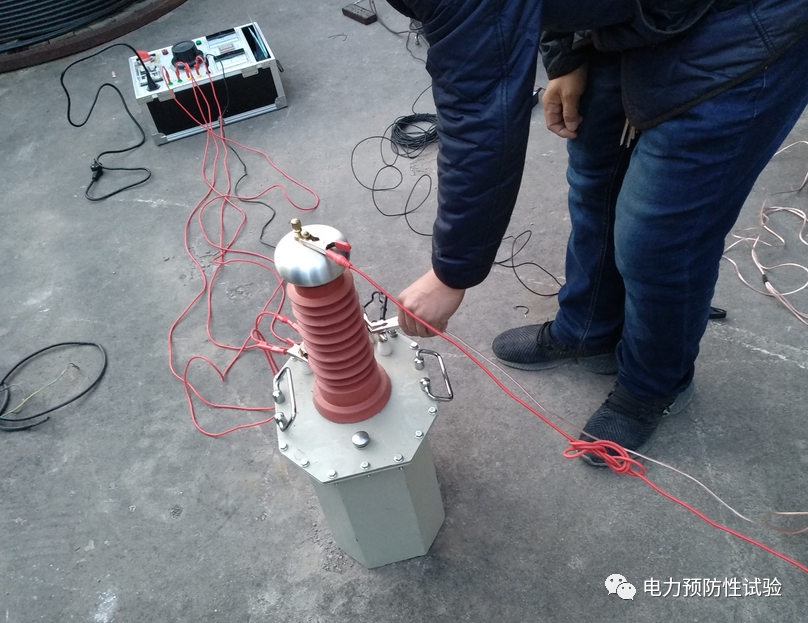

变压器绕组介质损耗试验的图5
三、试验标准
根据Q/GDW168-2008中对变压器绕组绝缘介质损耗因数(20℃时)的要求:油浸式电力变压器的例行试验
330KV及以上:≤0.005(注意值);220KV及以下:≤0.008(注意值)。
