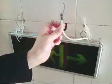

这是电工带电干活的情况
干过不少是带电接线,换灯(开关、插座)时候找不到上级开关,家里的吸顶灯换起来好说,大不了把照明空开或者总开关关闭,在工厂或者电路不熟悉的地方,根本就找不到灯或者电路图,就只好带电用钳子夹着线剥皮、绕接,再小心的用绝缘胶布包起来。我们厂里的安全出口指示灯开关就很难找,消防部门又检查的很严格,后来发现不亮干脆就直接带电更换。有时候确实找不到开关,上级开关拉闸影响正常生产,有时候也确实懒省事,抱着侥幸心理。

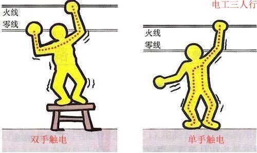

触电是这样发生的
想要避免触电,就得明白发生触电事故的三种情况,其原理是不一样的。
第一种:
双手各触摸到零线火线,这样就构成了(火-手-零-另一只手)的回路,这就要避免不能同时接触火零线;另一种情况是两只手同时接触火线,距离超过1米照样能形成“跨步电压触电”。有条件带上绝缘手套,没条件要记住接好(拆掉)一根线及时用绝缘胶布包好。
第二种:
手触摸电线,通过身体和大地形成回路,导致人体触电。要避免这种情况,穿上绝缘鞋或者站在小凳子上就能起到隔离作用。不过,身体其他部位也照样不能接触周边的墙体或者导电设备。
第三种:
上面说的两点,前提都是电路中没有负载,换句话说,就是零线与火线没有接通。如果零线与火线接通了,即使是穿了绝缘胶鞋,且一只手触摸导体,由于此时电路中有电流,人体会相当于一个电阻接入,导致触电。

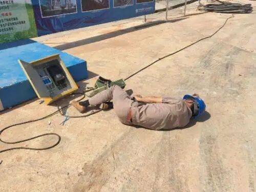

维修电工为什么要带电干活,这些常识能降低危险!的图3
带电作业需要慎之又慎!
