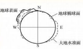

学过地理的我们都知道,地球是一个两极稍扁赤道略鼓的不规则椭圆球体,且地球表面凸凹不平,有些地方是高山,有些地方是深沟。这样的地球表面带来一个很大的问题,就是地球表面无法用数学公式表达。
于是聪明的地理学家们想出了一个方法:用一个可以近似表示地球表面的规则的椭圆来进行地球表面的定位和测量,这个规则的三维球面就是地理坐标的参考椭球体。
关于投影坐标和坐标转换,这几点你不得不知道的图2

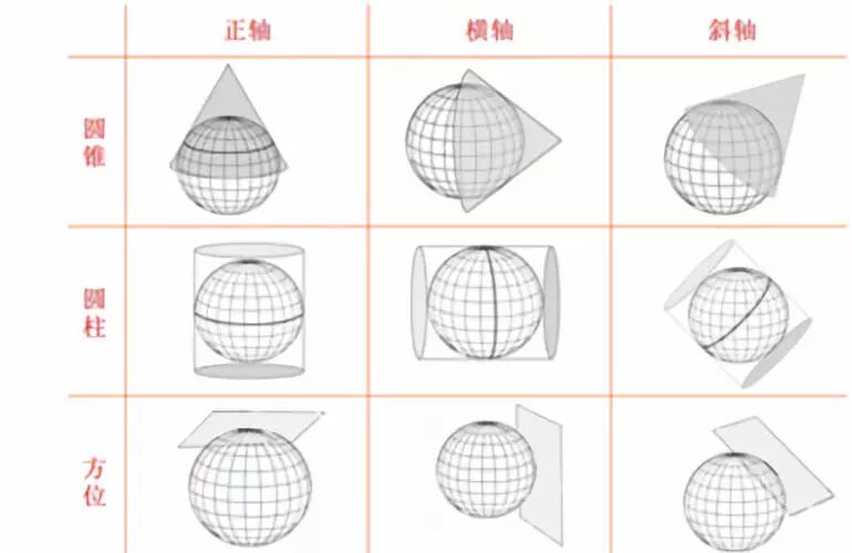

地理坐标系说到底是个椭圆体,在曲面上进行空间数据的处理分析比较复杂,显然不如在一个平面上进行处理来的简单高效,所以在地图制图和线性量测时我们首先考虑把曲面转化成平面。
而这些需求诞生了投影坐标系。投影坐标系是将三维的地理坐标系投影到二维平面上,形成投影坐标系,就是地理坐标系+投影过程。投影坐标系是用距离单位表示的坐标系,如米。
投影的方法多种多样,以下是一些投影转换的方法:
关于投影坐标和坐标转换,这几点你不得不知道的图3
既然有多重地理坐标系,投影坐标系当然也有很多,常用的有:

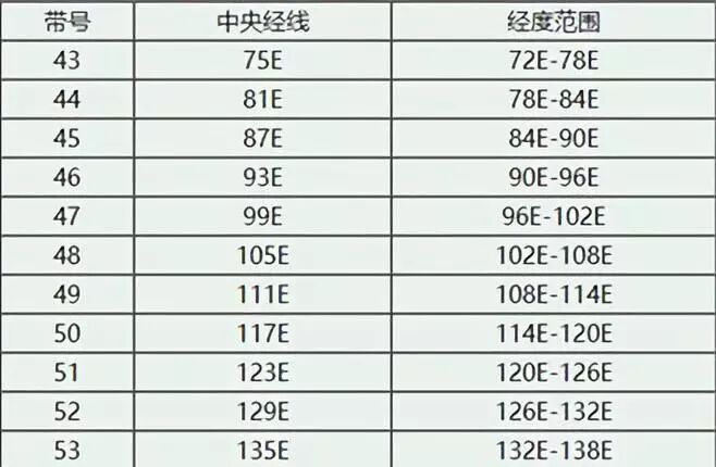

  • UTM投影坐标系
 WGS84地理坐标系常采用UTM投影坐标系。如何确定一个地区的UTM投影带数?UTM投影是从180度经线开始向东每6°为一个投影带,我国从西到东一共跨过了11个投影带,每个投影带的经度范围如下图,根据这张图我们就能很容易判断一个地点的UTM投影带,以上海为例,上海的经度约为东经121°,从下图可知其位于51度带。
关于投影坐标和坐标转换,这几点你不得不知道的图4
我国UTM投影带的分布情况

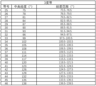

  • 高斯-克吕格投影坐标系
这是中国常用的坐标系。我国的地形图有如下基本比例尺:1:5千,1:1万,1:2.5万,1:5万,1:10万,1:25万,1:50万,1:100万。其中,大于等于1:50万的地形图均采用高斯-克吕格投影,因此,我们平时接触到的cad地形图均为高斯-克吕格投影,绝大多数为北京54高斯-克吕格投影或者西安80高斯-克吕格投影,知道了这个知识大家是不是就能在ArcGIS中定义cad文件的坐标啦。
高斯-克吕格投影坐标系又分为3°分带高斯-克吕格投影坐标系和6°分带投影坐标系,其中,1:2.5万,1:5万,1:10万,1:25万,1:50万这几个比例尺的地形图采用6°分带,而1:1万及大于1:1万的图采用3°分带。概括来说,6°带用于中小比例尺测图,3°带用于大比例尺测图,城建坐标多采用3°带的高斯投影,因此,我们在平时项目中接触到的基地CAD文件多为3°带高斯投影,大家可以直接用3°带来定义坐标。3°分带高斯-克吕格投影从1.5°经线开始向东每3°为一个投影带。
我国横跨22个投影带,每个投影带的经度范围如下图,根据这张图我们就能很容易判断一个地点的高斯投影带。以北京为例,北京的经度约为东经116°,其位于39度带。(后面直接操作部分会给大家详细讲解如何定义CAD文件的高斯投影).
此外,我国1:100万地形图采用兰勃特投影,这个使用较少,大家可以忽略。
关于投影坐标和坐标转换,这几点你不得不知道的图5
我国高斯-克吕格投影带的分布情况

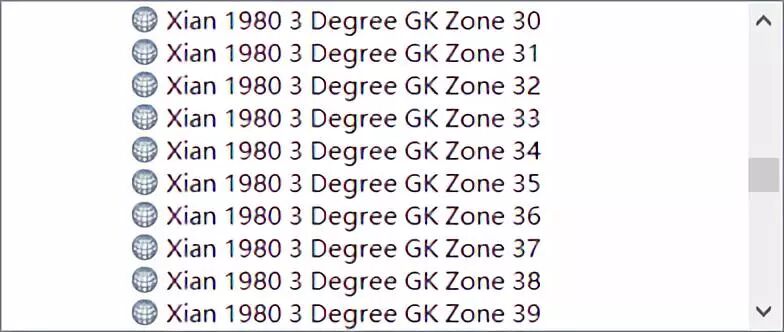

  • 以Zone表达投影带
在ArcGIS中,我们可以看到西安80坐标系下,有这样一系列的投影坐标系:
关于投影坐标和坐标转换,这几点你不得不知道的图6

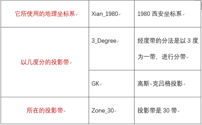

以Xian_1980_3_Degree_GK_Zone_30投影坐标系为例,这些数字是什么意思呢?
关于投影坐标和坐标转换,这几点你不得不知道的图7

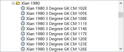

  • 以中央经度表示投影带
同样是地理坐标系是西安80坐标系的例子:
关于投影坐标和坐标转换,这几点你不得不知道的图8
以Xian_1980_3_Degree_GK_CM_102E投影坐标系为例,Xian_1980_3_Degree与上面的例子含义都一样CM_102E表示的是中央经线(也就是投影带的中线)是东经102度。

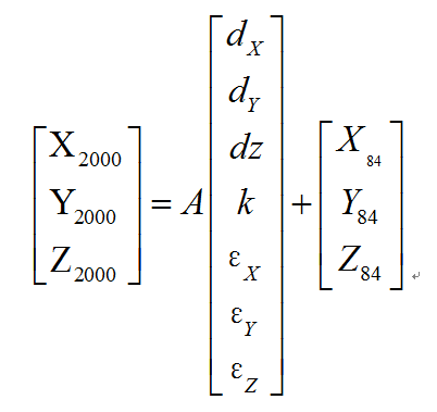

不同参考椭球下的坐标转换实质是基准的转换。如空间定位技术所采用的全球基准与地面网所采用的局部基准间的转换。通常的转换模型有布尔莎-沃尔夫模型和莫洛金斯基模型。这两种模型都常用且非常相似,布尔莎模型在进行全球或者较大范围内较为常用,但是莫洛金斯基模型可以克服布尔莎模型中旋转参数与平移参数相关性高的问题。
两个坐标系的转换通常有三维七参数模型和二维四参数模型。
布尔莎模型又称为七参数转换,或者七参数赫尔默特变换。该模型共采用7个参数,分别为三个平移参数(ΔX、ΔY、ΔZ)和三个旋转参数(ωx、 ωy、ωz)和一个尺度参数k。
关于投影坐标和坐标转换,这几点你不得不知道的图10
上式是一个WGS84下的空间直角坐标转换到CGCS2000下的空间直角坐标的布尔莎模型,有七个未知参数,简单的求解,只需要3个公共点就可以了,如果要得到严密解,就需要更多的公共点进行最小二乘平差解算。而对于大地坐标,可以转成空间直角坐标再解算,也可以直接利用布尔莎模型。
