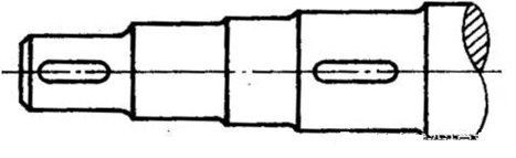

轴向零件的轴向定位和固定
轴上零件的轴向定位方法取决于零件所承受的轴向载荷大小。常用的轴向定位方法有以下几种。

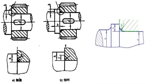

1、轴肩与轴环定位
优点:方便可靠、不需要附加零件,能承受的轴向力大;
缺点:会使轴径增大,阶梯处形成应力集中,阶梯过多将不利于加工。
用途:这种方法广泛用于各种轴上零件的定位。
注意要点:为了保证零件与定位面靠紧,轴上过渡圆角半径应小于零件圆角半径或倒角,一般定位高度取为(0.07~0.1)d ,轴环宽度b = 1.4h 。

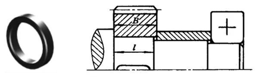

2、套筒定位
简化轴的结构,减小应力集中,结构简单、定位可靠。多用于轴上零件间距离较小的场合。

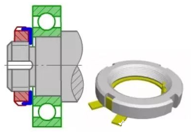

3、圆螺母定位
固定可靠,可以承受较大的轴向力,能实现轴上零件的间隙调整。

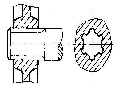

2、花键
承载能力高,定心好、导向性好。
适用于传递转矩较大,要求导向性良好的场合。

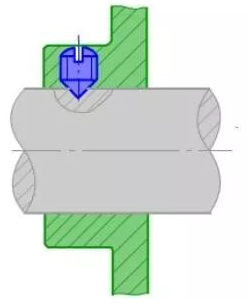

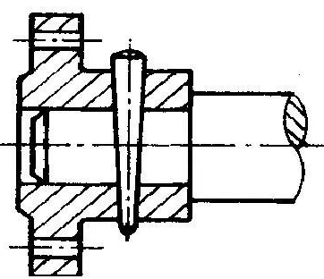

4、销联接
用于固定不太重要、受力不大,但同时需要周向或轴向固定的零件。

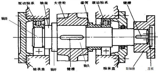

机器中的轴的位置是靠轴承来定位的
当轴工作时,既要防止轴向窜动,又要保证轴承工作受热膨胀时的影响(不致受热膨胀而卡死),轴承必须有适当的轴向固定措施。
三、轴系的轴向固定
常用的轴向固定措施有两种:

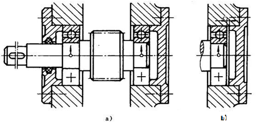

双支撑固定式
这种方法是利用轴肩和端盖的挡肩单向固定内、外圈,每一个支撑只能限制单方向移动,两个支撑共同防止轴的双向移动。
轴的设计与安装知识大全,机械佬必须知道!的图10
这种安装主要用在两个对成布置的角接触球轴承或圆锥滚子轴承的情况,同时考虑温度升高后轴的伸长,为使轴的伸长不致引起附加应力,在轴承盖与外圈端面之间留出热补偿间隙c=0.2~0.4mm(如图b)。
游隙的大小是靠端盖和外壳之间的调整垫片增减来实现的。
这种支撑方式结构简单,便于安装,适用于工作温度不高变化的短轴。

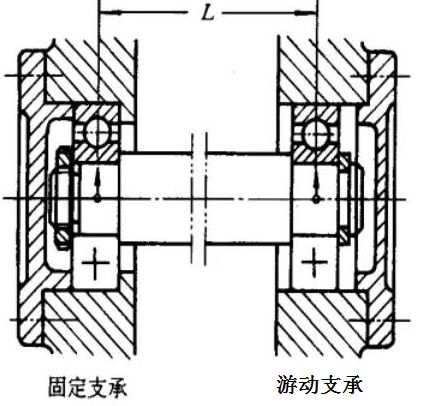

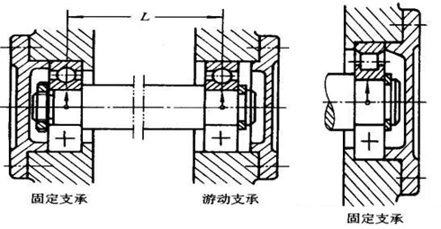

单支撑双向固定式(一端固定、一端游动)
对于工作温度较高的长轴,受热后伸长量比较大,应该采用一端固定,而另一端游动的支撑结构
轴的设计与安装知识大全,机械佬必须知道!的图11
作为固定支撑的轴承,应能承受双向载荷,故此内、外圈都要固定(如左端图)。作为游动支撑的轴承,则其内圈应固定(如右端图)。若使用的是可分离型的圆柱滚子轴承等,则其内、外圈都应固定
轴的设计与安装知识大全,机械佬必须知道!的图12

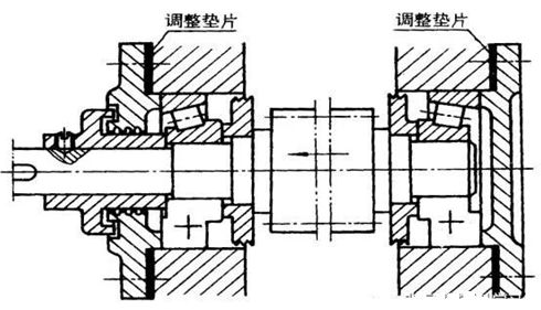

1、轴承游隙的调整和轴承的预紧
恰当的轴承游隙是维持良好润滑的必要条件。一些轴承在制造时已确定了游隙;一些轴承装配时通过移动轴承套圈位置来调整游隙。
移动轴承套圈,调整轴承游隙的方法有以下四种:
1)用增减轴承盖与机座间垫片厚度进行调整;
2)用调整螺钉压紧或放松压盖使轴承外圈移动进行调整;
3)用带螺纹的端盖调整;
4)用圆螺母调整轴承

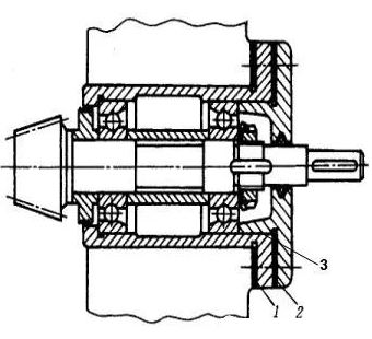

2、轴系位置的调整
在初始安装或工作一段时间后,轴系的位置和预定位置可能会出现一些偏差,为使轴上零件具有准确的工作位置,必须对轴系位置进行调整。
轴的设计与安装知识大全,机械佬必须知道!的图14
图示锥齿轮轴系的两轴承均安装在套杯3中,增减1处垫片可使套杯相对箱体移动,从而调整轴向位置;
增减2处垫片则可用来调整轴承游隙。

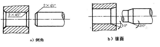

轴系结构的装配工艺性

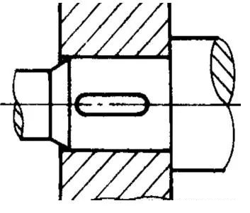

为了便于装配,轴端应加工出倒角(一般为45º),以免装配时把轴上零件的孔壁擦伤
轴的设计与安装知识大全,机械佬必须知道!的图16
