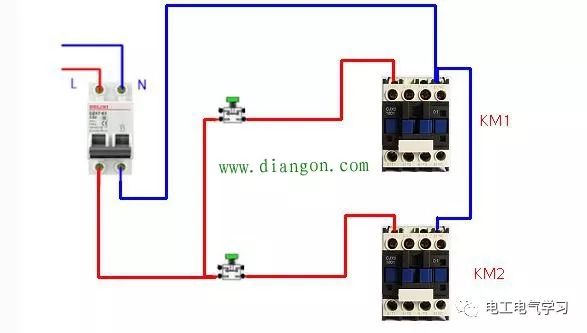

简单的点动
交流接触器常用接线电路图和实物图 超实用!的图2
这是实物,切勿用于正反转线路
点动是最基础的,两个接触器的点动是不能用于电机的正反转线路的。

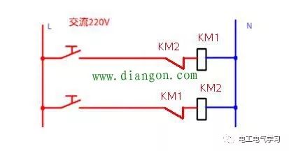

这个是接触器的互锁
交流接触器常用接线电路图和实物图 超实用!的图4
互锁常用于控制电机的正反转
这个常用在接触器的正反转线路中,但是不够完美,因为未知的一些因素偶尔还是会发生短路故障。

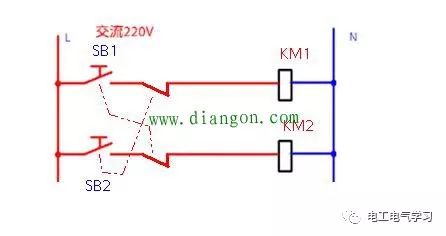

这个是按钮的互锁
交流接触器常用接线电路图和实物图 超实用!的图6
接触器还是正常接线,按钮接成互锁

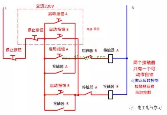

这个也是两个接触器互锁
我们再分析下这个图:两个接触器是互锁的,当按钮A按下,接触器A自锁,同时接触器A的辅助常闭触点断开,所以再按下按钮B是没有反应的,只能有一个自锁,很适合用于电机正反转线路。同时正反转启动各有两组开关,可以实现异地控制。

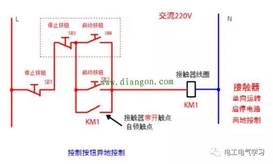

这个是个简单的异地控制
我们再讲下异地控制的技巧:停止按钮串联,启动按钮并联。

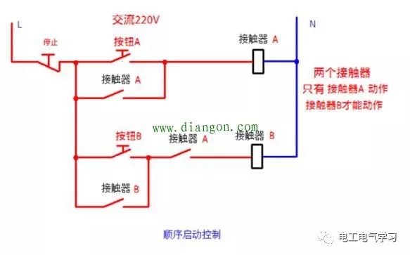

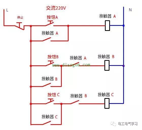

这个是顺序启动
我们看图:接触器A自锁以后,接触器A的常开点变成了闭合状态,这样接触器B才可以启动。这个应用也很广泛,有的设备需要先润滑以后才能启动,就需要这种顺序启动控制。
交流接触器常用接线电路图和实物图 超实用!的图11
同上,三个顺序启动控制

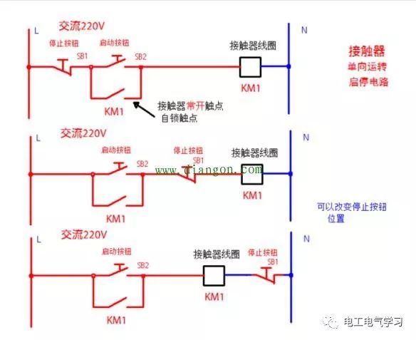

这是三个简单的自锁
这三个自锁电路里,停止按钮的位置是不同的,但是无论怎么变换位置,记住,停止按钮肯定是串到接触器线圈上的。

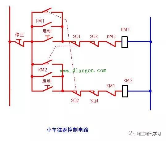

往返小车,很经典的电路

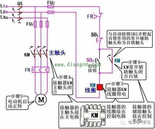

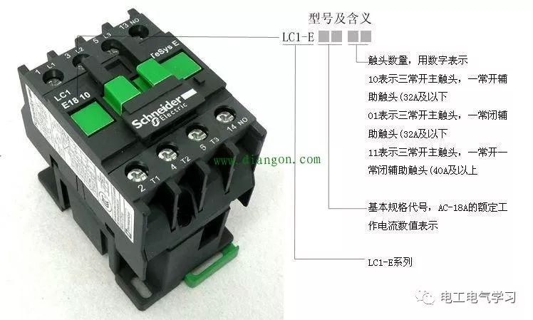

接触器(Contactor)是指工业电中利用线圈流过电流产生磁场,使触头闭合,以达到控制负载的电器。接触器由电磁系统(铁心,静铁心,电磁线圈)触头系统(常开触头和常闭触头)
交流接触器常用接线电路图和实物图 超实用!的图16
和灭弧装置组成。其原理是当接触器的电磁线圈通电后,会产生很强的磁场,使静铁心产生电磁吸力吸引衔铁,并带动触头动作:常闭触头断开;常开触头闭合,两者是联动的。
交流接触器常用接线电路图和实物图 超实用!的图17
当线圈断电时,电磁吸力消失,衔铁在释放弹簧的作用下释放,使触头复原:常闭触头闭合;常开触头断开。

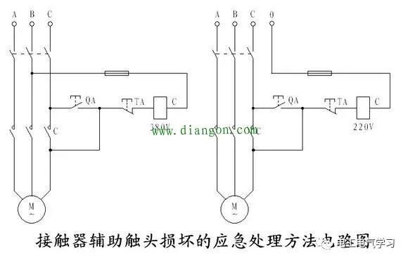

我们在实际工作中,往往会遇到因交流接触器辅助触头损坏,又无法修复且设备又急需使用的关键时刻,下图的接线方法,利用接触器的主触头来替代辅助触头,就可满足应急使用的要求。
交流接触器常用接线电路图和实物图 超实用!的图20
按下QA,接触器C吸合,松开QA后,C的主触头可兼任自锁辅助触头,使接触器自锁,因此C保持吸合;TA为停止按钮,在停车时,按动TA的时间要梢长一些,
交流接触器常用接线电路图和实物图 超实用!的图21
不然手松开按钮后,接触器又吸合,会使电动机继续运转,这是因为虽然电源被切断,可由于惯性的作用,电动机转子仍然转动,其定子绕组会感应电动势,一旦停止按钮马上恢复,感应电动势直接加在接触器线圈上,使其两次吸合,电动机继续运转。
交流接触器常用接线电路图和实物图 超实用!的图22
注意:380V的电路有缺陷,就是电动机停止运转后,其引出线及电动机带电,使维修不太 安全,因此,这种线路只能在应急时使用。
