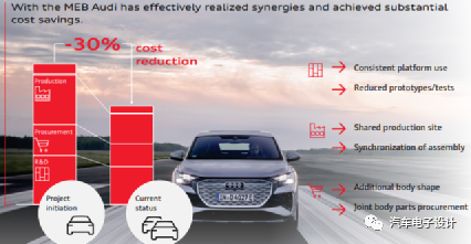

● MEB:利用集团分摊的优势,把价格降低按照奥迪的说法,在MEB平台的帮助下整个生产采购研发节省成本30%,节省主要体现在共用平台下的样车试验测试费共用工厂投资费不同车型合作共用的车身件的采购费用。可以预测一下:因为有品牌效应,又有成本优势,那么奥迪品牌上的MEB车型销量可能要比大众品牌MEB车型销量好一些
奥迪保时捷的PPE平台是否具有竞争优势?的图1
1 奥迪的电气化平台
奥迪保时捷的PPE平台是否具有竞争优势?的图2
2 MEB上的奥迪品牌可能销量比大众品牌更好

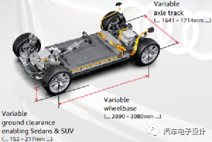

1.2  PPE平台的可配置性
PPE平台支持多款车型,主要在X方向轴距范围28903080mmZ方向离地间隙范围152-217mm意味着同时支持轿车和SUV车型), Y方向的轮距范围1641-1714mm。这基本覆盖了B-D的车型分级,支撑了大众集团大型车的最重要平台。
奥迪保时捷的PPE平台是否具有竞争优势?的图3
3 大众的PPE平台的可配置性

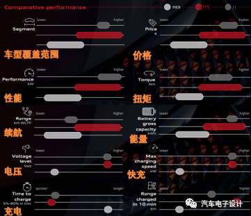

奥迪这次所展现的特性的维度有点少,主要分为:覆盖车型分级范围车型的价格车型性能(功率性能和输出扭矩)续航里程和电池容量、以及充电特性包括充电平台电压最大充电功率5%-80%充电速度10分钟充电续航。和MEB相比,PPE定位就是一个性能平台,电压更高,充电速度与J1平台相当,因此价格更贵
备注:按照这个心理预期,再参考当前MEB平台的定价,期待PPE平台上的车型具有高性价比可能不切实际

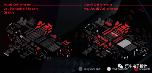

PPE的平台来看,Macan BEV Q6 e-tronA6 E-tron其实复用了不少的部件,Q6 e-tron 和保时捷Macan的差异主要在减震器防倾杆后副车架后传动,以及部分车尾钣金,两台车多数部件是共用的。A6 e-tronQ6 e-tron(电池上盖有做调整)的共用部分也是非常多的,大众是尽可能在不同车型上来复用基础设计。

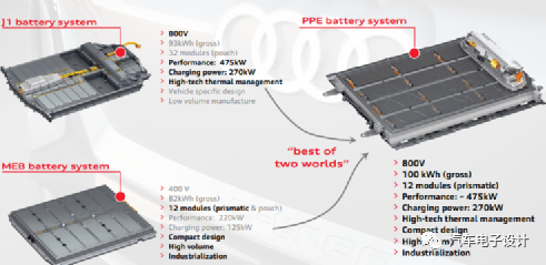

2.1 电池
据了解PPE第一批的电池都采用了SDI的方案这次会议明确,大众是选定了方壳电芯的方案(在PPE方案里面不兼容软包设计了)。电池PPE采用了800V系统,电池能量为100kWh,采用12个方壳电池模组。
奥迪保时捷的PPE平台是否具有竞争优势?的图7
9  奥迪PPE平台的电池特性

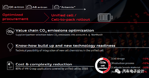

这是一个比较尴尬的事情随着后续Unified cell电芯推出,从未来看,由于PPE前期筹划太久,最终生命周期可能并不长。
奥迪保时捷的PPE平台是否具有竞争优势?的图8
10 PPE现在成了过渡平台

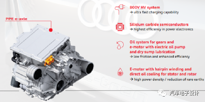

2.2  驱动系统

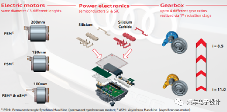

PPE的驱动设计,也是基于模块化复用,三款电机采用永磁同步(最小可以支持异步),采取不同转子长度来实现不同的功率变化,同时支持IGBTSiC两种功率芯片方案,分四种齿比(11 8.5)。
奥迪保时捷的PPE平台是否具有竞争优势?的图9
10 奥迪考虑的变化类型很多
驱动系统支持800V电压,采用碳化硅模组;润滑系统采用电子油泵和干燥轮滑法实现低摩擦高能耗,电机采用hairpin,直接油冷来实现高能量,同时考虑了稀土尽可能少使用。
奥迪保时捷的PPE平台是否具有竞争优势?的图10
11 PPE的驱动系统

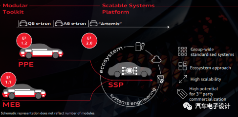

由于MEB架构上的软件问题,大众面临的问题是软件方面,PPE用的是E3 1.2电器架构的SSP,后面需要规划到E3 2.0版。对这部分个人感觉不用太期待,更多还是在MEB上的一个升级版。
