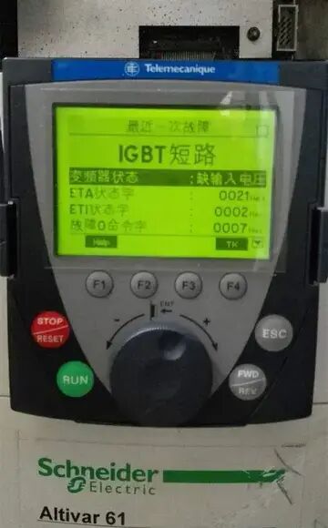

变频器过压、欠压、过热、过流故障原因及处理方法的图1
