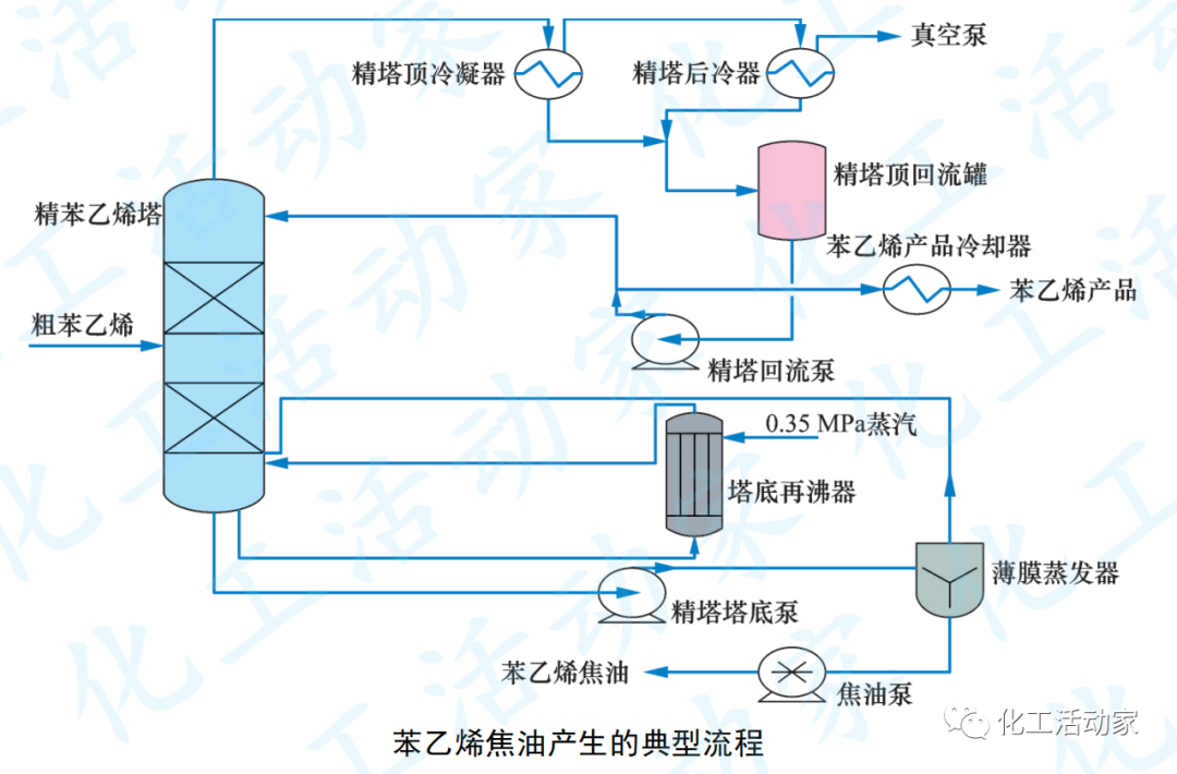

无论采取何种苯乙烯生产工艺,都会有苯乙烯产品回收的过程。
海南炼化│苯乙烯焦油资源化利用途径分析及建议的图2
采用乙苯脱氢技术制取苯乙烯的工艺,苯乙烯焦油的来源主要有3个:乙苯脱氢生成的脱氢液经过精馏过程才能生产出苯乙烯产品,在苯乙烯精馏过程中,为了充分回收苯乙烯,苯乙烯精馏塔底液要经过薄膜蒸发器、闪蒸罐或者苯乙烯回收塔的方式将其中的苯乙烯回收,回收过后残余的精馏残渣就是苯乙烯焦油来源的主要部分;焦油中还含有乙苯装置产生的高沸物,这部分物质也是重芳烃,主要用于薄膜蒸发器液位计引压管的冲洗等;脱氢尾气吸收塔和解吸塔的废吸收剂也会掺入到苯乙烯焦油中去。

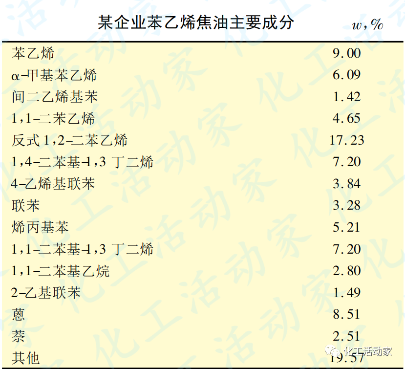

苯乙烯焦油的组分非常复杂,其中所含物质在30种以上,大部分都是芳烃类的物质,主要有苯乙烯、1,1-二苯乙烯、反式1,2-二苯乙烯、α-甲基苯乙烯、1,1-二苯基-1,3丁二烯、烯丙基苯、萘、蒽等。

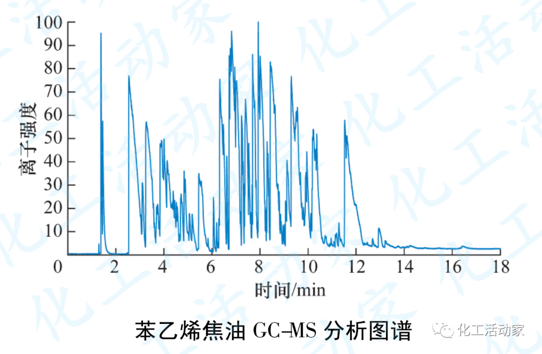

还有部分企业的的焦油中会含有结晶体,其中反式1,2-二苯乙烯是引起焦油结晶的主要原因。下图为去除结晶体后焦油的气相色谱-质谱(GC-MS)分析图谱。

部分企业的焦油中会存在大量的反式1,2-二苯乙烯,该物质在温度低于25℃且在一定的条件下会形成大量的结晶体,这种结晶体可以生产医药中间体,价格相当昂贵,高达几百万一吨。可以考虑将焦油中的反式二苯乙烯结晶体进行提纯、净化,作为产品销售。从目前的焦油组成分析来看,反式二苯乙烯的质量分数大约在17%左右,按一年焦油产量800t、反式1,2-二苯乙烯收率为80%计算,预计年产反式二苯乙烯结晶体108t左右,效益相当可观。剩余部分的焦油再进行资源化利用,这样更加能够体现焦油的利用价值。
