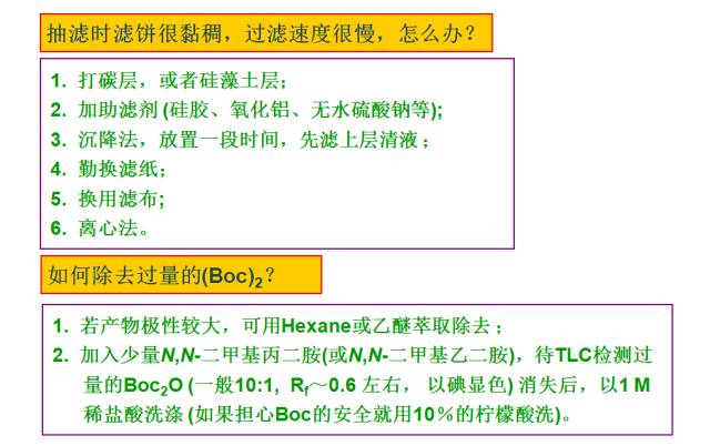

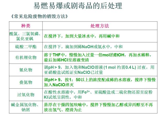

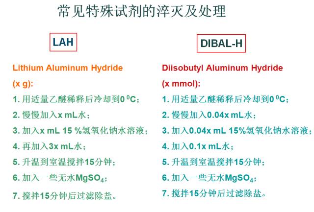

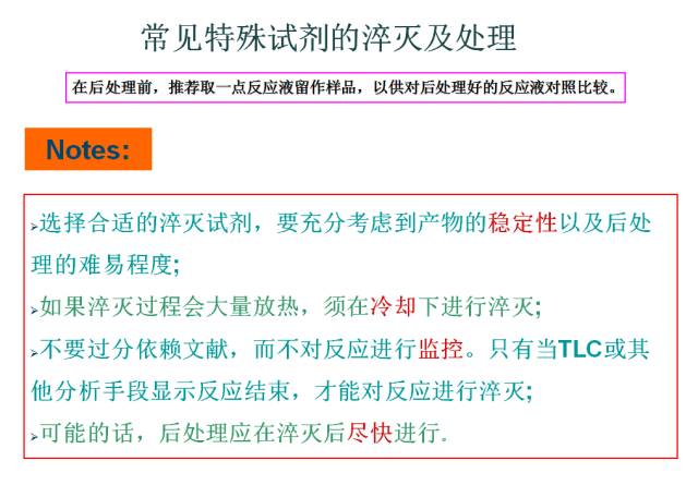

后处理的终极目的分离提纯得到纯的产品。有机合成反应结束后得到的往往是一复杂混合物,其中既有所需要的主产物,也有不希望存在的副产物,以及没有反应的催化剂、溶剂等,因此为了拿到纯的有机合成物,后处理显得犹为重要。

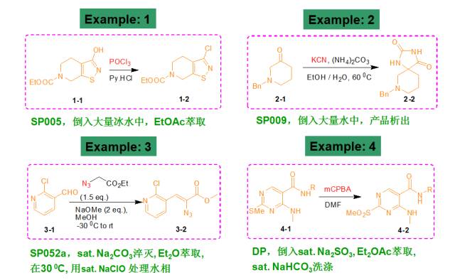

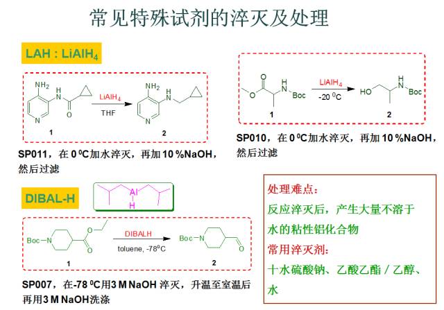

后处理的评价标准:1)三废量是否达到最小;2)产品是否最大限度的保质保量得到;3)后处理步骤,无论是工艺还是设备,是否足够简化;4)原料、中间体、溶剂及有价值的副产物是否最大限度的得到回收利用。

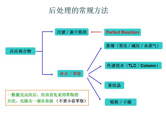

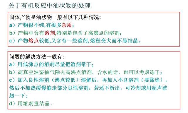

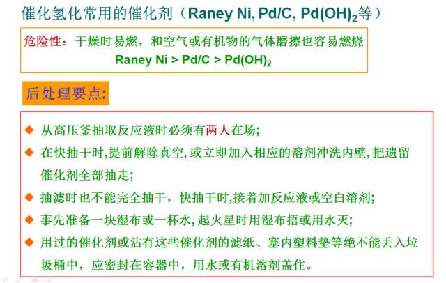

后处理的常规方法 :过滤/旋干溶剂,蒸馏(常压/减压/水蒸气),色谱技术(TLC/柱层析),重结晶和吸附/干燥。

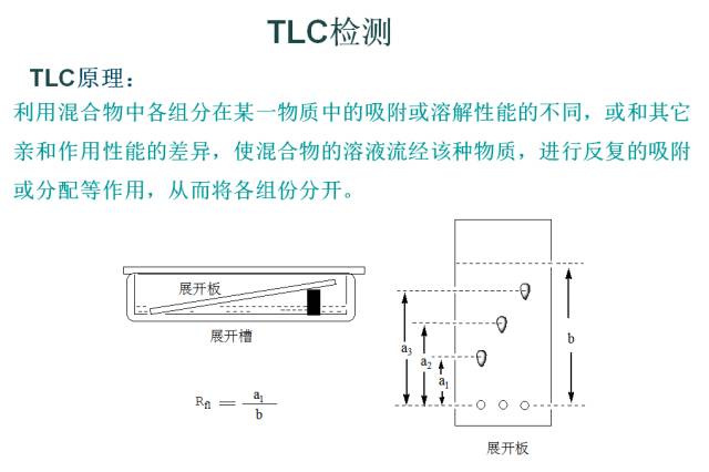

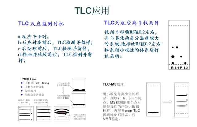

点击查看详细内容:TLC薄层层析技术TLC薄层层析技术

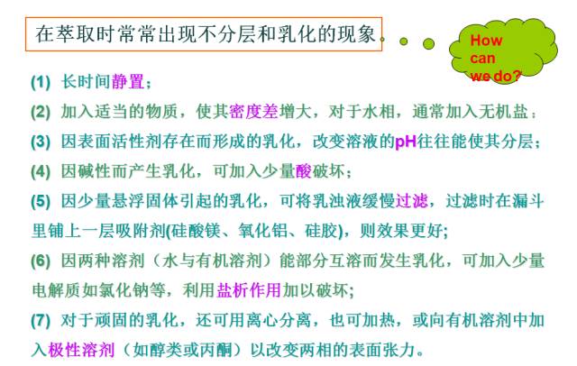

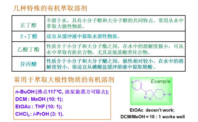

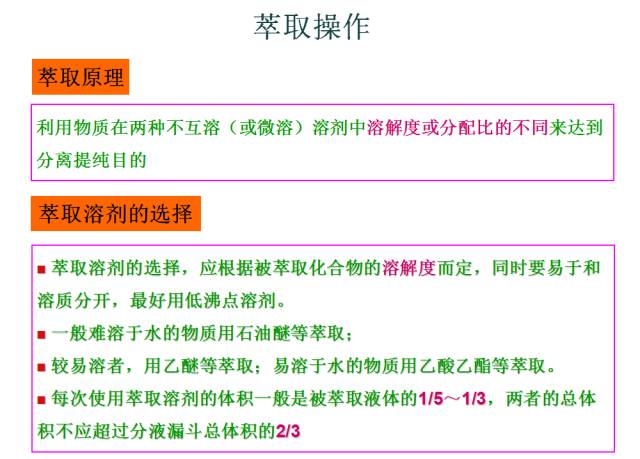

萃取及干燥
