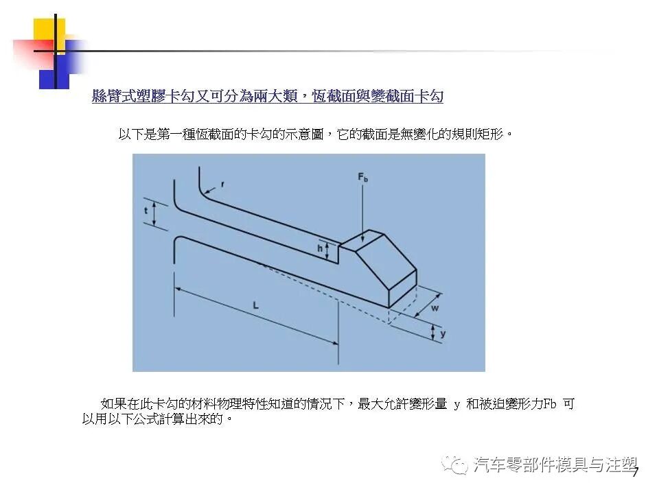

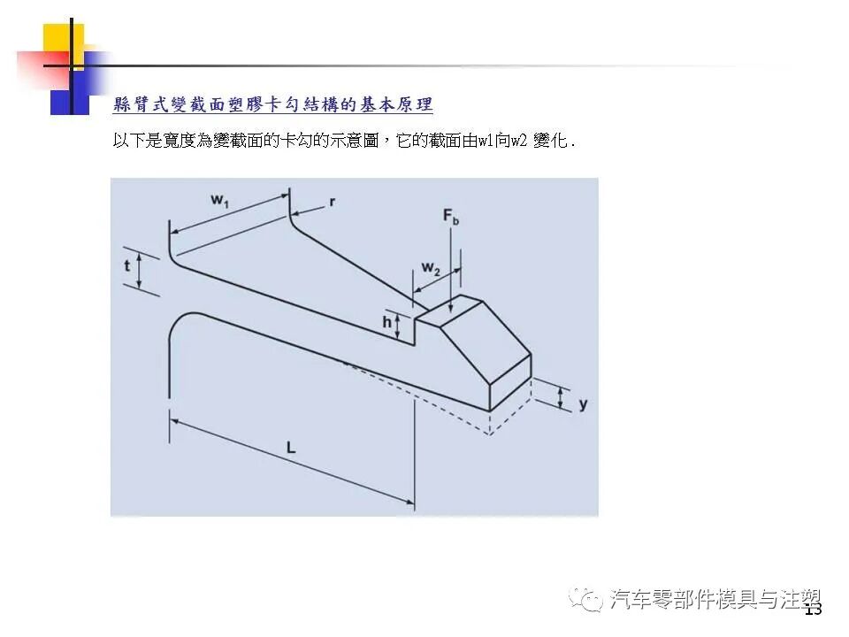

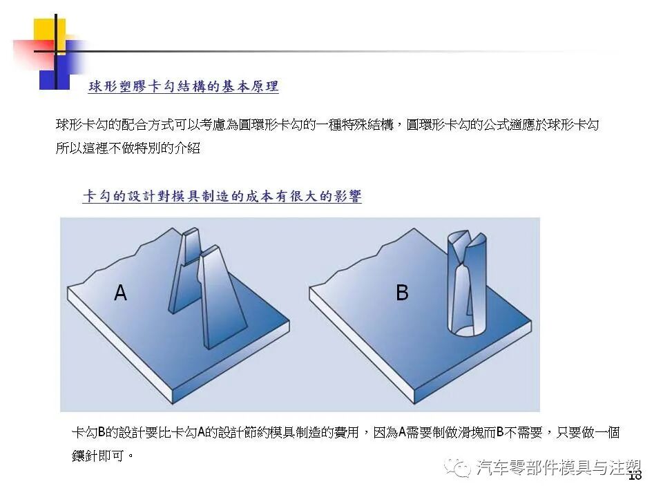

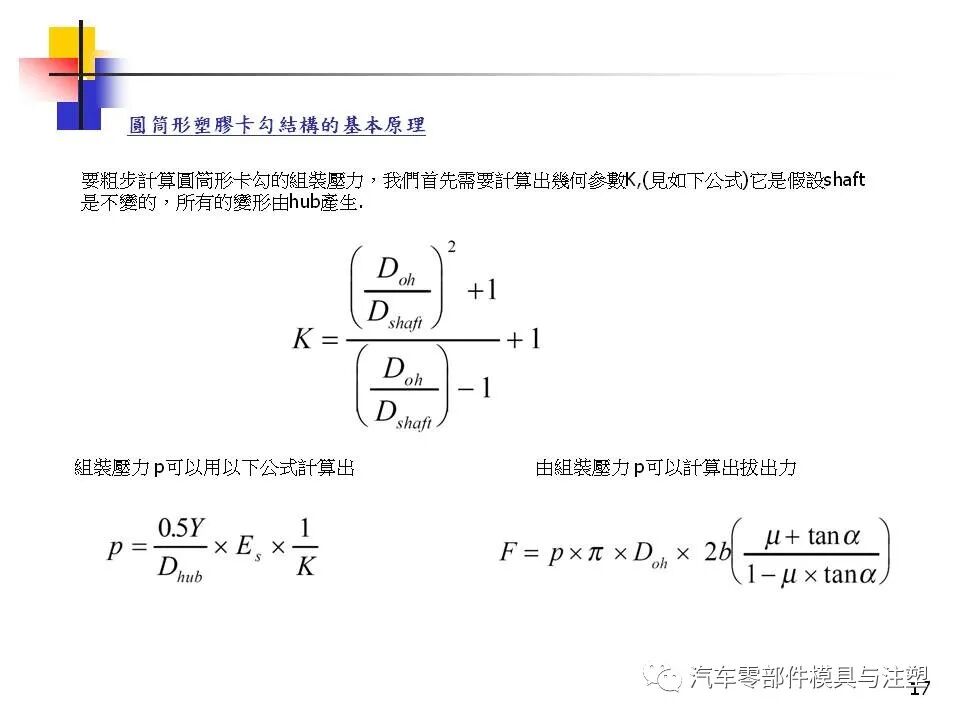

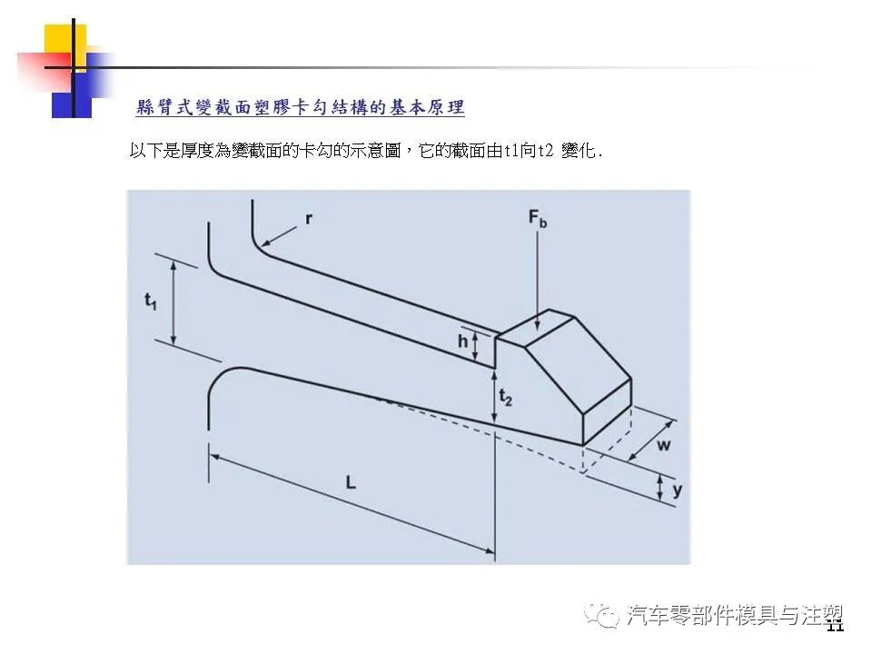

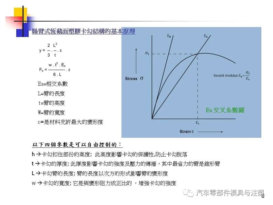

专业齐全的塑胶卡扣设计指导
塑胶卡扣的优点:
◆  无需其它材料,降低产品成本
◆  操作简单
◆  有替代螺丝,螺母,华司等昂贵金属件的功能
◆  适应如一般塑胶件的组装
◆  没有像焊接与点胶的复杂操作技术要求
◆   一些塑胶产品能重复撤装利用
塑胶卡扣的缺点:
◆ 由如倒扣需要较高的模具费用
◆ 易出现一些常见的的不良,如卡扣组装不到位或习惯性的空装
◆ 卡扣成型很难做到完全密合,组装后在重力的作用下经常会有一些蠕动
◆ 如果卡扣设计不合理或较弱会影响到产品的质量与销售
