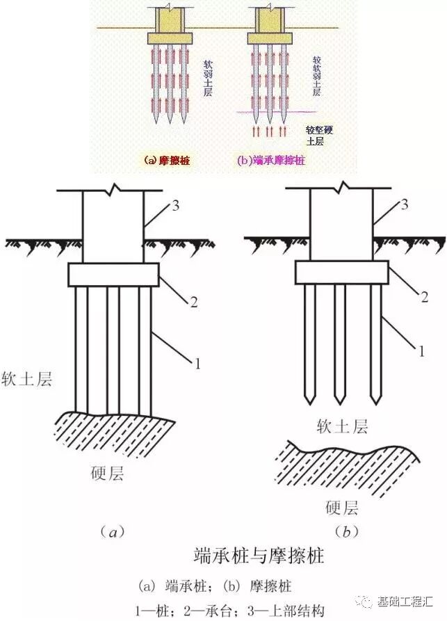

1)桩按受力情况分为端承桩和摩擦桩两种。
①端承桩是穿过软弱土层而达到坚硬土层或岩层上的桩,结构荷载主要由岩层阻力承受;施工时以控制嵌岩深度为主,对沉渣厚度的要求严格。
——桥梁工程中的端承桩多数要求嵌岩。
②摩擦桩完全设置在软弱土层中,依靠桩端阻力和桩身侧面与地基土之间的摩擦阻力共同承受荷载,施工时以控制桩端设计标高(长度)为主。
——对于桩端为硬土层者,又有摩擦端承桩,端承摩擦桩。
——桥梁工程中的摩擦桩,通常不计挤密作用。

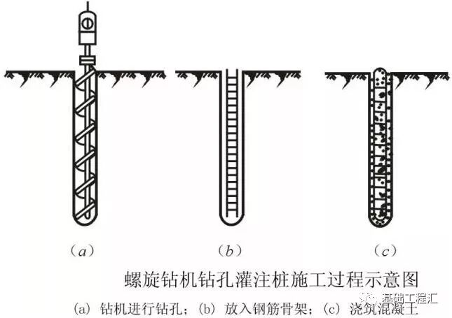

2.1 干作业钻孔灌注桩
1、干作业成孔一般采用螺旋钻机钻孔。螺旋钻头外径分别为Φ400mm、Φ500mm、Φ600mm,钻孔深度相应为12m、10m、8m。适用于成孔深度内没有地下水的一般粘土层、砂土及人工填土地基,不适于有地下水的土层和淤泥质土。
2、钻机就位后,钻杆垂直对准桩位中心,开钻时先慢后快,减少钻杆的摇晃,及时纠正钻孔的偏斜或位移。
3、钻孔至规定要求深度后,进行孔底清土。清孔的目的是将孔内的浮土、虚土取出,减少桩的沉降。方法是钻机在原深处空转清土,然后停止旋转,提钻卸土。
4、钢筋骨架的主筋、箍筋、直径、根数、间距及主筋保护层均应符合设计规定,绑扎牢固,防止变形。用导向钢筋送入孔内,同时防止泥土杂物掉进孔内。钢筋骨架就位后,应立即灌注混凝土,以防塌孔。灌注时,应分层浇筑、分层捣实,每层厚度50~60cm。

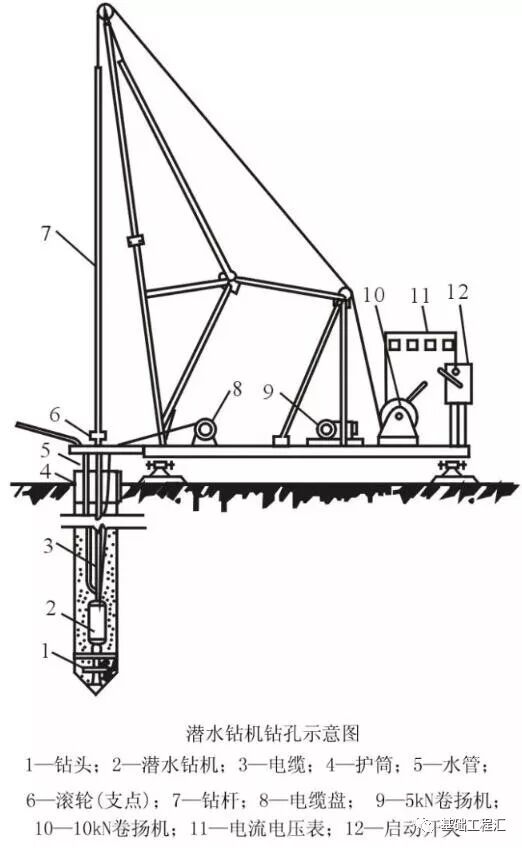

 1)回旋(潜水)钻机成孔
回旋钻机是一种旋转式钻孔机,其防水电机变速机构和钻头密封在一起,由桩架及钻杆定位后可潜入水、泥浆中钻孔。注入泥浆后通过正循环或反循环排渣法将孔内切削土粒、石渣排至孔外。
桩基施工遇到溶洞怎么办?掏出来看看!的图5

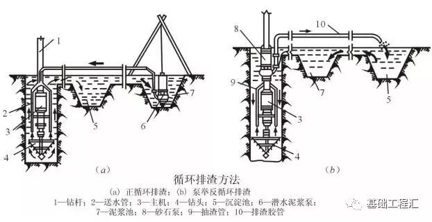

回旋钻机成孔排渣有正循环排渣和反循环(泵举)排渣两种方式。
① 正循环排渣法
在钻孔过程中,旋转的钻头将碎泥渣切削成浆状后,利用泥浆泵压送高压泥浆,经钻机中心管、分叉管送入到钻头底部强力喷出,与切削成浆状的碎泥渣混合,携带泥土沿孔壁向上运动,从护筒的溢流孔排出。
② 反循环排渣法
砂石泵随主机一起潜入孔内,直接将切削碎泥渣随泥浆抽排出孔外。

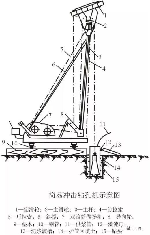

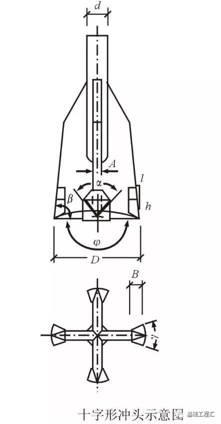

2)冲击钻成孔
①冲击钻机通过机架、卷扬机把带刃的重钻头(冲击 锤)提高到一定高度,靠自由下落的冲击力切削破碎岩层或冲击土层成孔。
②冲击钻头形式有十字形、工字形、人字形等,一般常用十字形冲击钻头。
③冲孔前应埋设钢护筒,并准备好护壁材料。
桩基施工遇到溶洞怎么办?掏出来看看!的图7
桩基施工遇到溶洞怎么办?掏出来看看!的图8
冲击钻机就位后,校正冲锤中心对准护筒中心,在冲程0.4~0.8m范围内应低提密冲,并及时加入石块与泥浆护壁,直至护筒下沉3~4m以后,冲程可以提高到1.5~2.0m,转入正常冲击,随时测定并控制泥浆相对密度。
施工中,应经常检查钢丝绳损坏情况,卡机松紧程度和转向装置是否灵活,以免掉钻。

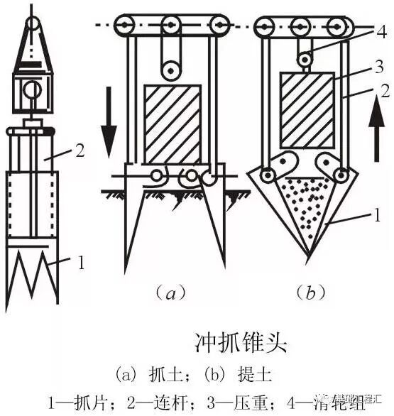

3)冲抓锥成孔
① 冲抓锥锥头上有一重铁块和活动抓片,通过机架和卷扬机将冲抓锥提升到一定高度,下落时松开卷筒刹车,抓片张开,锥头便自由下落冲入土中,然后开动卷扬机提升锥头,这时抓片闭合抓土。冲抓锥整体提升至地面上卸去土渣,依次循环成孔。
② 冲抓锥成孔施工过程、护筒安装要求、泥浆护壁循环等与冲击成孔施工相同。
③ 适用于松软土层(砂土、粘土)中冲孔,但遇到坚硬土层时宜换用冲击钻施工。

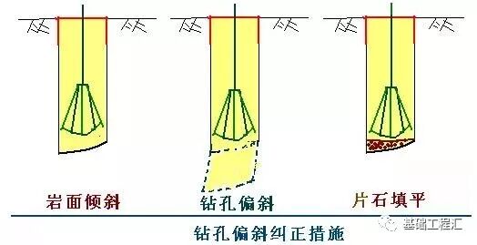

图:钻孔偏斜纠正

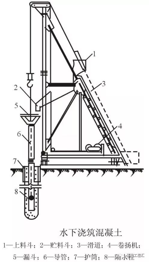

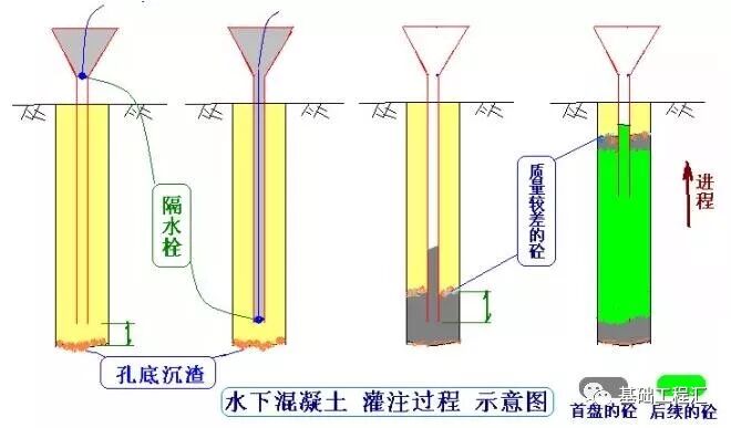

2.4  浇筑水下混疑土
泥浆护壁成孔灌注混凝土的浇筑是在水中或泥浆中进行的,故称为浇筑水下混凝土。
水下混凝土宜比设计强度提高一个强度等级,必须具备良好的和易性,配合比应通过试验确定。

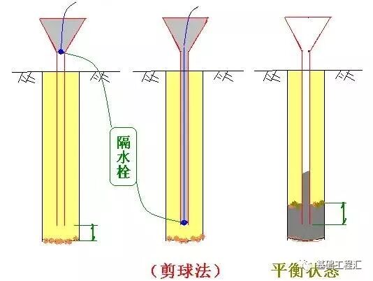

水下混凝土浇筑常用导管法。
浇筑时,先将导管内及漏斗灌满混凝土,其量保证导管下端一次埋入混凝土面以下1.0m以上,然后剪断(或迅速拔出)悬吊隔水栓的钢丝,混凝土拌和物在自重作用下迅速排出球塞进入水中。
桩基施工遇到溶洞怎么办?掏出来看看!的图11
桩基施工遇到溶洞怎么办?掏出来看看!的图12
图:水下砼灌注过程示意图
导管埋深应保持在2~6m之间
——过小易发生导管进水,过大易导致“埋管”。

浇注首批砼时应注意:
a.导管下口至孔底的距离一般为20~40cm。
b.第一批砼储备量应确保导管一次埋入混凝土面≥1.0m;
所需混数量按公式计算:
V≥∏D²/4· (H1+H2)+ (Πd²/4)h1
V—灌注首批砼所需数量(m³);
D—桩孔直径(m);
H1—桩孔底至导管底端间距,一般为0.2~0.4m;
H2—导管初次埋置深度(m);
d—导管内径(m);
h1—桩孔内砼达到埋置深度H2时,导管内砼柱平衡导管外(或泥浆)压力所需的高度(m),即
h1 = rwHw/rc;
由专人测量导管埋深及管内外砼面的高差,填写砼浇注记录
封底砼灌入后,应仔细检查封底情况,确认封底成功后,进行正常浇注。
浇注开始时,要连续有节奏地进行,尽可能缩短拆除导管的时间;
当导管内砼不满时,徐徐地浇注,防止在导管内造成高压气囊,压漏导管。
当井孔砼面接近钢筋架时,使导管保持稍大的埋深,并放慢浇注速度;当井孔砼面进入钢筋骨架一定深度后,适当提升导管,使钢筋骨架在砼中有一定的埋深,稳定钢筋并注意控制钢筋笼中心位置。
为确保桩顶质量,砼浇筑比桩顶设计标高高0.5(0.6)~1.0m。
在浇注将近结束时,导管内砼柱高度相对减少,导管内砼压力降低,而导管外井孔的泥浆稠度增加、比重增大。若出现砼顶升困难,可在孔内加水稀释泥浆,并掏出部分沉淀土,使浇注工作顺利进行。

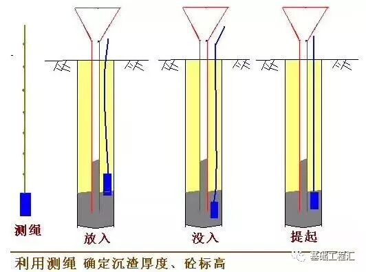

桩基施工遇到溶洞怎么办?掏出来看看!的图14
图:沉渣厚度、砼灌注高度确定

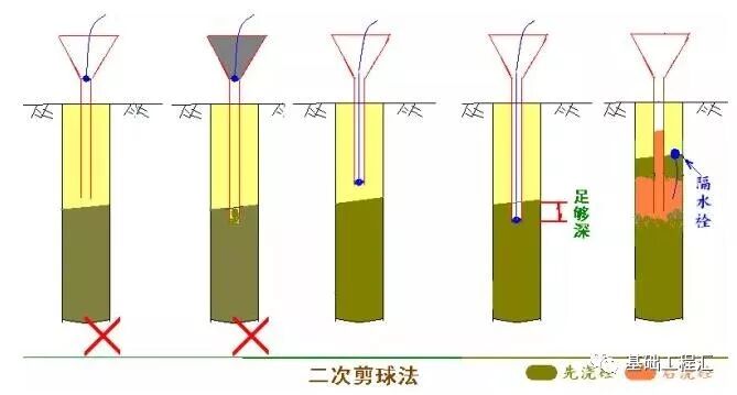

桩基施工遇到溶洞怎么办?掏出来看看!的图15
如发现导管漏水,且事故发生的位置能够确定时,可用此法补救。对工艺、经验的要求较高。

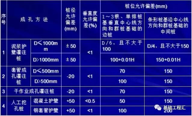

1、灌注桩成孔深度的控制要求:
泥浆护壁成孔、干作业成孔,应达到设计规定的深度。

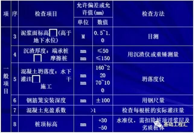

2、灌注桩的沉渣厚度:
当以摩擦力为主时,不得大于150mm;当以端承力为主时不得大于50mm。

表:灌注桩的平面位置和垂直度的允许偏差

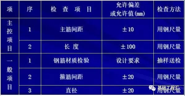

2.5.2  钢筋笼制作及安放要求
钢筋笼制作时,要求主筋沿环向均匀布置,箍筋的直径及间距、主筋的保护层、加劲箍的间距等均应符合设计要求。主筋与箍筋之间宜采用焊接连接。加劲箍应设在主筋外侧,主筋一般不设弯钩,根据施工工艺要求,所设弯钩不得向内圈伸露,以免妨碍施工。
钢筋笼主筋的保护层允许偏差:水下灌注混凝土桩为±20mm;非水下灌注混凝土桩为±10mm。
钢筋笼制作、运输、安装过程中,应采取措施防止变形,并应有保护层垫块(或垫管、垫板)。吊放入孔时,应避免碰撞孔壁。灌注混凝土时,应采取措施固定钢筋笼的位置。

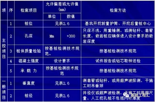

5、混凝土灌注桩的质量检验标准应符合规定。

表:混凝土灌注桩钢筋笼质量检验标准

图:混凝土灌注桩质量检验标准
