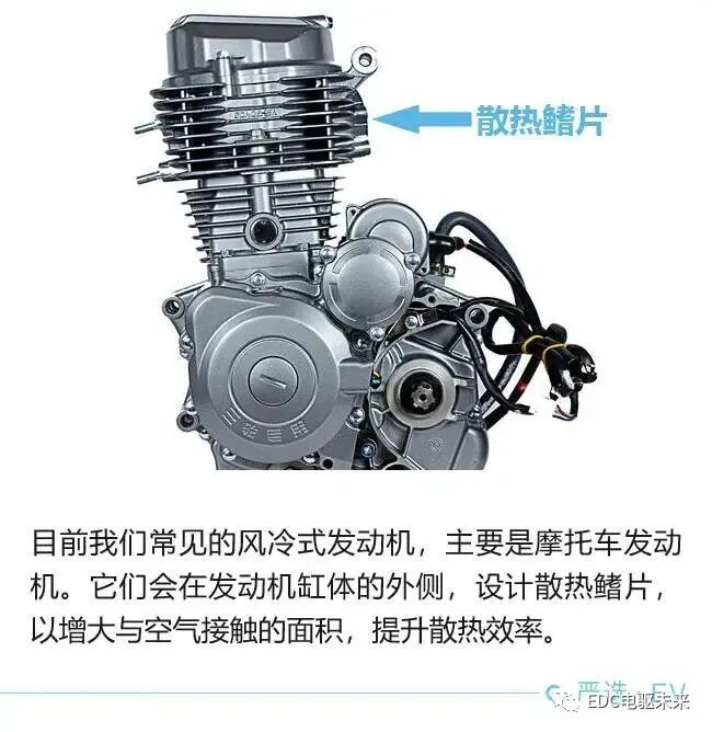

非主力选手,风冷就够啦优势:结构简单成本低不足:散热效率一般,无法应付大功率电机;不能回收利用热量风冷其实是最早应用在燃油车的冷却技术,早期的甲壳虫,菲亚特126P等经典车型,就采用了风冷散热技术。对于电动车来说,采用这项技术,也是比较容易。它通过电机的壳体,将电机产生的热量,传递到车外。然后通过气流把热量带走。

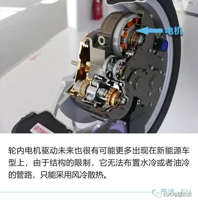

由于风冷的效率不那么高,所以它一般用在一些电机功率比较低的车型上,目前主要是一些混合动力/插电式混合动力车型的后桥,也就是纯电驱动的那一个轴上面。

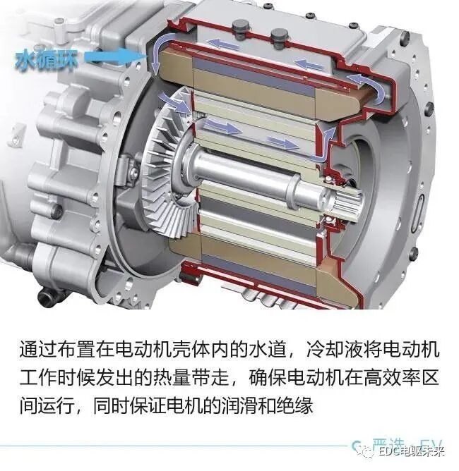

————————————新能源汽车的电机水冷系统通常不是独立的,而是和电池包,以及电控系统的冷却,形成一个完整的热管理系统。在电机壳体的内部,也有类似于内燃机缸体内部那样的水道,冷却液通过水泵的驱动在中间流动,从而达到散热效果。

随着技术的进步,不但电机外侧的定子可以冷却,内部的转子也可以增加水套进行冷却,进一步提升了热管理的效率。

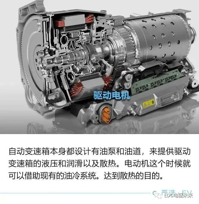

变速箱的电机,也可以用油冷优势:结构紧凑,和变速箱等通盘设计,散热效率高不足:不方便回收利用热量油冷就和传统燃油车的发动机、变速箱的冷却方式差不多了,通常来说,这种方式的冷却效率还是比较高的。而且这个时候,电机冷却和变速箱的冷却在一起,也有利于结构的紧凑化,不用单独设计布置机油泵等零部件。目前,这种冷却方式一般应用于插电式混合动力车型,特别是P2和P2.5结构。
