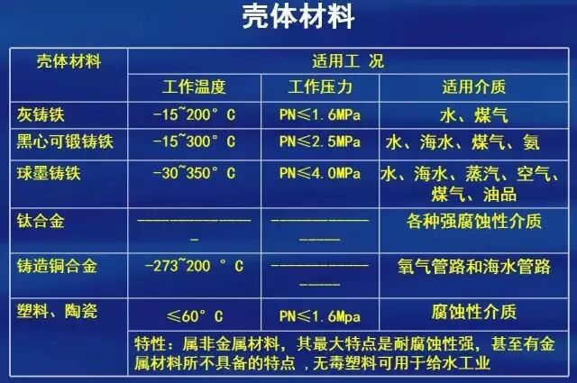

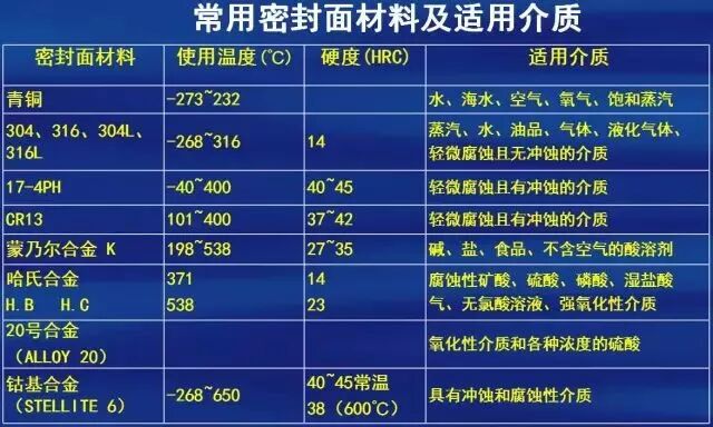

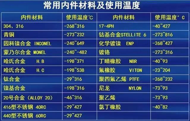

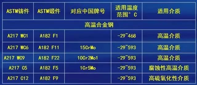

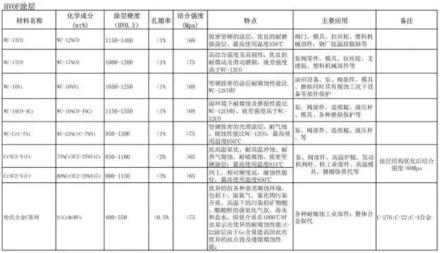

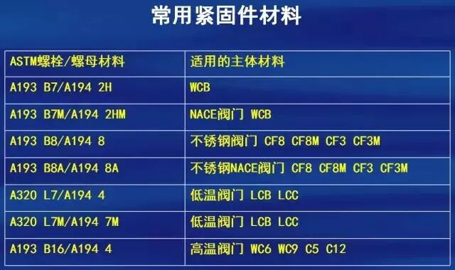

阀门常用壳体材料,密封材料,连接,检验等标准大全!

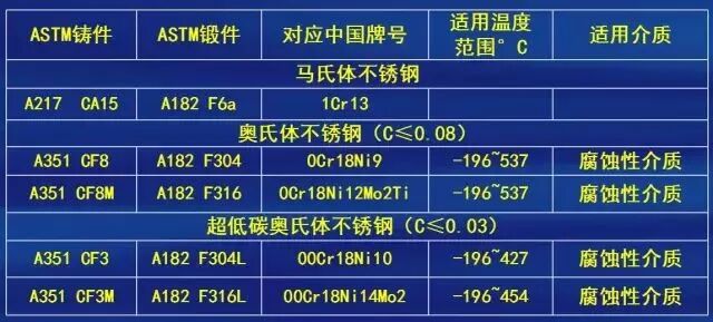

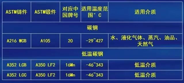

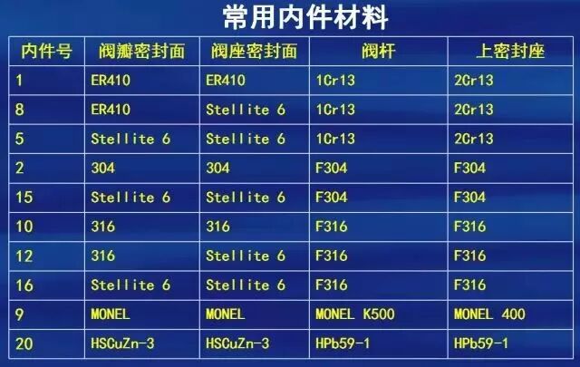

你知道阀门有哪些常用标准?阀门、密封件的常用材料有哪些?阀门链接方式有哪些?一起来看看~阀门常用材

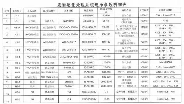

常用阀门金属表面硬化处理方式
