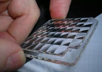

复眼透镜阵列是由多个独立的光学元件组成的二维阵列,其中也可以将多个光学元件制成一个整体。它可以将照明平面上非均匀的辐照度分布转换为均匀分布。在数字投影系统中,复眼透镜经常用于连接从灯泡及其抛物线型反光杯发出的半准直入射光。在目前的应用中,他们主要用于数字液晶投影仪的照明引擎中,为空间光调制器提供均匀辐照度分布的照明平面。
ZEMAX | 如何模拟照明均匀的复眼透镜阵列的图8
如上图所示为复眼透镜阵列,该图片由 In Vision 公司提供。阵列中每个独立的光学元件的轮廓可以是方形或矩形的,并且每个光学元件的外形可以为球面或非球面(例如 X和 Y 方向光焦度不同的情况)。通常情况下,阵列中的光学元件只在一个表面上有光焦度,另一个表面通常为平面。

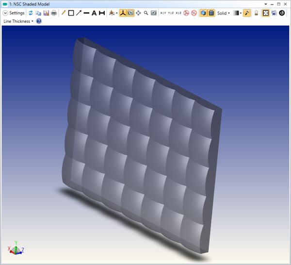

如果想要在 OpticStudio 中模拟该元件,最简单的方式是使用透镜阵列1 (Lenslet Array 1) 物体(也可以使用透镜阵列 2 (Lenslet Array 2) 物体)。透镜阵列1物体由矩形体阵列组成,每个单元的前表面为平面,后表面可由用户自定义为曲面表面。阵列的表面可以为平面、球面、圆锥面或多项式表示的非球面,也可以为球面、圆锥面或多项式非球面系数表示的柱面。该物体类型的定义方式非常灵活,并且我们可以对阵列中每个元件的实际形状进行优化。
ZEMAX | 如何模拟照明均匀的复眼透镜阵列的图9
上图所示是使用一个透镜阵列1物体生成的 7x5 矩形透镜阵列,每个单元是球面透镜的一部分矩形区域。我们也可以使用其他物体类型进行建模,例如透镜阵列 2 物体或六边形透镜阵列  (Hexagonal Lenslet Array) 物体。

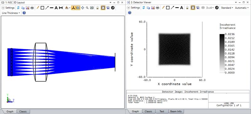

复眼透镜阵列通常成对出现,并与聚光镜一起为照明平面提供均匀的辐照度分布。第一个复眼透镜阵列通常称为物镜阵列,第二个沿光轴的复眼透镜阵列称为场镜阵列。在本例中我们首先考虑物镜阵列。物镜阵列的功能与相机中的物镜类似,它用来对物体进行成像,或将本例中的光源成像在物镜阵列的后焦面上,如下图所示。在下图中我们默认光源发射平行光,经过物镜阵列会后汇聚在后焦面上。
ZEMAX | 如何模拟照明均匀的复眼透镜阵列的图12

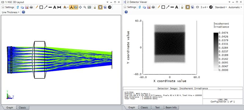

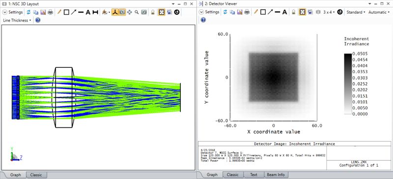

如果使用平行光作为光源穿过物镜阵列并在物镜阵列的后焦面上放置聚光镜,如上图所示。我们将在照明平面处得到均匀的辐照度分布。但不幸的是,通常情况下我们很难得到平行光光源,即便是使用抛物线型反光杯的灯泡光源。由于灯泡发光的部分是一个体积而非一个点,因此灯泡及反光杯发出的光线存在一定的发散角。我们可以在物镜阵列和聚光镜前,分别设置轻微发散的(3.5°)光源以及向不同视场角发射光线的光源,来对比查看照明平面的辐照度分布变化。
ZEMAX | 如何模拟照明均匀的复眼透镜阵列的图13
对于发散的光源如上图所示,平行入射的光线(蓝色表示)经过成像后在照明平面处重叠,并提供一个均匀的辐照度分布。发散光线(绿色表示)的成像位置与平行入射光的成像位置不同,因此发散光线照明的平面不与平行入射光的照明平面重叠。这种在不同的轴向位置的成像会导致照明平面上的不均匀性,其原因在于平行入射的光线都在照明平面处重叠,而发散光线照明的区域只有一部分与平行入射的光线重叠。
ZEMAX | 如何模拟照明均匀的复眼透镜阵列的图14
对于具有一定视场角的光源如上图所示,两个视场角最终在聚光镜上的成像高度不同,因此聚光镜在照明平面上的成像高度也不同。如果各视场方向上的光线在照明平面上不重叠,则我们将得到一个非均匀的辐照度分布。

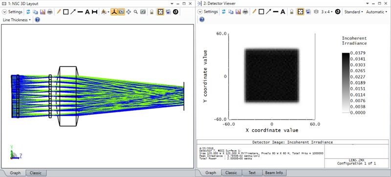

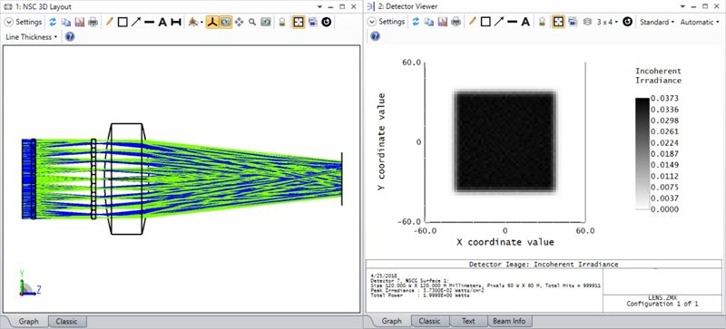

在上述两种情况中,我们可以通过添加第二块复眼透镜阵列(场镜阵列)来提高照明平面的均匀性。该场镜阵列位于物镜阵列的像面位置。场镜阵列的功能是将光源发出的不同视场角的光线在照明平面上重叠到一起。因此我们需要使发散光线和平行入射光线在照明平面上的辐照度分布的宽度一致。我们可以从下图中看到,在上述两种情况中引入场镜阵列后,照明平面上的辐照度分布的均匀性得到了优化。发散的光线经过场镜阵列和聚光镜后在照明平面上重叠在一起。

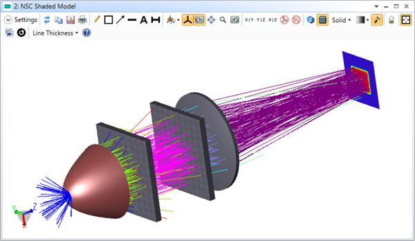

下面是一个简单的用于数字投影仪系统中的复眼透镜阵列照明系统。该示例文件位于Zemax 根目录下 \Samples\Non-sequential\Miscellaneous\Digital_projector_flys_eye_homogenizer.zmx
ZEMAX | 如何模拟照明均匀的复眼透镜阵列的图21

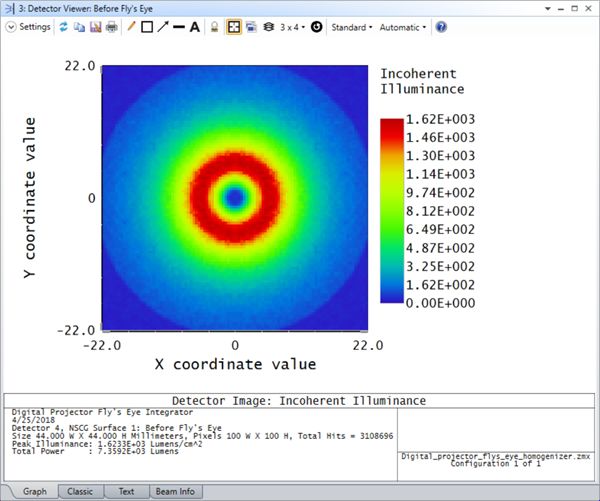

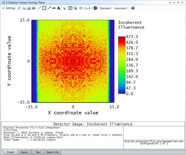

其中光源是一个位于抛物镜焦点处的发光椭球体。从下图中可以看出,光源经过抛物镜后的辐照度分布非常不均匀:
ZEMAX | 如何模拟照明均匀的复眼透镜阵列的图22
需要注意的是,如果光源可以更细致的建模,那么即便是在简单的灯泡模型中也可以清晰的看到均匀性的程度。光线追迹经过两个透镜阵列物体和聚光镜后入射到与照明平面位置相同的探测器上。下图显示了透镜阵列中不同元件数对照明平面辐照度分布均匀性的影响:

可以看到 11x9 的透镜阵列提供的辐照度分布均匀性最好。OpticStudio 可以方便快捷的改变透镜阵列的数量、曲率半径以及非球面系数等。因此我们也可以对优化操作数NSDD 的-4数据项进行优化以得到更好的均匀性。更多信息请查看 OpticStudio 的用户手册。

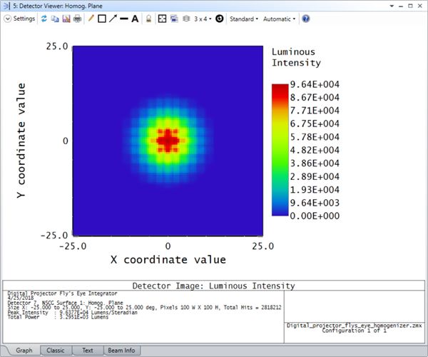

如果我们将探测器查看器 (Detector Viewer) 的数据以辐亮度 (Radiant Intensity) 进行显示(角度空间),我们可以清楚的看到光线从透镜阵列出射后的角度分布:
