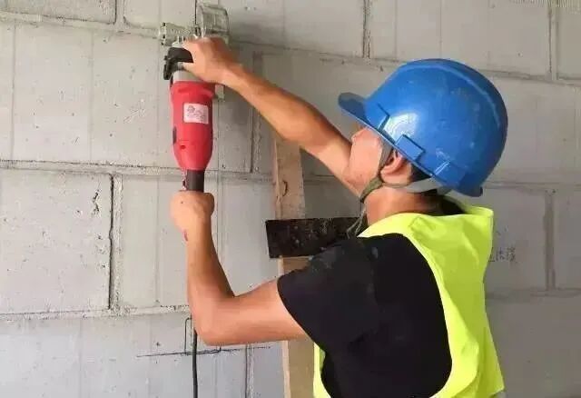

通病3:管子不分大小一律采用套管连接。
危害:一旦漏焊,管内易流入水泥砂浆。解决方法:Dg50 以下的管子禁止采用套管连接。
