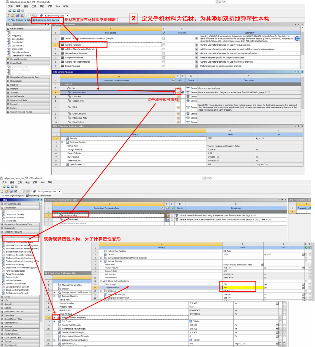

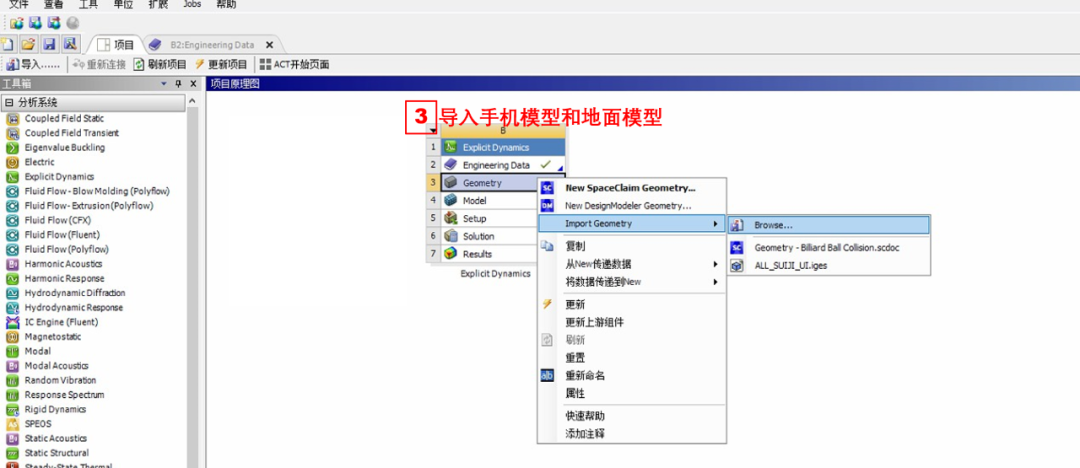

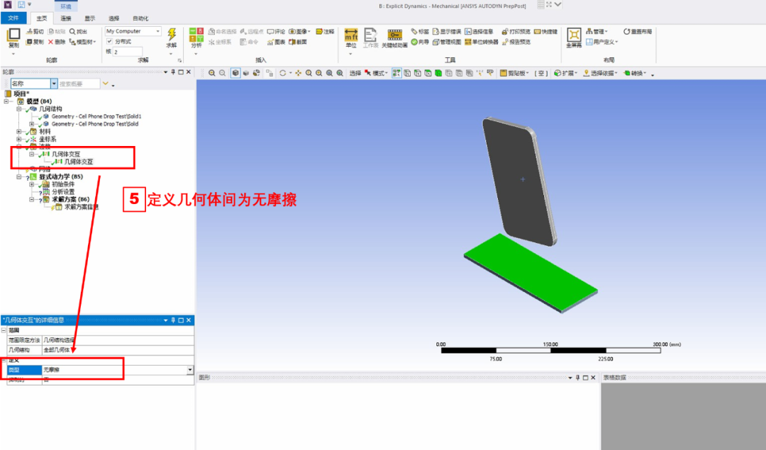

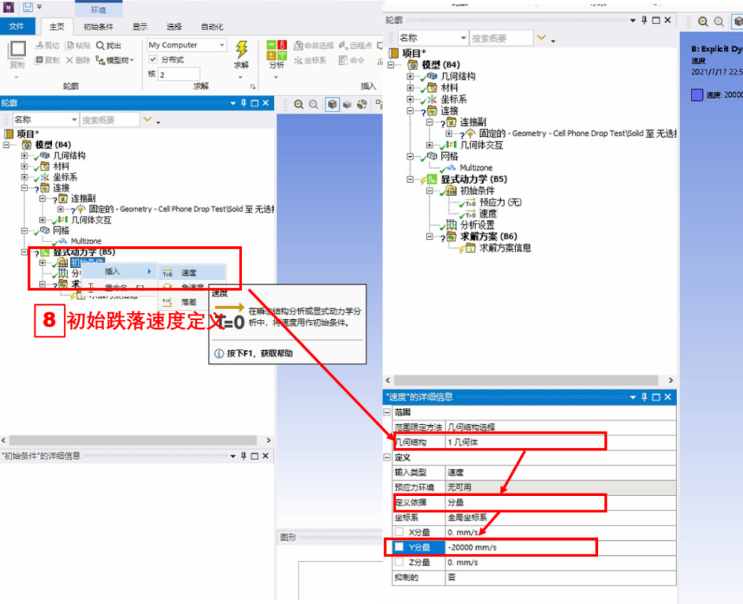

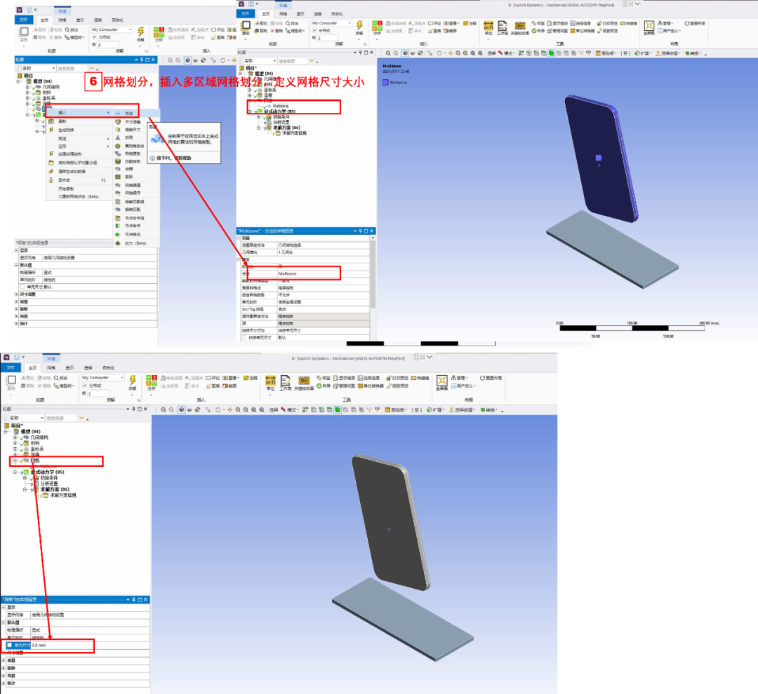

本次给大家分享一个利用Workbench分析手机跌落,为了简单,手机模型内部细节没有建立,大家 根据自己需求进行手机的细节建模。
跌落分析在许多行业内需求都很高,不行包括手机跌落,还有服务器机箱跌落等,本案例重点给大家介绍具体的技术性操作,原则上可以扩展到任何的跌落分析上。
采用ANSYS_WB的显示动力学模块模拟。

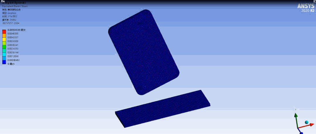

计算结果
变形
手机跌落分析案例Step-by-Step的图1
等效弹性应变 手机跌落分析案例Step-by-Step的图2
等效塑性应变 手机跌落分析案例Step-by-Step的图3

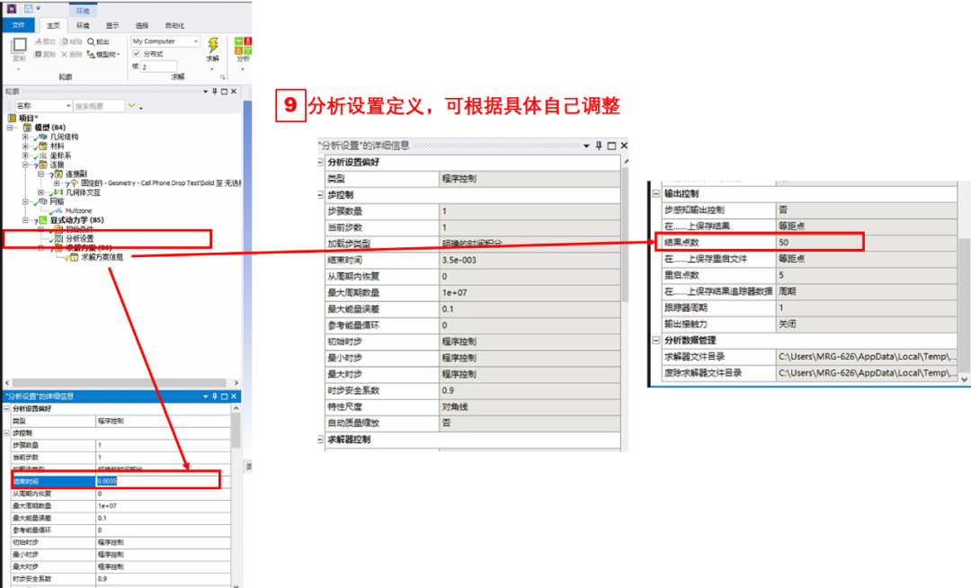

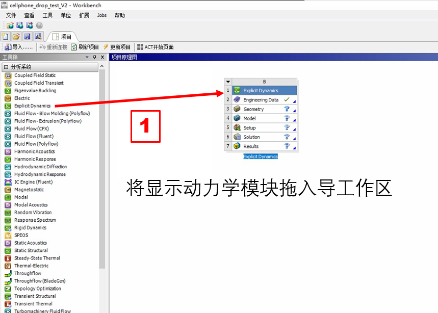

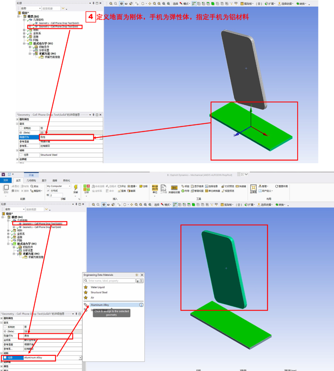

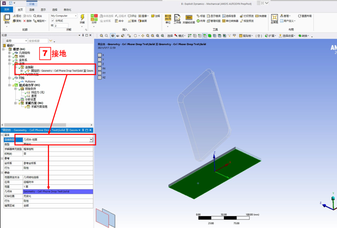

教程:Step-by-Step
具体操作一共分为9个步骤,每个步骤笔者都将详细的操作进行了Step-by-Step连接。
手机跌落分析案例Step-by-Step的图4
手机跌落分析案例Step-by-Step的图5
手机跌落分析案例Step-by-Step的图6
手机跌落分析案例Step-by-Step的图7
手机跌落分析案例Step-by-Step的图8
手机跌落分析案例Step-by-Step的图9
手机跌落分析案例Step-by-Step的图10
手机跌落分析案例Step-by-Step的图11
手机跌落分析案例Step-by-Step的图12
