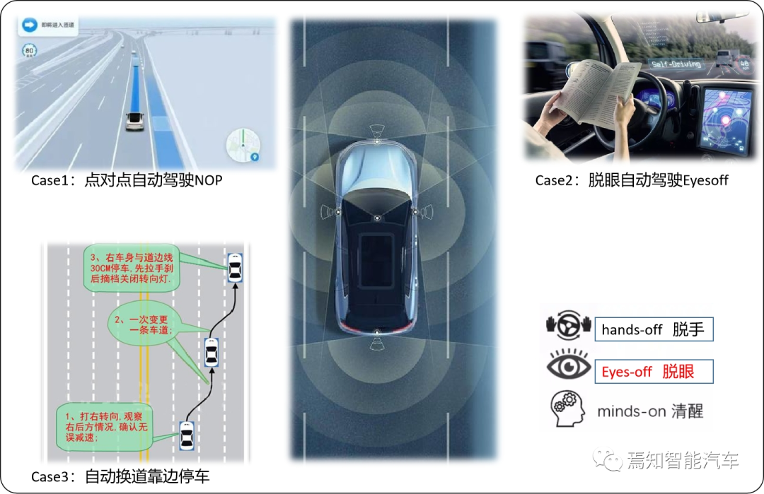

①点对点自动驾驶(NOP,Navigation Of Pilot):
基于驾驶员设定的导航目的地,控制车辆在适当的时机开启自动换道功能ALC,自动换道进入匝道。随后,通过摄像头或高精定位地图发出的匝道内实际半径或限速值,通过自动限速模型控制车辆进行自动减速进出匝道。最后通过接收高精定位地图发出的前方收费站信息,控制车辆自动减速进入收费站。这里可以实现高速、快速路或结构化道路的自动驾驶功能。
②增加限定路段的脱眼驾驶(Eyes off Drive):
当前很多厂家已经面向量产的自动驾驶功能均无法确保驾驶员脱眼驾驶,驾驶员在整个驾驶过程中仍旧需要将视线关注于前方驾驶环境。下一代自动驾驶系统产品将释放更多的驾驶自由性给驾驶员,在特定工况下,驾驶员不再关注自动驾驶所控制的车辆行驶过程,释放双手双脚的同时更能解放双眼。
③系统失效靠边停车功能:
系统在突发故障或其它紧急情况时下仍旧需要自动保持车辆在车道内的横纵向控制,同时提醒驾驶员接管车辆并停止加速,如果驾驶员未接管车辆则自动控制车辆在本车道内减速停车或通过探测旁边车道的可通行程度有条件的换道至紧急车道停车,并自动打开双闪提示其他交通车辆。

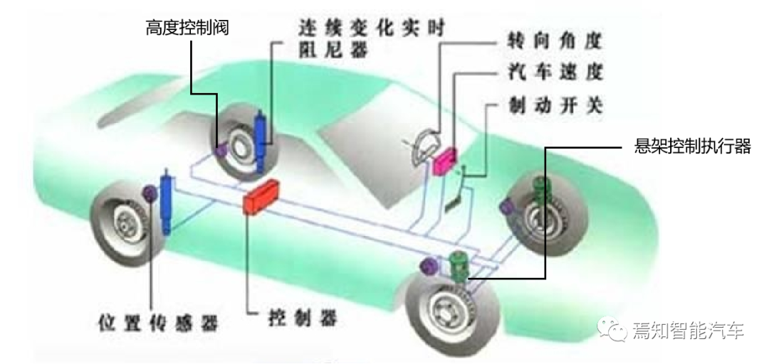

智能悬架功能
智能汽车产品基本都配置了主动悬架系统,这套系统的刚度和阻尼特性能能根据汽车的行驶条件进行动态自适应调节,使悬架系统始终处于最佳减振状态。同时,当承载质量发生变化或道路条件发生变化时,主动悬架可以调整自身参数,使车身的离地高度保持在合理的数值上,从而提高汽车的操纵稳定性、平顺性和通过性;主动悬架可以调节悬架的参数,从而降低车轮载荷波动,提高附着性能,改善操纵性,同时减轻了轮胎的磨损。
如上这种控制方式具有诸多优点,比如可以控制车身高度,提高通过性,兼顾汽车的平顺性与操纵稳定性等。咋看起来,智能驾驶与悬架似乎扯不上边,除开在执行控制端上容易出现由于悬架所产生的控制偏差。其实,只要结合用户在驾驶过程中的痛点场景,我们不难发现,特定工况下的智能悬架功能可以为我们带来很多的最佳体验感。

那么在设计新功能层面我们将如何应用车辆悬架层级的功能来为智能驾驶提供更多的服务呢?上面提到汽车的行驶条件是产生主动悬架功能的前提,同时需要基于场景来分析哪些行驶条件会激活主动悬架。
如下罗列了两种场景工况:
1)车辆的运动状态

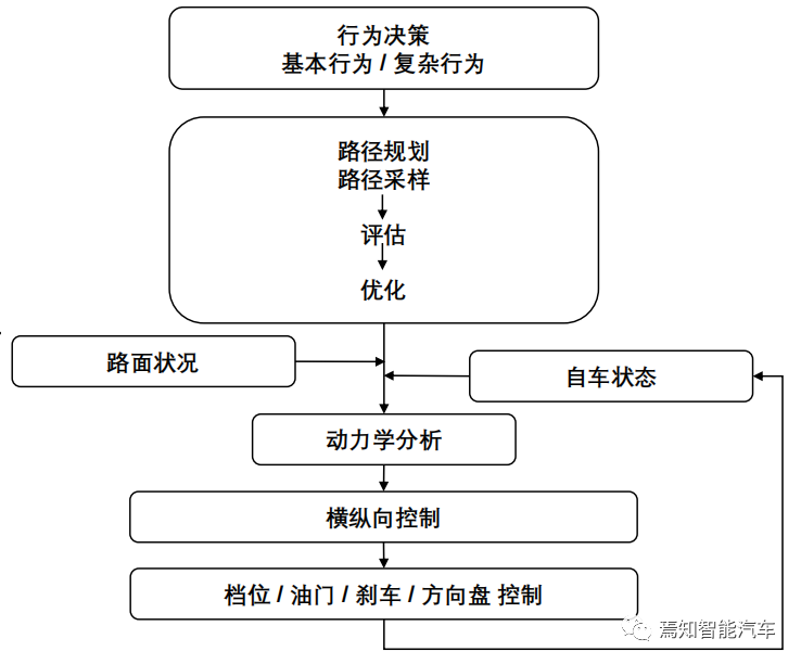

当汽车制动或拐弯时的惯性引起弹簧变形时,主动悬架会产生一个与惯力相对抗的力,减少车身位置的变化。比如当车辆即将拐弯时摄像头传感器探测到前方弯道半径信息,系统根据自身模型构建,提前预测出车身过弯可能的倾斜程度和横向加速度,中央控制单元根据传感器的信息,与预先设定的阈值进行比较计算,提前确定在什么位置上将多大的负载加到悬架上,可使车身的倾斜减到最小,以保证车辆行驶的稳定性。
2)路面状况(如坑洼、凸起等)
当自动驾驶传感器(如摄像头、激光雷达等)探测到前方出现坑洼状态时,特别是激光雷达或双目摄像头能够主动探测到目标物的高低,发送给中央控制单元后,智能的控制悬架系统提前提升车辆到合适的位置,以避免底盘过低与该凸起路面相撞。
整个智能悬架控制功能可概括为如下的流程图:
