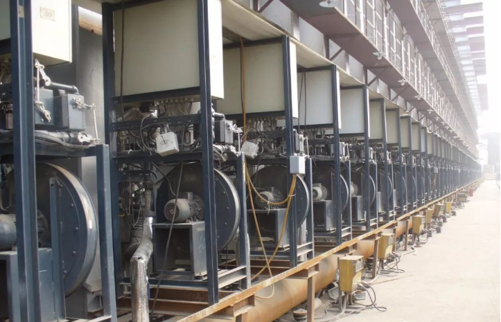

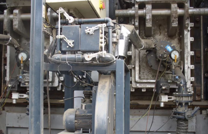

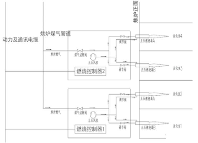

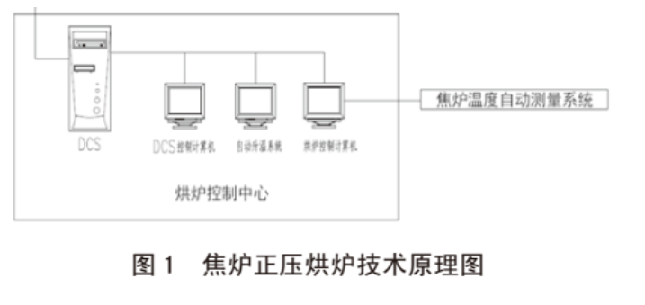

2. 技术原理及工艺焦炉正压烘炉方法是利用专门的空气供给系统和燃气共给系统,通过不断向炭化室不断鼓入热气,使全炉在整个烘炉过程中保持正压,推动气流经炭化室、燃烧室、蓄热室、烟道等部位后从烟囱排出,使焦炉升温到正常加热(或装煤)温度,整个烘炉过程实现自动控制。原理图如下

4. 技术功能特性(1)升温均匀:首先使热气充满炭化室,之后热气流均匀地从干燥孔进入燃烧室、斜道、蓄热室等部位,使全炉形成正压,保证冷空气无法进入炉体,全炉升温均匀;
(2)节能减排:正压烘炉方法仅需在单侧布置烘炉管道,不需要在炭化室内砌筑烘炉火床,智能优化控制软件实现烘炉过程中实际升温曲线以及直行温度均匀性调节的自动控制,节约燃气,节省工期及人力;

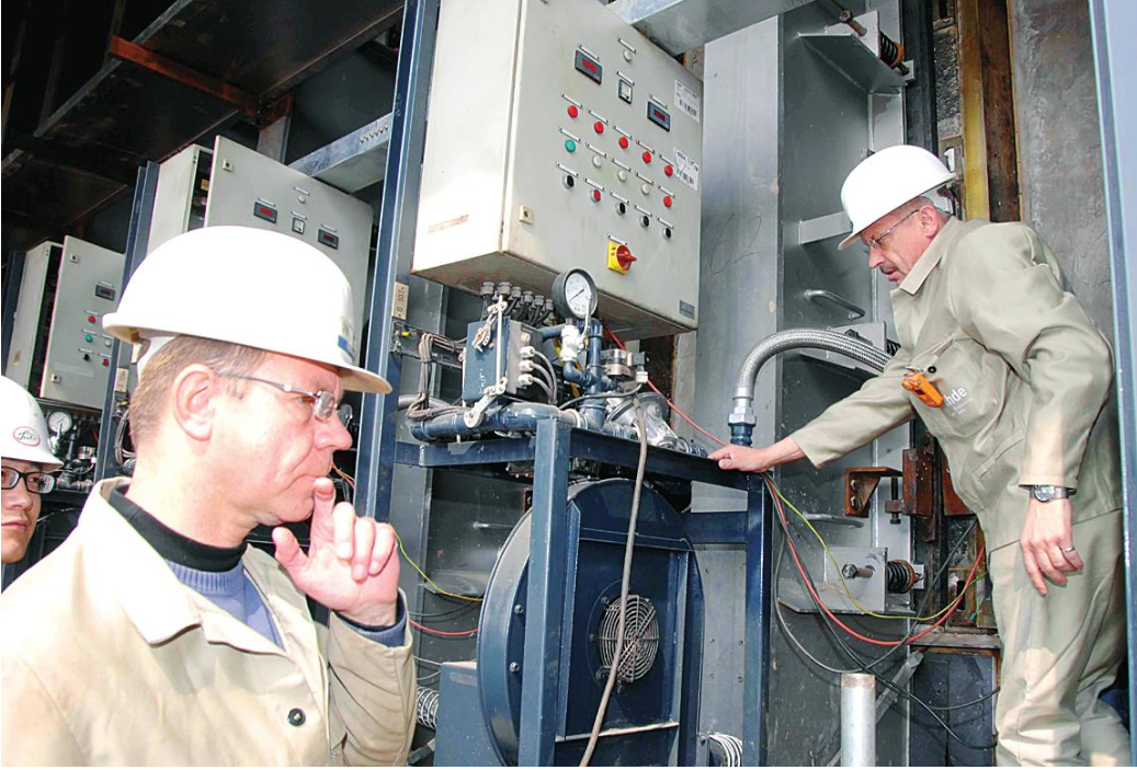

(3)系统运行安全可靠:配备灭火检测、故障报警、自动紧急停车、自动点火设施,极大地提高了烘炉的安全性和稳定性。

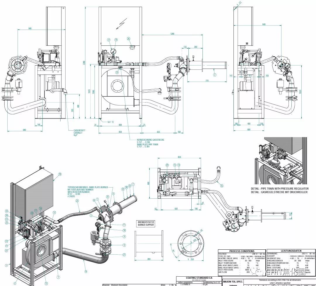

       正压烘炉主要设备为燃烧器和相关控制及监测系统,空气和燃料在燃烧器烧嘴内剧烈燃烧产生高温废气,高温废气被定量供入窑炉,无火焰直接烧烤窑炉耐火材料,因此窑炉不需要火床以防止火焰对窑炉主体耐火材料的损坏。

自动化程度高,配备有火焰监测和可燃气体监测系统;
