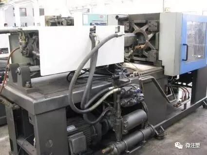

但由于热料流在流动的过程中必然要产生阻力(模腔内压力),之所以有了这个模腔的内压阻力的存在,机器必须需提供一个大于或等于这个阻力的动力(注射时的液压力)才能将热料流填充到模腔,也就是说注射的动作也是在克服阻力的动作。
注塑压力与速度的关系的图1
有人会问,这个压力从注射一开始到结束是一成不变的吗?肯定不是,即使是匀速注射(或称一段速度)。
因为随着料流填入模腔的多少其接触面是不断在扩充,也就是说它的受力面积在不断扩大,因此匀速注射时注射压力是在变化的。而非单段速度注射时注射压力肯定也是在不断变化,因为除了受力面积在变外,料流填充的速度也在变化。

实际上注塑制品本身就是这样的过程,只要有极限压力可设定(减压阀极限力)足已,并不一定需要人为给定其注射时的液压力,许多来自欧洲的变量闭环控制的注塑机就是这样,因为这种控制系统可以调节油泵的输入输出载荷,能根据操作者设定的速度推进料流填充模腔,在保证速度的情况下,提供略等于模腔阻力的液压力,在模腔阻力趋向于大于设定的极限力时机器会自动降低注射速度以求达到新的平衡.这种注射方式可以说是注射速度主导了注射压力.
但实际生产中为何又会常有三段甚至四段可设定的注射压力呢,国内生产的机器一般都是定量或开环变量式控制系统的机器,且由比例流量阀和比例压力阀两个相互独立的比例调整的方式来控制,且其输出的载荷永远是最大的设计载荷;
因此这种系统无法确认其输出的状态是否与设定要求一致,而料流的推进本身又是需要液压力作动力源的,可这种控制系统的液压力是无法根据模腔内压自动进行调整补给的,所以必须人为地给定液压力的变化从而促进流量的变化即注射速度的变化,同时人为给定的注射速度又会影响注射时液压压力.
所以这种方式是注射压力与注射速度相互影响相互矛盾的.在实际生产过程中只能是靠经验调整,所以好多时候会有人会碰到将注射速度由30%的速度改变到50%产品也是没有变化的,其实并不完全是机器本身有问题,只是此时你所给定的注射压力刚好约等于注射速度为30%时的模腔阻力(当然还要加上其它一些压力损失,如喷嘴上的,模具进胶口上等).
