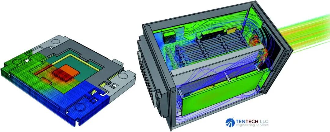

TEN TECH推出的另一项激动人心的工作是军事数据记录和存储单元的整个散热设计。“该系统使用COTS(商用现货)组件,因此我们必须创建非常详细的模型来预测消费级的电子产品在恶劣的军事环境中的运行方式”Mr.Villers先生说。“借助scSTREAM高性能和高效的分布式并行计算功能,我们能够快速创建超过2000万个网格单元的非常详细的模型,并且每天能够进行许多设计验证和优化迭代,包括流路优化、风扇尺寸确定、散热器优化和放置。”结果如图2所示:加固型数据处理系统的模型(右)显示了与温度分布图和流线。记录器单元(左)中安装的IntelXeon®处理器的详细热模型显示了一半的原始模型和一半的合成网格温度。由于他们在scSTREAM中获得的分析结果良好,且分析精度极高,该装置轻松通过了认证测试,现在可以在美国海军E-2D上使用。
