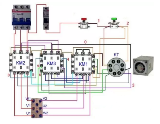

L1/L2/L3分别表示三根相线;
QS表示空气开关;
Fu1表示主回路上的保险;
Fu2表示控制回路上的保险;
SP表示停止按钮;
ST表示启动按钮;
KT表示时间继电器的线圈,后缀的数字表示它不同的触点;
KMy表示星接触器的线圈,后缀的数字表示它不同的触点;
KM△表示三角接触器的线圈,后缀的数字表示它不同的触点;
KM表示主接触器的线圈,后缀的数字表示它不同的触点;
U1/V1/W1分别表示电动机绕组的三个同名端;
U2/V2/W2分别表示电动机绕组的另三个同名端;
为了叙述方便,将图纸整理了一下,添加了触点的编号。整理后的图纸见附图。合上QS,按下St,KT、KMy得电动作。
KMY-1闭合,KM得电动作;
KMY-2闭合,电动机线圈处于星形接法,
KMY-3断开,避免KM△误动作;
KM-1闭合,自保启动按钮;
kM-2闭合为三角形工作做好准备;
kM-3闭合,电动机得电运转,处于星形启动状态。
时间继电器延时到达以后,延时触点KT-1断开,
KMy线圈断电,KMY-1断开,KM通过KM-2仍然得电吸合着;
KMY-2断开,为电动机线圈处于三角形接法作准备;
KMY-3闭合,使KM△得电吸合;
KM△-1断开,停止为时间继电器线圈供电;
KM△-2断开,确保KMY不能得电误动作:
KM△-3闭合是电动机线圈处于三角形运转状态。
电动机的三角形运转状态,必须要按下SP,才能使全部接触器线圈失电跳开,才能停止运转。
