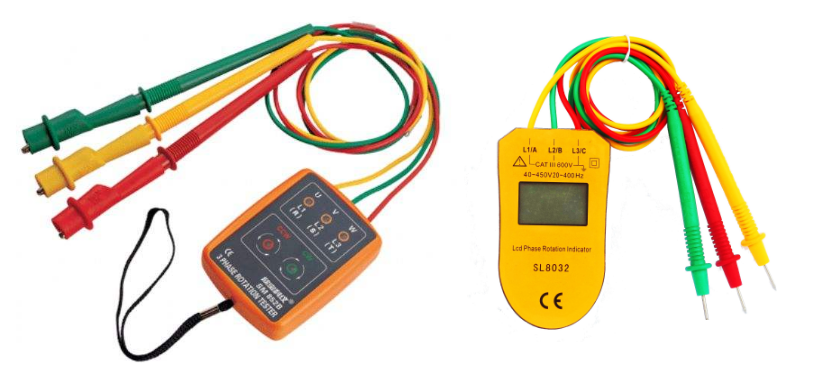

一、相序表是我们经常在电气测试过程中用作测量电压三相相序的仪表。
使用注意:
1 ) 使用前注意观察仪表电压测量等级,被测电压不要超过该电压等级,以防仪表损坏;
2 ) 使用过程中务必让表笔与测量点之前充分接触;
3 ) 使用过程中不要用手触碰表笔金属头,确保人身安全;
4 ) 单人使用该仪表时,尽量使用鳄鱼夹接触测量点;
5 ) 使用完成后,仪表不宜与其他金属工具等混合放置在工具包中,以防屏幕、金属表笔的损坏。

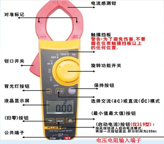

二、钳形表可以在不中断负载运行的条件下测量低压线路上的交、直流电流。
1、采用电磁式电流互感器制作的钳形表,只能测量交流电流,不能测量直流电流
2、采用霍尔电流传感器制作的钳形表,可以测量交直流电流。

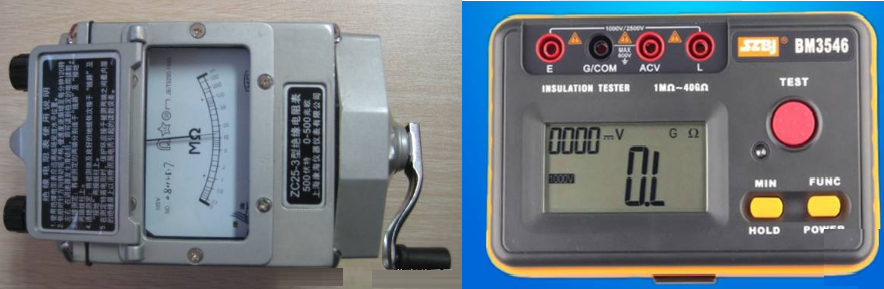

三、绝缘电阻测试仪(摇表/兆欧表)。
绝缘电阻是设备安全要求测试中的一项重要指标,它可以判断绝缘体足否完整以及绝缘体表面是否被污染,通过测量设备的绝缘电阻可以及时发现设备普遍受潮、绝缘劣化和绝缘击穿等缺陷。
相序表、钳形电流表、绝缘电阻表的使用方法图解以及使用注意事项的图3
摇表又称兆欧表,是用来测量被测设备的绝缘电阻和高值电阻的仪表,它由一个手摇发电机、表头和三个接线柱(即L:线路端、E:接地端、G:屏蔽端)组成,其用途是测试线路或电气设备的绝缘状况。使用方法及注意事项如下:
1、首先选用与被测元件电压等级相适应的摇表,对于500V及以下的线路或电气设备,应使用500V或1000V的摇表。对于500V以上的线路或电气设备,应使用1000V或2500V的摇表。
2、用摇表测试高压设备的绝缘时,应由两人进行。
3、测量前必须将被测线路或电气设备的电源全部断开,即不允许带电测绝缘电阻。并且要查明线路或电气设备上无人工作后方可进行。
4、摇表使用的表线必须是绝缘线,且不宜采用双股绞合绝缘线,其表线的端部应有绝缘护套;摇表的线路端子"L"应接设备的被测相,接地端子"E"应接设备外壳及设备的非被测相,屏蔽端子"G"应接到保护环或电缆绝缘护层上,以减小绝缘表面泄漏电流对测量造成的误差。
5、测量前应对摇表进行开路校检。摇表"L"端与"E"端空载时摇动摇表,其指针应指向"∞";摇表"L"端与"E"端短接时,摇动摇表其指针应指向"0"。说明摇表功能良好,可以使用。
6、测试前必须将被试线路或电气设备接地放电。测试线路时,必须取得对方允许后方可进行。
7、测量时,摇动摇表手柄的速度要均匀120r/min为宜;保持稳定转速1min后,取读数,以便躲开吸收电流的影响。
8、测试过程中两手不得同时接触两根线。
9、测试完毕应先拆线,后停止摇动摇表。以防止电气设备向摇表反充电导致摇表损坏。
10、测试完毕,测试物及时对地放电。
11、 雷电时,严禁测试线路绝缘。
使用注意:
1、测量前必须将被测设备电源切断,并对地短路放电。决不能让设备带电进行测量,以保证人身设备安全;对电缆等容性较大的被测设备,测试完后要及时对地短路放电。
2、摇表是靠自身发电产生电流来测量电阻的,被测物体不得带电,测试前就要先放电,不然会影响测试结果。
3、摇表使用时,应放在平稳、牢固的地方,远离大的电流导体和外磁场;
4、摇动兆欧表时,不能用手接触兆欧表的接线柱和5、380伏电动机一般用500伏或1000伏兆欧表。
6、被测物表面要清洁,减少接触电阻,确保测量的精确性、正确性。
