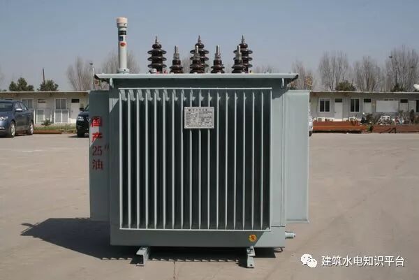

我国现在变压器的额定容量是按照R10优先系数,即按10的开10次方的倍数来计算,主要有:
50KVA,80KVA,100KVA,125KVA,160KVA,200KVA,250KVA,315KVA,400KVA,500KVA,630KVA,800KVA,1000KVA,1250KVA,1600KVA,2000KVA,2500KVA,3150KVA,4000KVA,5000KVA等。

变压器额定容量是指主分接下视在功率的惯用值。在变压器铭牌上规定的容量就是额定容量,它是指分接开关位于主分接,是额定满载电压、额定电流与相应的相系数的乘积。对三相变压器而言,额定总容量容量等于=3×额定相电压×相电流,额定容量一般以kVA或MVA表示。
额定容量是在规定的整个正常使用寿命期间,如30年,所能连续输出最大容量。而实际输出容量为有负载时的电压(感性负载时,负载时电压小于额定空载电压)、额定电流与相应系数的乘积。
额定容量是指主分接下视在功率的惯用值。在变压器铭牌上规定的容量就是额定容量,它是指分接开关位于主分接,是额定空载电压、额定电流与相应的相系数的乘积。对三相变压器而言,额定容量等于=3×额定相电压×相电流,额定容量一般以kVA或MVA表示。
