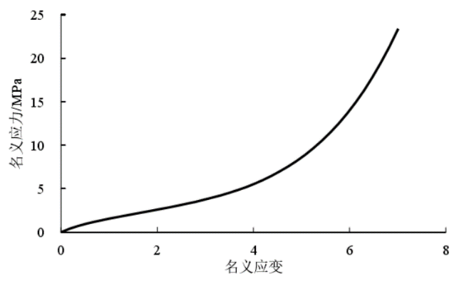

    硫化天然橡胶是一种非线性材料,具有低剪切模量、低弹性模量、几乎不可压缩和断裂伸长率高的特点。典型的橡胶单轴拉伸应力应变曲线如下图所示,我们可以通过宏观单元对于橡胶支座进行模拟,详情请看(【JY】基于Rmberg-Osgood 本构模型的双线性计算),为了探究支座的细部构造与性能,今天给大家带来橡胶支座精细化模拟,以及有限元分析中相关的注意要点。
【JY】橡胶支座精细化模拟与有限元分析注意要点的图2
    名义应力是指未变形单位面积上的力,名义应变是指每单位未变形长度的伸长。

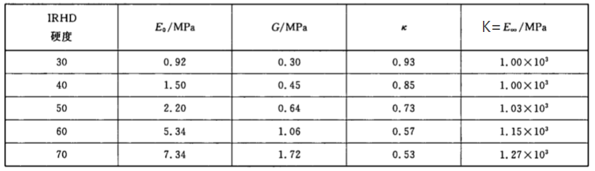

    其中体应变为单位初始体积的变形。隔震支座橡胶的体积模量K(非修正)一般取1000~2500Mpa,建议取1000Mpa。(具体参数可参照后文表格)
    特别注意,精细化模型采用的体积模量K(可取1000Mpa)与宏观单元采用的体积模量Eb=1960Mpa不同,原因是橡胶支座精细化模拟仅考虑橡胶本体的体积模量K,是由试验测定的,而宏观单元中的体积模量Eb并非根据试验测定的,而是考虑其与叠层橡胶支座压缩刚度的一致性而确定的
    根据GB 20688.3-2006 橡胶支座 第3部分:建筑隔震橡胶支座可得最后一列体积模量K的参考值:

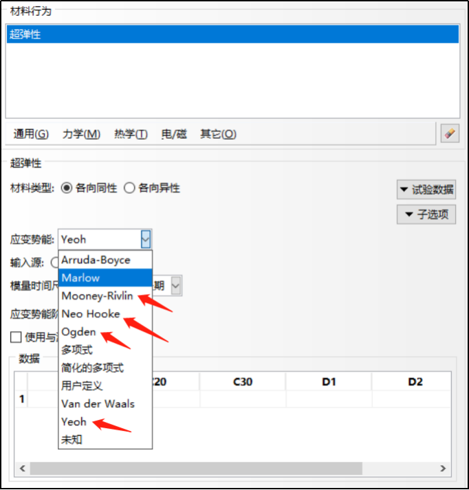

    为了分析这个精细化支座,本推文采用的有限元工具是ABAQUS,基于ABAQUS中,基于唯象理论的超弹性本构模型,包括多项式模型中的Mooney-Rivlin 模型,减缩多项式模型中的Neo-Hookean 模型和Yeoh模型,以及Ogden模型。其他模型:Arruda-Boyce模型的参数是由热力学统计方法得到,而Van der Waals模型不适用于大变形,当材料的变形大于锁死应变时,该模型的应变能函数并不适用。其中,neo-Hookean模型和Yeoh模型可视为减缩多项式模型的特例,而减缩多项式模型和Mooney-Rivlin模型则可视为多项式模型的特殊情况。
【JY】橡胶支座精细化模拟与有限元分析注意要点的图8

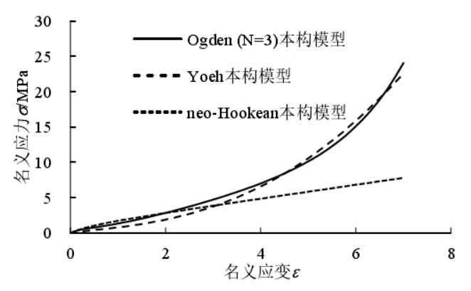

    目前公认的模拟橡胶材料大变形时的应力-应变行为最好的模型是Ogden模型。但Ogden模型参数较多,且物理意义不够明确,建议采用减缩多项式模型中的Neo-Hookean/Mooney-Rivlin模型模拟100%水平剪切试验,用Yeoh模型来模拟大剪切变形时橡胶的本构关系,图为橡胶Ogden、Yoeh和Neo-Hookean模型本构示意曲线,其中名义应力为按照橡胶初始横截面面积计算得到的应力值,名义应变为按照橡胶初始长度计算得到的应变值。Ogden本构模型和Yoeh本构模型能够反映橡胶材料大应变时的硬化,Neo-Hookean/Mooney-Rivlin本构模型在橡胶大应变时仍保持线性

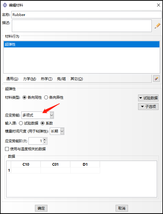

(1)多项式模型
    多项式模型的应变能函数,其形式为
【JY】橡胶支座精细化模拟与有限元分析注意要点的图10
    参数应变势能阶次N为选择的多项式阶数,Di决定材料是否可压缩,如果所有Di的都为0,则代表材料是完全不可压缩的。对于多项式模型,无论N值是多少,初始的剪切模量和初始的体积模量都仅依赖于多项式第一阶(N=1)的系数,对于ABAQUS的多项式模型中,
●若应变势能阶次N=1,则为Mooney-Rivlin模型
●若应变势能阶次N=3,忽略多项式本构模型中的对I2的偏导并令其为零(即忽略C01),则为Yeoh 模型

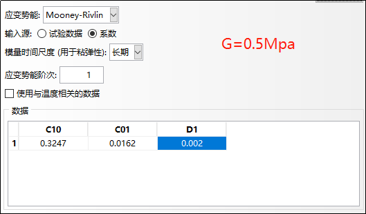

(2)Mooney-Rivlin模型
    令多项式模型的若应变势能阶次N=1,即为Mooney-Rivlin 模型的应变能函数形式
【JY】橡胶支座精细化模拟与有限元分析注意要点的图12

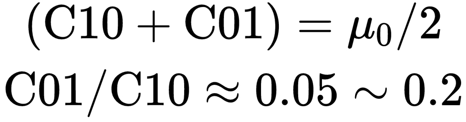

    对于大多数橡胶,C01/C10≈0.05~0.2时,在应变200%以内可得合理的近似。
【JY】橡胶支座精细化模拟与有限元分析注意要点的图13
    因此可以根据上述方式,填写橡胶参数进行精细化模拟。其中通过试验滞回曲线初始直线段可得橡胶剪切模量G(G4 ~ G10的橡胶),依据经验对G乘以1.2~1.35的放大系数n,可得到初始剪切模量 μ0 =nG,从而有
【JY】橡胶支座精细化模拟与有限元分析注意要点的图14
    即可解的Mooney-Rivlin模型的C10、C01、D1
    由于Mooney-Rivlin模型的应变能是不变量的线性函数,不能反映应力应变曲线在大应变部分的快速上升行为,但能很好地模拟小应变和中等应变(<200%)时材料的特性。当参数C01=0时,简化为Neo-Hookean模型(初始弹性模量μ0为C10系数2倍关系)。

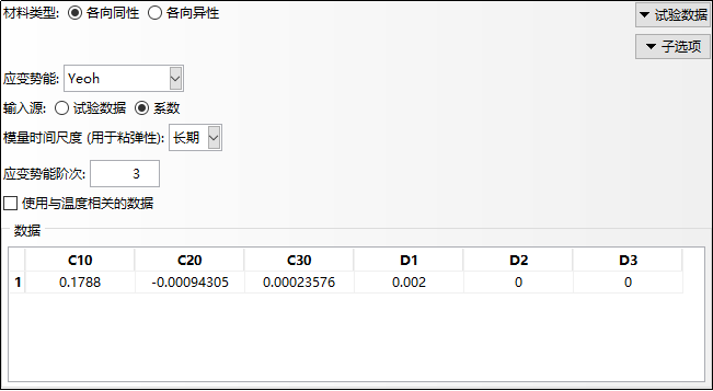

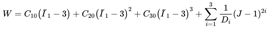

(4)Yeoh 模型
    取阶数N=3,忽略多项式本构模型中的对I2的偏导并令其为零,则可将多项式模型简化为Yeoh 模型形式
【JY】橡胶支座精细化模拟与有限元分析注意要点的图19
    式中,C10为正,反映初始剪切模量;C20通常为负,表示橡胶材料在中等变形时发生软化行为;C30一般大于0,可以表现大变形时橡胶的硬化现象
    橡胶的初始剪切模量为:
【JY】橡胶支座精细化模拟与有限元分析注意要点的图20
    体积模量为:
【JY】橡胶支座精细化模拟与有限元分析注意要点的图21
    Yeoh模型的参数C10,C20和C30具有较明确的物理意义,能够模拟出橡胶材料具有硬化特点的应力-应变曲线,由于在叠层橡胶支座模拟中体积模量只与D1 有关,可令 D2=D3=0,当取其C20=C30=0时,就成了Neo-Hookean模型,此时仅考虑应变能函数的线性部分,得到的力-位移曲线基本呈线性。

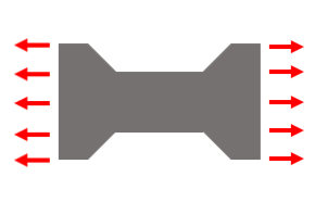

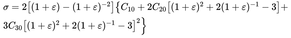

    通常Yeoh 模型的C20和C30则通过橡胶试片的单轴拉伸试验,并根据下式进行计算获得
【JY】橡胶支座精细化模拟与有限元分析注意要点的图22
【JY】橡胶支座精细化模拟与有限元分析注意要点的图23
    橡胶本体拉伸试验示意图

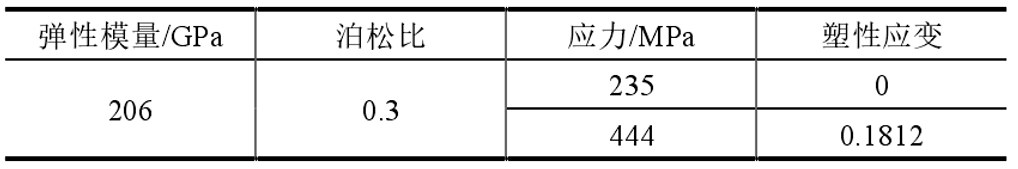

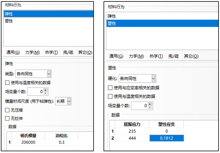

 (1) 钢材材料属性
    若做中小应变模拟时,通常钢板可采用弹性本构,弹性(杨氏)模量G=206GPa泊松比取0.3。若做大变形模拟,或钢板可能存在损伤情况,可采用弹塑性本构,双折线随动硬化模型进行模拟,以常见的Q235钢为例,参数表和输入如下:

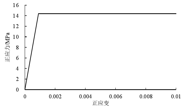

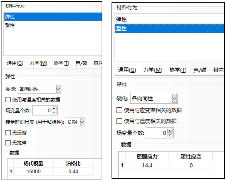

 (2) 铅芯材料属性
    通常铅芯橡胶支座中的铅纯度可达到99.99%以上,采用理想弹塑性本构模型,其弹性模量为16GPa,泊松比取0.44,屈服强度建议取14.4Mpa(可取8~16Mpa)

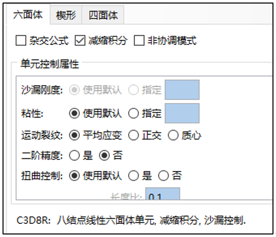

 (3) 单元选取
    橡胶材料由于具有不可压缩或近似不可压缩的性质,橡胶材料需要采用8节点六面体杂交减缩单元C3D8RH。杂交公式可让单元的节点位移仅仅用来计算偏应变和偏应力,单元的压应力则由一个附加的自由度确定,可以防止体积自锁的问题,减缩积分则可以减少积分点使得计算效率上升;铅芯属于常规的材料,为了防止剪力自锁问题,铅芯建议可采用缩减积分8结点线性六面体单元C3D8R进行计算;钢材由于变形较小可采用8节点六面体非协调单元C3D8I,以防止剪切自锁问题

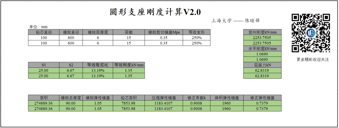

     举个例子,采用的支座如下参数,(工具索取详见:【JY】橡胶支座的简述和其力学性能计算

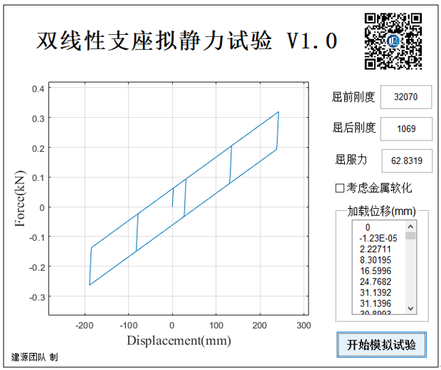

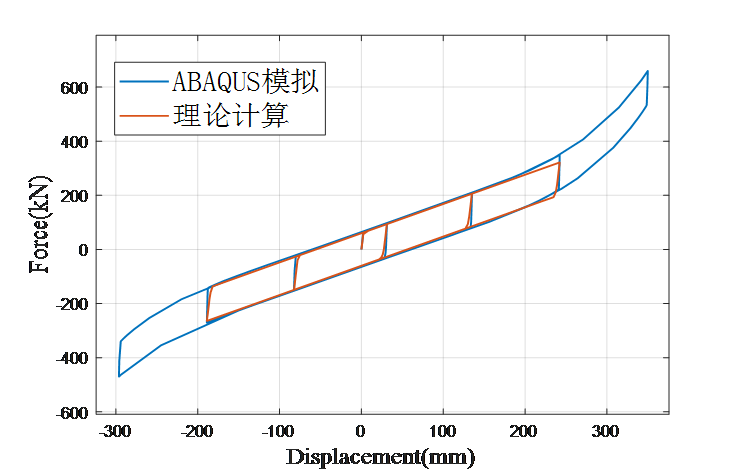

    对于该支座的理论参数进行位移推复(该理论本构模型未加入硬化阶段分析),可得到以下理论滞回曲线:
【JY】橡胶支座精细化模拟与有限元分析注意要点的图38

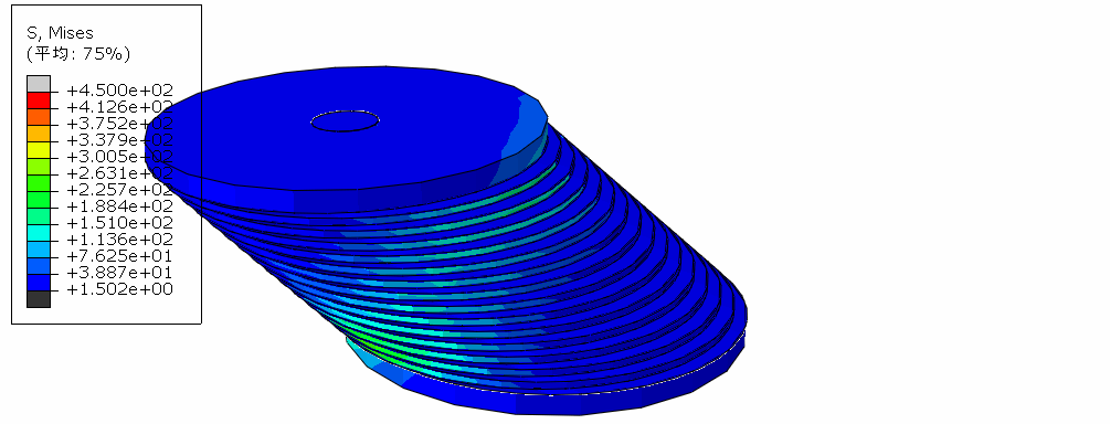

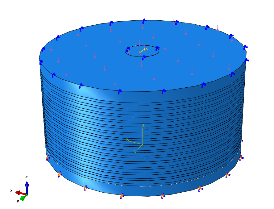

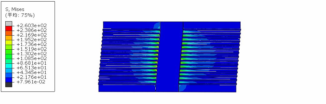

     为了完整模拟分析支座全过程ABAQUS中使用隐式(Standard)求解,采用Yeoh本构模型,施加5Mpa面压,并进行逐级增大的往复位移荷载。
【JY】橡胶支座精细化模拟与有限元分析注意要点的图39
【JY】橡胶支座精细化模拟与有限元分析注意要点的图40
【JY】橡胶支座精细化模拟与有限元分析注意要点的图41
    对比如下图所示,由于橡胶层总厚度Tr = 90mm,则在剪应变200%(即位移为180mm)以内时,支座未硬化,模拟对比非常吻合~
【JY】橡胶支座精细化模拟与有限元分析注意要点的图42
