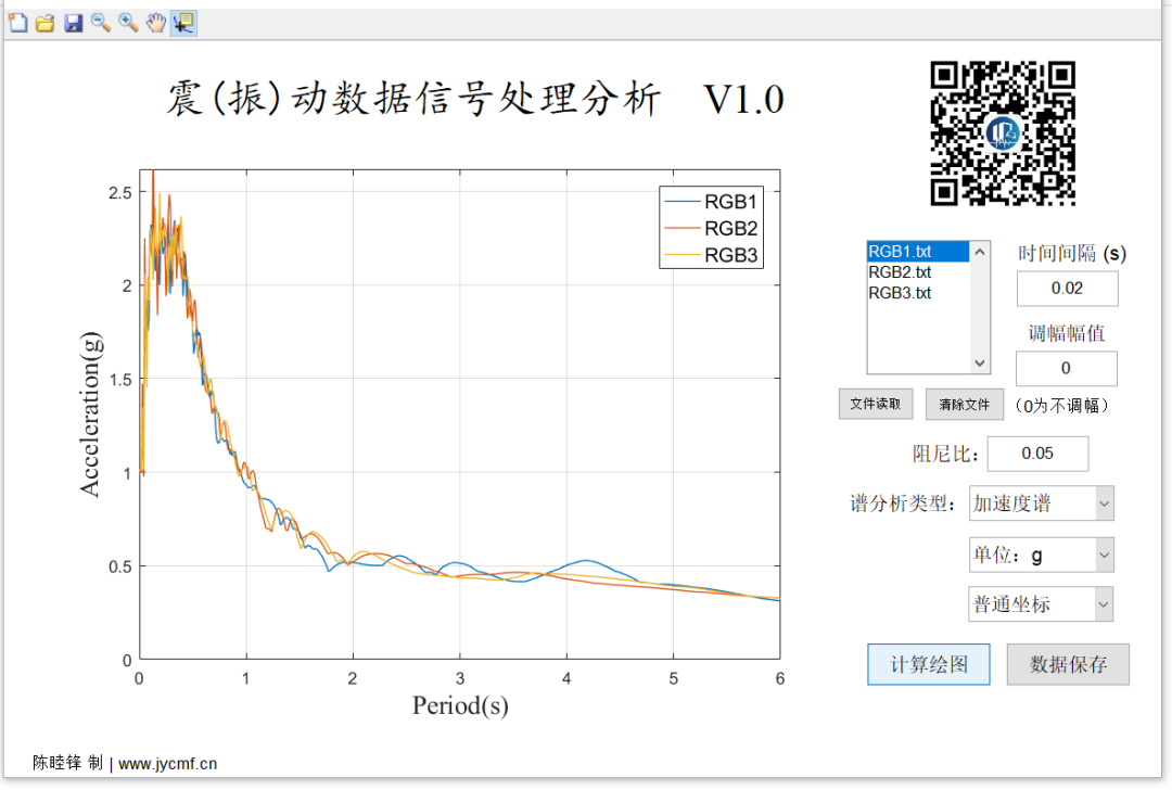

    对于振动信号波谱分析,我们常用的SeismoSignal是一款专业的地震波处理软件,但是对于批量化整理分析一键式操作,完成对振动信号时程的分析等处理,还需JYSignalData,在进行常规傅里叶谱分析的基础上,可以进一步得到振动信号的功率谱密度等信息。
    JYSignalData主要完成的功能有时程转换(加速度时程转速度时程和位移时程)、傅里叶谱、功率谱、各类反应谱、三联谱

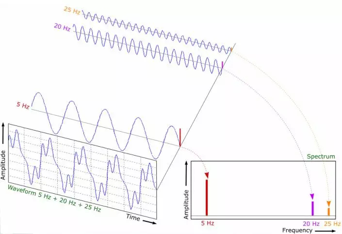

    软件中也采用了傅里叶变换,傅里叶变换表示能将满足一定条件的某个绕X轴震荡的函数表示成三角函数(正弦和/或余弦函数)或者它们的积分的线性组合(非某个绕X轴震荡的函数需采用拉普拉斯变换)。傅里叶变换具有多种不同的变体形式,如快速傅里叶变换(FFT)和离散傅里叶变换(DFT)。傅里叶变换是一种分析信号的方法,它可分析信号的成分,也可用这些成分合成信号。许多波形可作为信号的成分,比如正弦波、方波、锯齿波等,傅里叶变换用正弦波作为信号的成分。对于傅里叶基本原理,后期详细阐述,敬请关注。
【JY】SignalData软件开发应用分享的图2
傅里叶变换示意

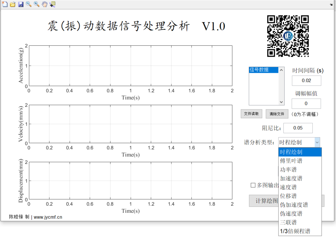

    程序主要应用可以生成:时程转换(加速度时程转速度时程和位移时程)、傅里叶谱、功率谱、各类反应谱、三联谱、1/3倍频程(该功能目前仅内测)

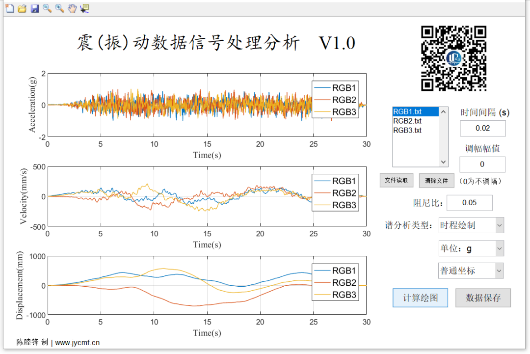

    时程转换:
【JY】SignalData软件开发应用分享的图8

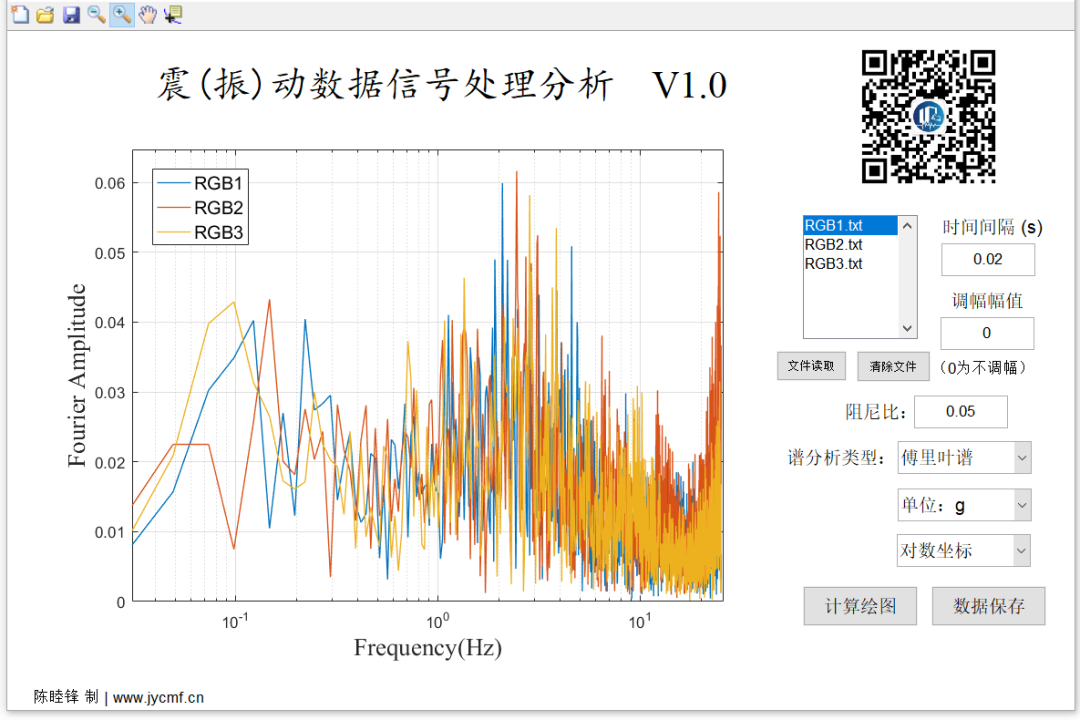

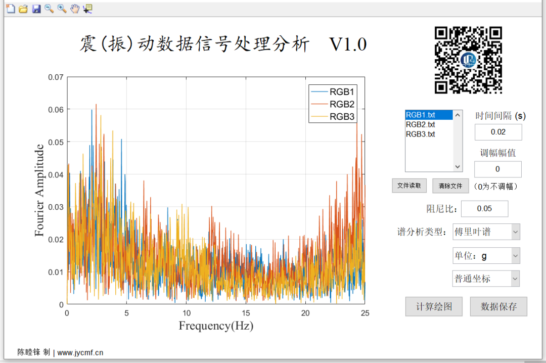

 傅里叶变换:
【JY】SignalData软件开发应用分享的图9

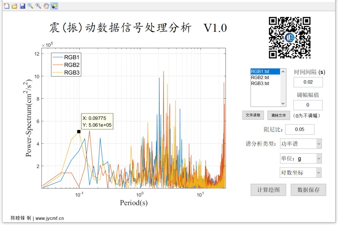

功率谱生成:
【JY】SignalData软件开发应用分享的图10

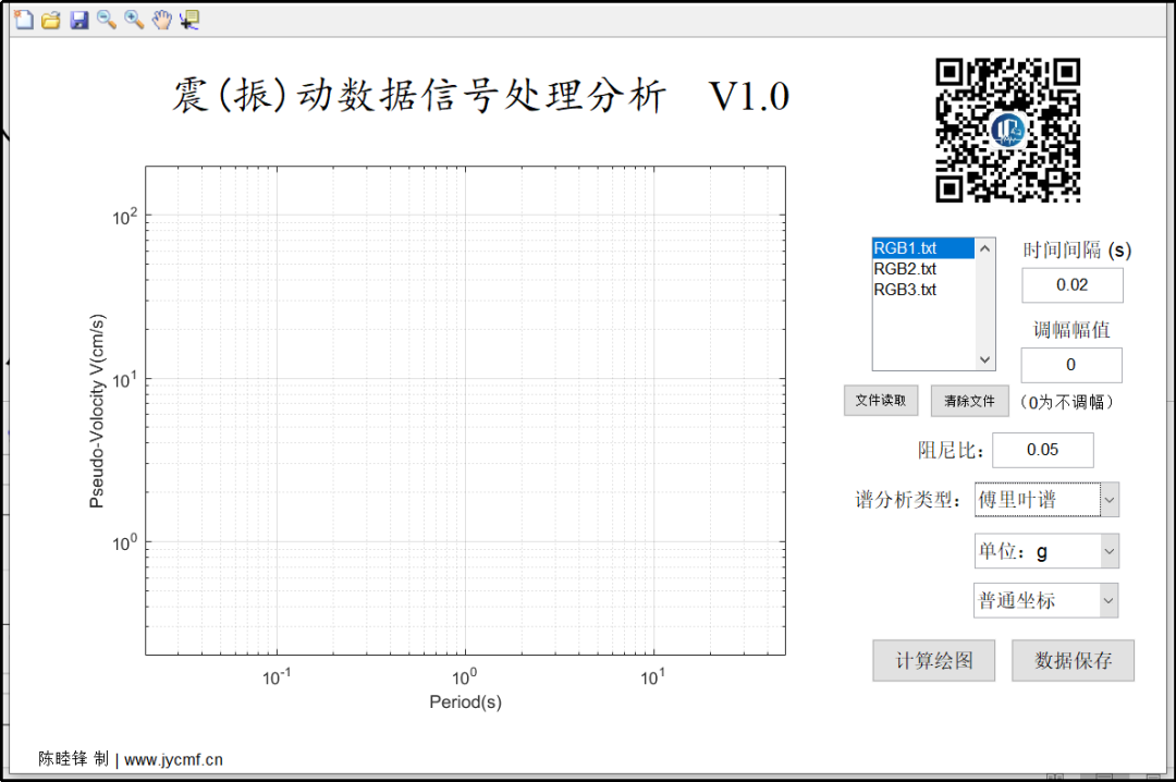

 反应谱生成:
【JY】SignalData软件开发应用分享的图11

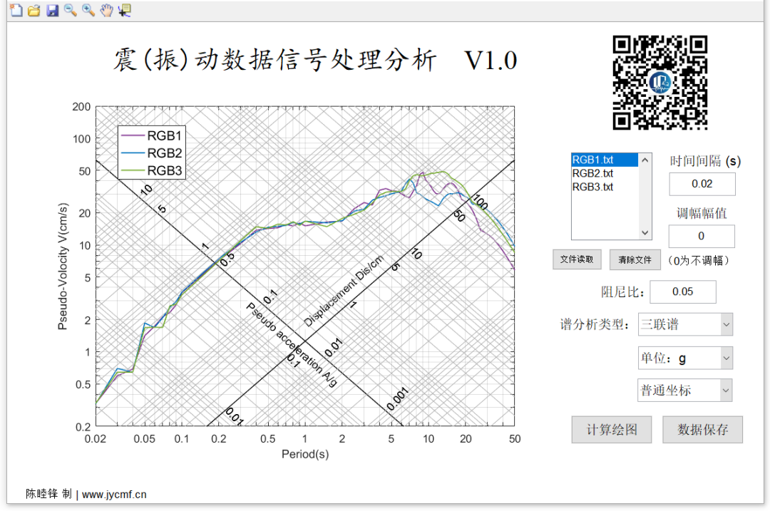

 三联谱生成:
【JY】SignalData软件开发应用分享的图12

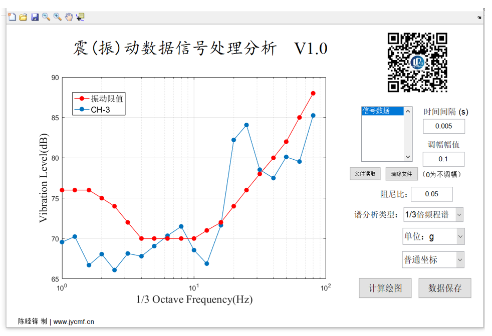

 1/3倍频程生成(仅内测):
【JY】SignalData软件开发应用分享的图13

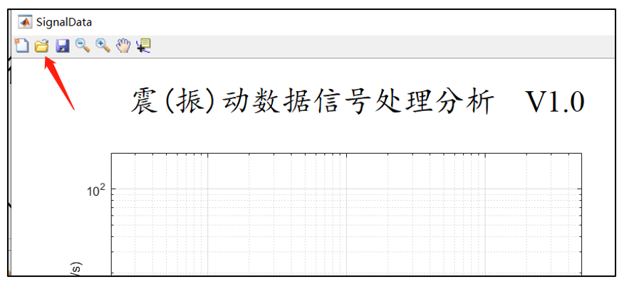

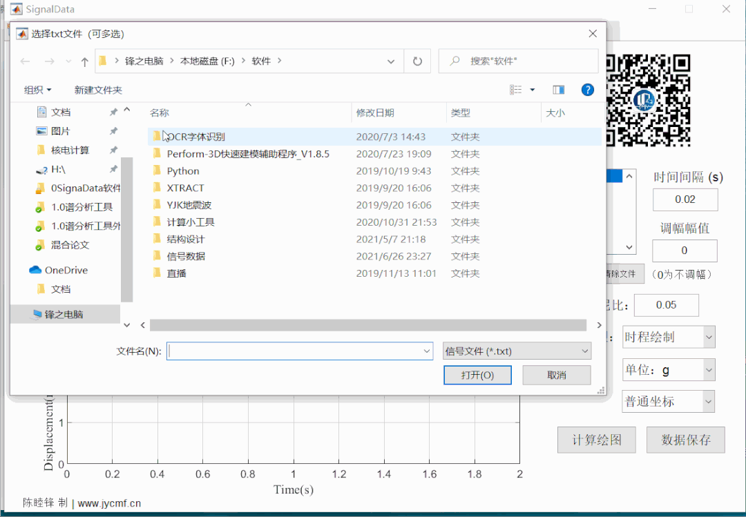

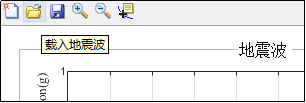

Step1:载入需要计算的信号波,可多次载入多条信号波。

 Step2:输入时间间隔、调幅幅值、阻尼比 参数,调整相应参数。
【JY】SignalData软件开发应用分享的图16
 Step3:选择相应的谱类型
【JY】SignalData软件开发应用分享的图17
Step4:点击计算绘图即可得到相应的谱图形。

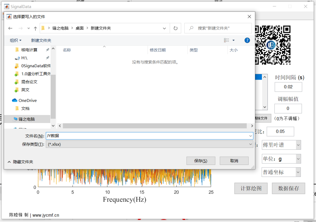

Step 5:若想要存储数据,点击保存数据。

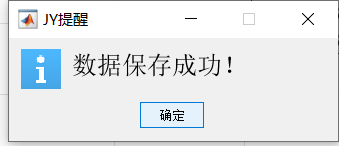

【JY】SignalData软件开发应用分享的图19
等待片刻,弹出数据保存成功即可!

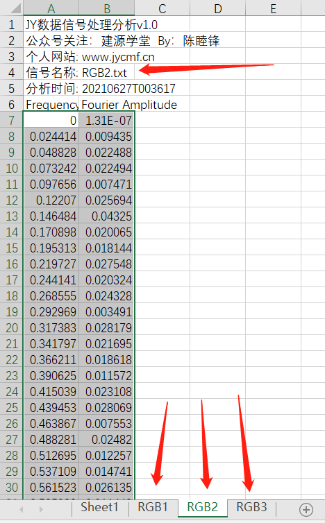

【JY】SignalData软件开发应用分享的图20
可以在目录“结果保存”文件夹中找到结果!

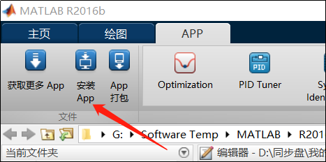

1. 直接安装APP法:
    关注公众号,并在后台回复“SignalDataAPP”即可获得下载链接。
    在Matlab(不限版本,只要你能找到安装APP),中进行安装即可使用。
【JY】SignalData软件开发应用分享的图22
