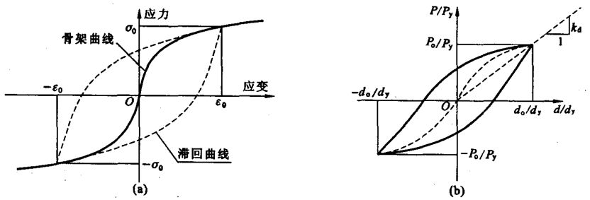

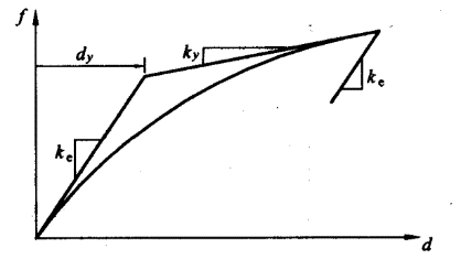

    Ramberg和Osgood(1943年)首先提出了钢材的三参数应力-应变关系曲线,即著名的Ramberg-Osgood曲线。RO模型常被用于描述刚度退化模型,RO模型由骨架曲线和滞回曲线组成,骨架曲线的表达式为:
【JY】基于Ramberg-Osgood本构模型的双线性计算分析的图4
滞回曲线表达式为:
【JY】基于Ramberg-Osgood本构模型的双线性计算分析的图5
RO模型的力与位移关系式为:
【JY】基于Ramberg-Osgood本构模型的双线性计算分析的图6

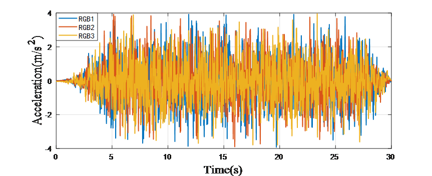

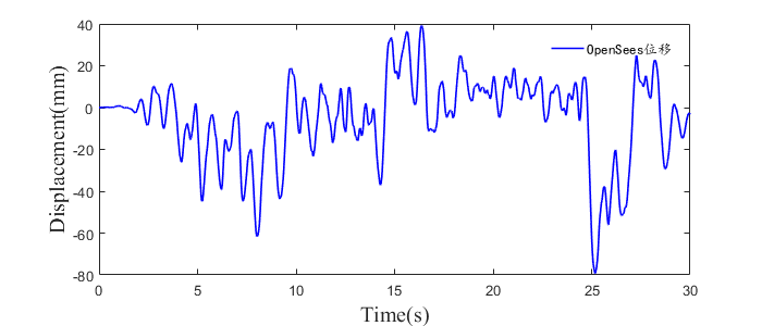

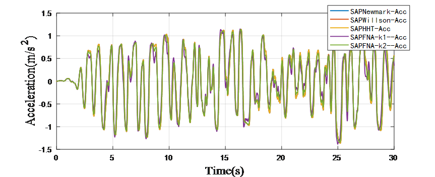

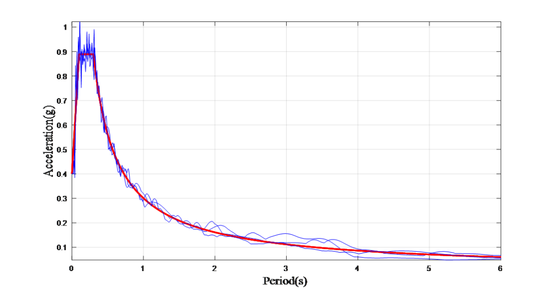

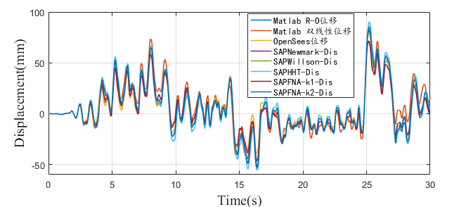

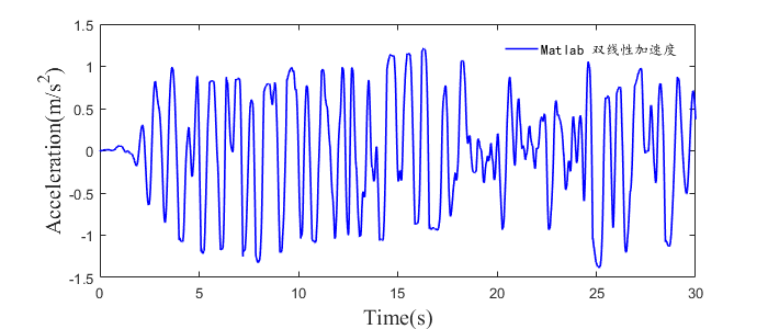

    为了对比各软件与理论计算结果的误差和展示建模过程,以一个简单的单质点体系作为算例,地震波选取三条人工波,单质点体系的m=100kg,屈服后刚度是541.5N/m,屈服前是13倍,屈服力100*9.8*0.2N,提取质点的加速度、位移时程及滞回曲线进行对比。
【JY】基于Ramberg-Osgood本构模型的双线性计算分析的图10
【JY】基于Ramberg-Osgood本构模型的双线性计算分析的图11
为了对比简洁以下结果仅呈现RGB1的计算结果。

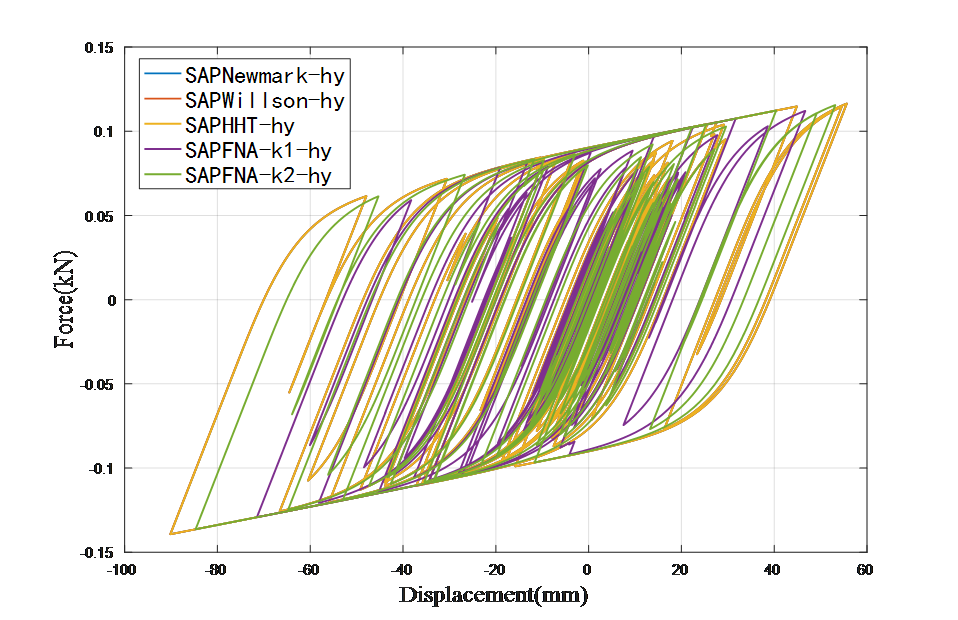

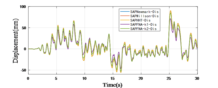

    Sap2000模型中分别以:直接积分方法中的Newmark、Willson、HHT算法和FNA法分析,其中等效刚度分别采用屈服前刚度k1和屈服后刚度k2计算。
【JY】基于Ramberg-Osgood本构模型的双线性计算分析的图12
【JY】基于Ramberg-Osgood本构模型的双线性计算分析的图13
【JY】基于Ramberg-Osgood本构模型的双线性计算分析的图14

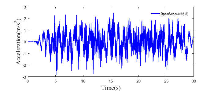

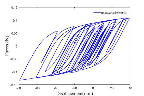

OpenSees
【JY】基于Ramberg-Osgood本构模型的双线性计算分析的图15
【JY】基于Ramberg-Osgood本构模型的双线性计算分析的图16
【JY】基于Ramberg-Osgood本构模型的双线性计算分析的图17

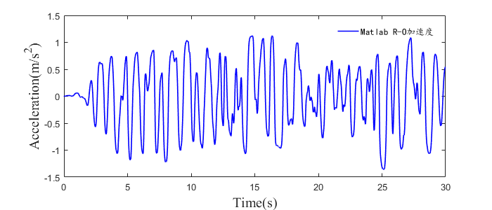

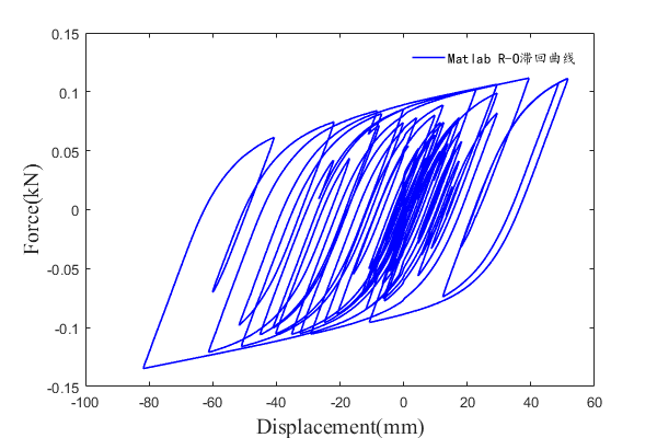

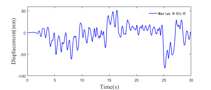

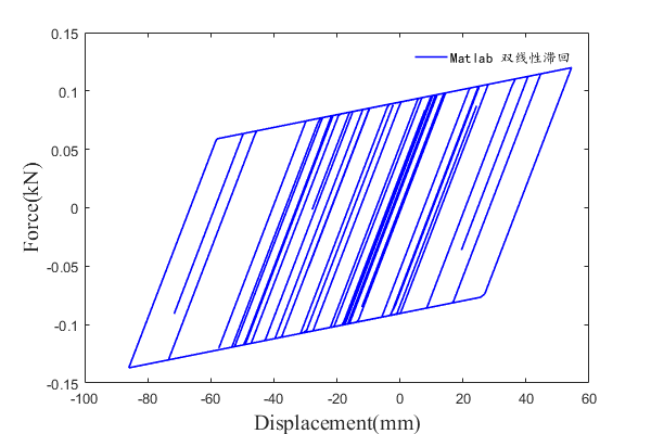

Matlab
Mat:基于R-O模型双线性
【JY】基于Ramberg-Osgood本构模型的双线性计算分析的图18
【JY】基于Ramberg-Osgood本构模型的双线性计算分析的图19
【JY】基于Ramberg-Osgood本构模型的双线性计算分析的图20

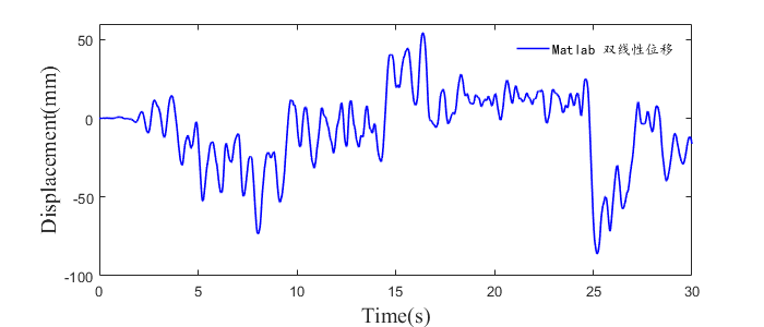

Mat:双线性模型双线性
【JY】基于Ramberg-Osgood本构模型的双线性计算分析的图21
【JY】基于Ramberg-Osgood本构模型的双线性计算分析的图22
【JY】基于Ramberg-Osgood本构模型的双线性计算分析的图23

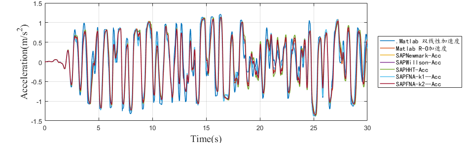

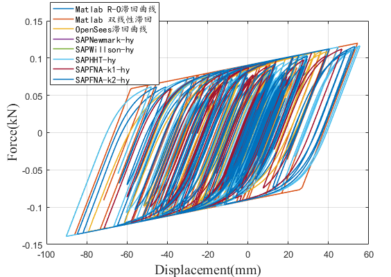

对比结果:
【JY】基于Ramberg-Osgood本构模型的双线性计算分析的图24
【JY】基于Ramberg-Osgood本构模型的双线性计算分析的图25
【JY】基于Ramberg-Osgood本构模型的双线性计算分析的图26
结论:
1 .SAP2000各种模型分析结果可知:各种算法下的加速结果基本一致,HHT 算法下的位移最大,同样的,HHT算法下的滞回曲线耗能效果最为显著;
2 .Matlab R-O、Matlab 双线性滞回 、OpenSees和SAP2000 计算结果基本吻合,与上述结论一致,SAP2000 HHT算法下的滞回曲线耗能效果最为显著。
