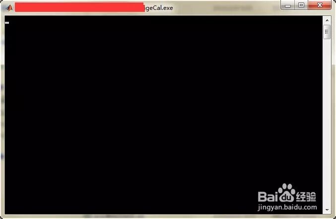

      利用MATLAB GUI编程所得的exe软件,想在其他电脑上使用时,如果对方电脑没有安装MATLAB,是不能使用的,因为对方电脑上没有MATLAB的编译器。但我们也没有必要为了运行GUI程序而去安装MATLAB,只需要安装MCR编译器就行。最近也碰到自己电脑上安装过MATLAB,但运行GUI程序时,居然也提示找不到编译器,重新安装下MCR也OK了。

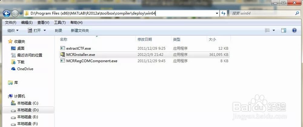

首先需要找到MCR的安装程序,可以在math官网上下载。当然最简单的方法就是去MATLAB安装目录下拷贝一下。通常目为..\MATLAB\R2012a\toolbox\compiler\deploy\win64。我的是64位的系统.

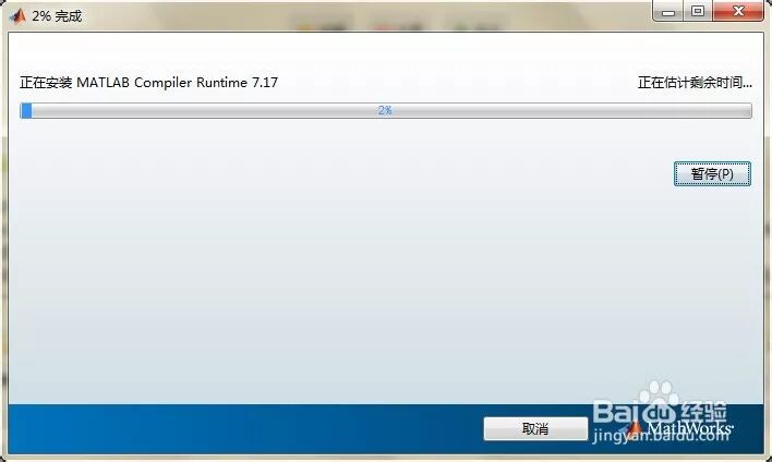

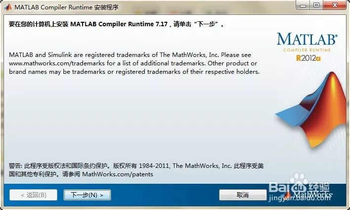

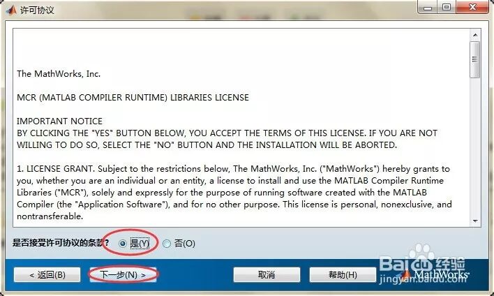

随后MCRInstaller.exe开始安装,点击下一步

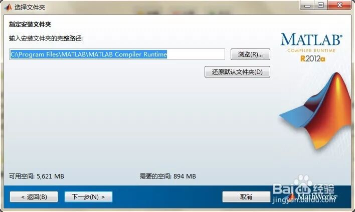

选择安装路径,并点击下一步

开始安装,等待安装完成

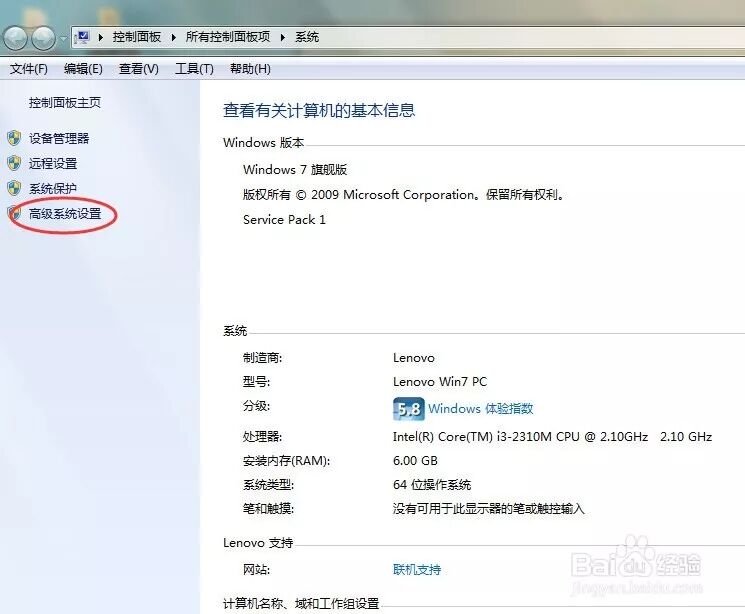

      安装完成之后别忘了还需要将MCR编译器安装目录添加到系统环境变量中去。如果是之前安装过MATLAB只是不小心将MCR编译器删掉了,这个环境变量还是存在的,就不需要再添加了,保险起见,最好添加一次。右击“我的电脑”,“属性”,“高级系统设置”

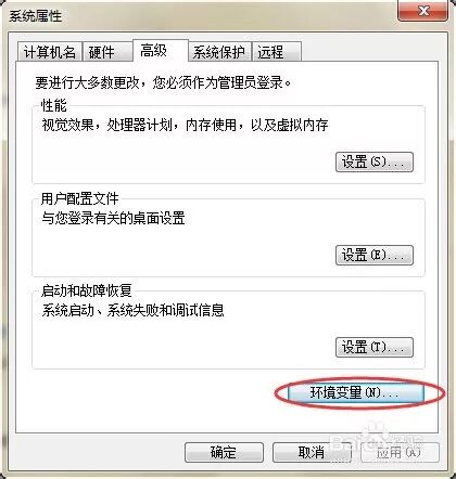

在“系统属性”,“高级”中,点击“环境变量”
【JY】如何解决MATLAB GUI编程软件移植运行问题?的图25
【JY】如何解决MATLAB GUI编程软件移植运行问题?的图26
【JY】如何解决MATLAB GUI编程软件移植运行问题?的图27

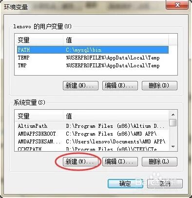

在“环境变量”中,点击新建

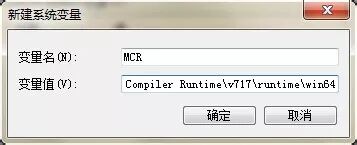

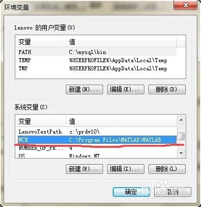

      弹出环境变量的编辑界面,变量名自取,变量值就是MCR安装目录(第二步中的安装目录\MATLAB Compiler Runtime\v717\runtime\win64),点击确定

此时,该条环境变量就添加好了
