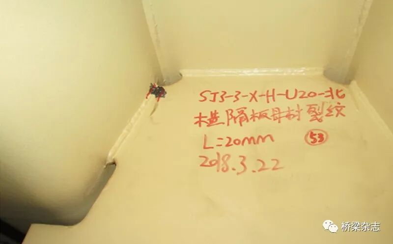

U肋母材裂纹一般萌生横隔板上过焊孔U肋侧焊缝端部(图1)或者萌生横隔板弧形切口焊缝端部(图2)。

图2 U肋母材裂纹萌生横隔板弧形切口处

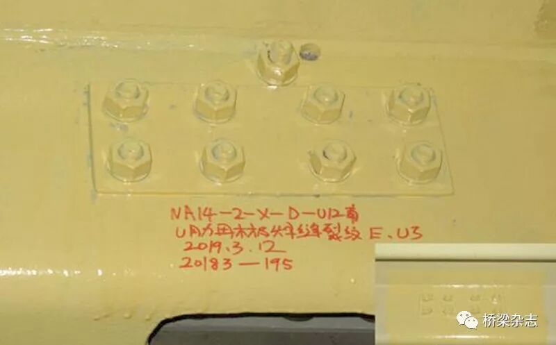

1.当裂纹长度较短,在裂纹尖端钻制止裂孔,限制裂纹继续开裂。
2.当裂纹长度较长,在裂纹尖端钻制止裂孔。由于裂纹沿焊缝发展后拐向 U 肋母材,位于焊缝位置的裂纹段应先气刨并采用焊接修补处理,位于 U 肋母材上的裂纹采用栓接钢板的方式对 U 肋进行补强。维修加固后照片见图3。
正交异性钢桥面板抗疲劳之策的图5
图3 横隔板过焊孔及弧形切口处U肋母材裂纹

横隔板母材裂纹萌生于横隔板上过焊孔处(图7)和横隔板弧形切口处(图8)。

图8 横隔板裂纹萌生于弧形切口处
原因分析
力学因素:钢桥面板和纵向U肋可视为弹性连续支承在横梁上的连续梁,在纵向移动的汽车轮载作用下,纵向U肋反复挠曲变形迫使横梁产生面外反复变形,当该面外变形受到约束时,将在弧形切口及上过焊孔处产生很大的次弯曲应力,约束刚度越大,次弯曲应力越大;横梁在正上方汽车荷载的作用下,将产生垂直于桥轴方向的竖向挠曲变形,在弧形切口周边及过焊孔焊缝端部产生较大的面内弯曲应力和剪应力。
构造因素:弧形切口尺寸设计不合理会导致过大的应力集中;并且弧形切口及过焊孔因为空隙较小,该处进行焊接时往往因为焊接水平较低导致焊缝缺陷,或者切割时产生焰切缺陷,弧形切口割焰边倒圆不够,产生应力集中。
维修加固方法
1.萌生于横隔板上过焊孔处横隔板母材裂纹长度较短时,采用在裂纹尖端钻设螺栓孔,之后用高强螺栓拧紧,限制裂纹继续开裂;当裂纹长度较长,采用高强螺栓在横隔板双面栓接加强钢板的方式进行横隔板加固,并在裂纹尖端用高强螺栓夹紧。
2.萌生与弧形切口处横隔板母材裂纹裂纹长度较短时,可通过扩孔将裂纹切除。由于扩孔使横肋接板面外刚度降低,因此为补强接板,在接板中央位置栓接加强钢板进行补偿;当裂纹长度较长时,通过上述扩孔无法完全切除裂纹,此时可以增大开孔样式和补强钢板进行修复处理。如通过开孔无法将裂纹完全切除时,可以在裂纹尖端钻设螺栓孔并用高强螺栓拧紧,起到限制裂纹发展的作用。裂纹尖端螺栓孔可通过适当调整原有固定螺栓位置实现。
