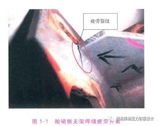

在过去很长的一段时间里有过这样的教训,焊接质量很差,焊接缺陷严重导致的一些焊缝在短时间内发生疲劳失效。在吸取质量上的教训之后,现阶段焊接质量已经有了明显的改善,但是疲劳失效问题还是继续发生,例如图1-1所示的某动车组设备舱裙板焊接支架上焊缝的疲劳开裂,就是其中的一个典型案例。经过非常严格的检查未发现该处焊接质量的任何问题,然而服役不久该结构还是出现了疲劳失效问题。这个案例表明:将应力集中产生的原因简单地归结为焊接质量的问题是不恰当的,应力集中可以产生于制造阶段,也可以产生于设计阶段,不同阶段应该有不同的责任,虽然逻辑上责任问题不是一个科学问题,但是责任不清导致治理上的错位也不可掉以轻心。
焊接结构抗疲劳设计过程中的认识误区的图1
图1-1 舱裙板支架焊缝疲劳开裂

由于形成焊接结构的热物理行为相当复杂,致使一些决策者认为疲劳失效隐患存在与否的检查手段只能是台架上的疲劳验证试验验证。事实上,对台架上的疲劳试验的重视确实是非常必要的,但是还应当看到它的“下游”属性,在仅有设计图样的上游设计阶段,如果设计不当,应力集中之类的疲劳隐患就可能隐藏其中,一旦发生这种“上游污染”,“下游治理”的代价将是很大的,图1-1给出的焊缝疲劳开裂就是典型的“上游污染”、“下游治理”案例。
当然,焊接结构疲劳寿命的估算结果是概率意义上的统计,由于在数值仿真建模的过程中一些影响因素被简化或者忽略,这就导致了仿真计算结果与实际情况的相对误差。但在建模过程中如果能抓住主要矛盾,基于仿真设计结果的“设计方案相对比较重选优”则有明确的意义,如果计算手段更科学一些,优选出来的设计方案将更有工程价值。例如研究人员曾为某轨道客车的焊接构架创建了一个计算模型,然后计算得到了134条焊缝焊趾上的疲劳损伤,并通过比较识别了哪些焊缝焊趾上的疲劳损伤比较大,然后基于识别结果对设计进行了修改。修改以后焊接结构的应力集中得到明显的缓解,从而实现了这样的闭环。如果在设计阶段坚持这样做,“上游应力集中污染”的程度将会显著降低或者归零,而能做到这点,除了要有科学的方法之外,还需要辩证的眼光看待疲劳寿命数值仿真与台架疲劳试验这二者之间的互补关系。
