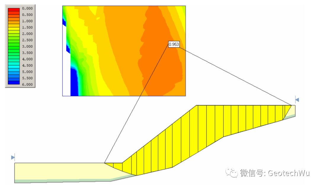

复合滑动面(Composite Slip Surface)是指滑动面由圆弧和平面组成,如下图所示。这个概念最初是由Janbu提出的. [Janbu, N. 1954. "Application of Composite Slip Surface for Stability Analysis," European Conference on Stability of Earth Slopes, Stockholm, Sweden. Vol.3 pp. 43-49. 在典型的边坡破坏模式中, 我们没有考虑这种情况 (边坡工程---岩体边坡的破坏模式). 对于实际的边坡工程, 这种破坏模式主要由软弱夹层引起. 一个更深入的考虑是由岩桥引起的复合滑动面.
复合滑动面(Composite Slip Surface)破坏模式的图1

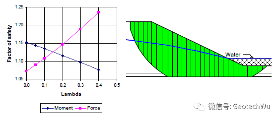

极限平衡法是实践边坡工程稳定性分析常用的方法. 对于复合滑动面来说, 力矩和力的平衡同时受到条间剪切力的影响。力平衡安全系数随着条间剪切力的增加而增加,而力矩平衡系数安全系数则随着条间剪切力的增加而降低. 在这种情况下, 使用Morgenstern-Price或Spencer方法计算的安全系数会比Bishop简化方法计算的安全系数低。但这个结论不一定适用于所有的复合滑动面。对于某些复合滑动面,结论也许会相反, 在很大程度上取决于复合滑动面的形状.
复合滑动面(Composite Slip Surface)破坏模式的图2
复合滑动面(Composite Slip Surface)破坏模式的图3
