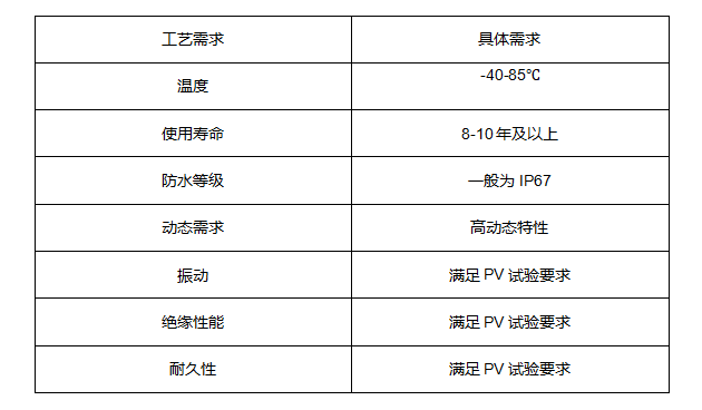

车载摄像头在制造工艺及可靠性要求方面也要高于工业摄像头和商用摄像头,由于汽车需长期工作在恶劣环境中,车载摄像头需要在高低温环境、强振动、高湿热等复杂工况环境下稳定工作,对于工艺制造方面的要求主要如下:
自动驾驶之「眼」— 车载摄像头技术的现在与未来 | 焉知小课堂的图4
车载摄像头的工艺需求

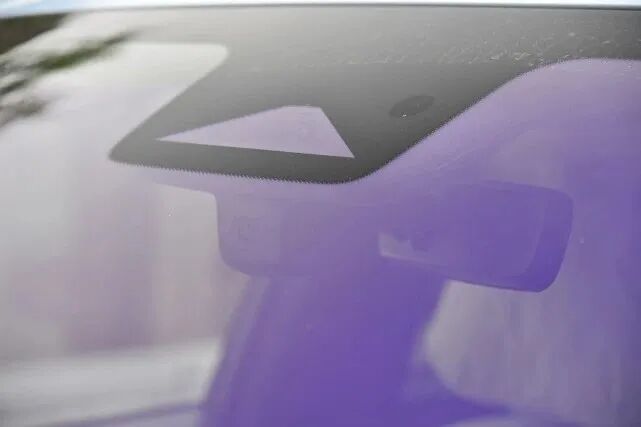

前视摄像头:主要安装在前挡风玻璃上,用于实现行车的视觉感知及识别功能,根据功能又可以分为前视主摄像头、前视窄角摄像头和前视广角摄像头
自动驾驶之「眼」— 车载摄像头技术的现在与未来 | 焉知小课堂的图5
特斯拉前视摄像头模组(图片来源:特斯拉
前视主摄像头:该摄像头在 L2 的 ADAS 系统中作为主摄像头使用。其视场角的一般为 30°、50°、60°、100°、120°,检测距离一般为 150 - 170 m,摄像头输出的格式为 RCCB 或 RCCC。
前视广角摄像头:该摄像头的作用主要是识别距离较近的物体,主要用于城市道路工况、低速行驶等场景,其视场角在 120° - 150°,检测距离在 50 m 左右。在后续 8MP 镜头大规模装车后,无需该摄像头。
前视窄角摄像头:该摄像头的主要作用是进行红绿灯、行人等目标的识别,一般选用窄角镜头,可选择 30 - 40° 左右的镜头。并且该镜头的像素一般和前视主摄像头的镜头像素一致,该摄像头采用窄角度,具有更高的像素密度和更远的检测距离,一般可达 250 m 甚至可探测更远的距离。

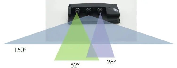

特斯拉的 Autopilot 系统搭载了 8 个摄像头,其中前方摄像头模组共由 3 个摄像头组成,这 3 个摄像头都是基于 2015 年安森美半导体公司发布的 120 万像素图像传感器开发的,其配备了 3 个 AR0136A 上的 CMOS 图像传感器,像素大小为 3.75 um,分辨率为 1280×960(1.2MP)。
主视野摄像头:视野能覆盖大部分交通场景。
鱼眼镜头:视野达 120 度的鱼眼镜头能够拍摄到交通信号灯、行驶路线上的障碍物和距离较近的物体,非常适用于城市街道、低速缓行的交通场景。
长焦距镜头:视野相对较窄,适用于高速行驶的交通场景,并可以清晰拍摄远达 250 m 的物体。

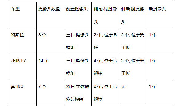

方案对比:
自动驾驶之「眼」— 车载摄像头技术的现在与未来 | 焉知小课堂的图19
从方案中我们可以看到,特斯拉的 8 个摄像头均与行车系统有关联,这与其一直宣传的不依靠激光雷达纯视觉的自动驾驶方案是有较大关联的,特斯拉的这一套方案的最大优势就是:高性价比。特斯拉用了成本非常低的自研 1.2MP 摄像机就实现了 L2+ 级别的自动驾驶。
小鹏 P7 使用了多个摄像头,这一套方案的最大优势就是:可拓展性较强。前期方案在设计时需要提高硬件成本,但是在后期 OTA 升级后,其自动驾驶功能具有非常好的兼容性和可拓展性。
通过这套传感器模型,小鹏实现了具有较好体验的 L2+ 级别的自动驾驶功能,包括小鹏极具特色的高速自主导航驾驶(NGP)和停车场记忆泊车功能。
奔驰 S 级是传统主机厂方案的代表,双目立体摄像头方案是奔驰 S 级最大的优势。相比于单目摄像头,双目摄像头可以计算当前检测目标在 X、Y、Z 坐标下的运动情况,判断检测目标的姿态及目标类型,奔驰在 L2 级别的 ADAS 功能的体验效果也比另外两家好一些。

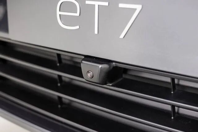

2021 年 1 月蔚来发布了 ET7,这款车的一大亮点就是搭载了 11 颗 800 万像素的高清摄像头。ET7 基于 NT2.0 平台打造,前向摄像头有 4 颗,环视摄像头为 4 颗,感知摄像头为 3 颗。
蔚来的 11 颗摄像头的供应商为均胜电子,这颗 800 万像素的高清摄像头可以最远探测 687 m 左右的车辆,262 m 左右的锥桶,223 m 左右的人。摄像头分别分布在前保险杠、后视镜、翼子板、后备箱、鲨鱼鳍、车顶部。
自动驾驶之「眼」— 车载摄像头技术的现在与未来 | 焉知小课堂的图22
前保险杠处的 800 万像素摄像头。

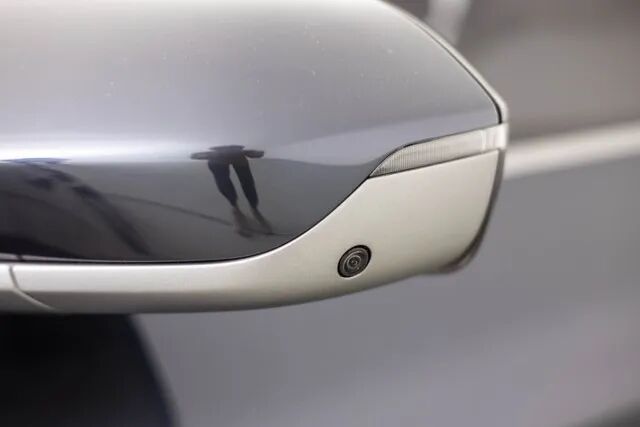

后视镜处 800 万像素环视摄像头。

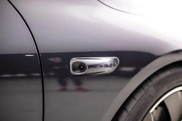

翼子板处 800 万像素侧后视觉摄像头

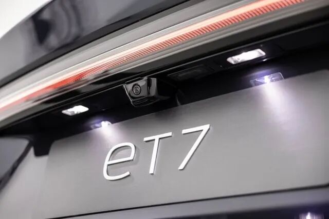

后备箱处 800 万像素后环视摄像头。

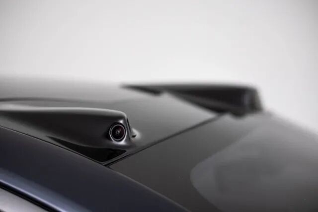

鲨鱼鳍处 800 万像素后环视摄像头。

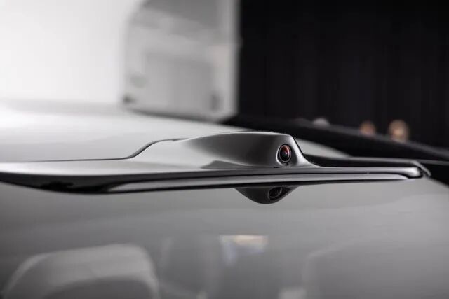

自动驾驶之「眼」— 车载摄像头技术的现在与未来 | 焉知小课堂的图27
车顶侧 800 万像素前侧感知摄像头。

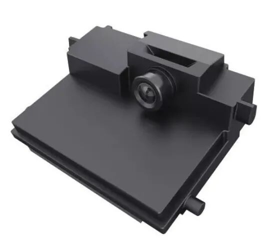

2021 款理想 ONE 在国内市场正式首发,该车搭载了 800 万像素前视摄像头,识别精度达到 4K 级别,有效可视距离约为 200 m ,视场角为 120°。
自动驾驶之「眼」— 车载摄像头技术的现在与未来 | 焉知小课堂的图28      理想800万像素前置摄像头模组(图片来源:汽车之家)

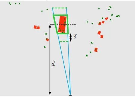

随后将高精度摄像头的检测的目标中心点数据和激光雷达采集到的目标数据进行关联,可以采用视锥的方法进行关联。可以基于对象的三维边界生成 ROI 的截锥体,如下图所示。
自动驾驶之「眼」— 车载摄像头技术的现在与未来 | 焉知小课堂的图30ROI 的截锥体(来源:CenterFusion: Center-based Radar and Camera Fusion for 3D Object Detection)

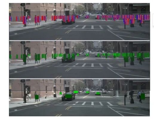

边界生成 ROI 的截锥体的 BEV 与雷达检测到的特征进行融合,最终显示如下图。
                       自动驾驶之「眼」— 车载摄像头技术的现在与未来 | 焉知小课堂的图31ROI 的截锥体的 BEV 与雷达检测到的特征融合图(来源:CenterFusion: Center-based Radar and Camera Fusion for 3D Object Detection)
随后将关联后的目标的特征和雷达数据检测到的深度和速度信息组成的特征图并联,再进行 3D 目标深度、旋转、速度和属性的回归。
                   自动驾驶之「眼」— 车载摄像头技术的现在与未来 | 焉知小课堂的图32算法检测结果图(来源:CenterFusion: Center-based Radar and Camera Fusion for 3D Object Detection)
作者在 nuScenes 数据集上进行了验证,该方法可显著提高检测精度。随着 800 万像素的车载摄像头日后的推广应用,随着检测图像的信息越来越丰富,精度越来越高,相信以后会有更多更高效、更快速的视觉检测网络及算法应用到汽车上。
