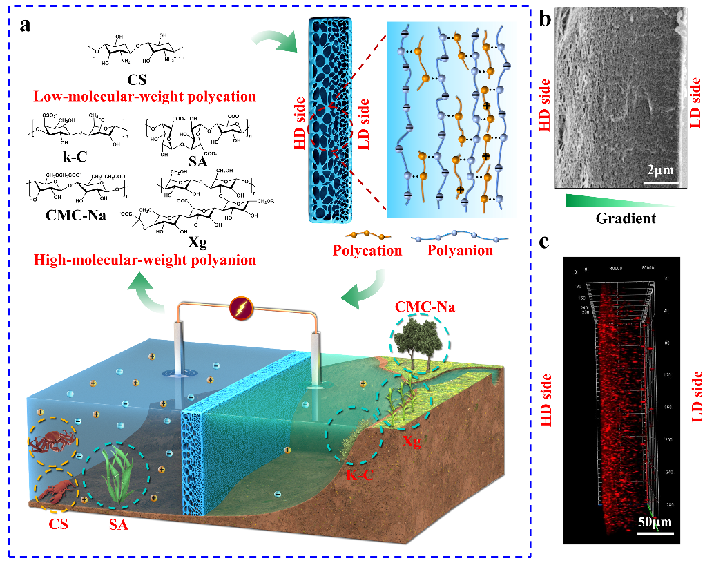

针对上述缺点,在江雷院士指导下,青岛大学隋坤艳教授团队以壳聚糖和海藻酸钠等多种可再生降解天然多糖聚电解质为原料设计出具有连续梯度的非对称水凝胶膜。梯度分布的负电荷不仅可以避免传统非对称膜的分层风险,而且继承了非对称膜的离子二极管效应。此外该梯度薄膜还具有良好的阳离子选择性和超高的离子电导率。因此,当混合海水与河水时,该膜基发电系统的功率密度高达7.87 W/m2,优于已报道的膜基渗透能转换系统。更重要的是,作者还首次揭示了其功率密度随测试面积增大而减小的原因是由测试设备过大的电阻造成的,并从理论和实际进行了优化。该研究可以同时从材料与装置设计角度为高性能RED发电系统的开发提供理论和实践指导。
青岛大学隋坤艳教授团队《Angew》:抗溶胀梯度凝胶膜用于高效渗透能提取的图1

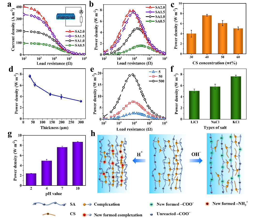

【梯度聚电解质水凝胶膜的制备与表征】
青岛大学隋坤艳教授团队《Angew》:抗溶胀梯度凝胶膜用于高效渗透能提取的图2

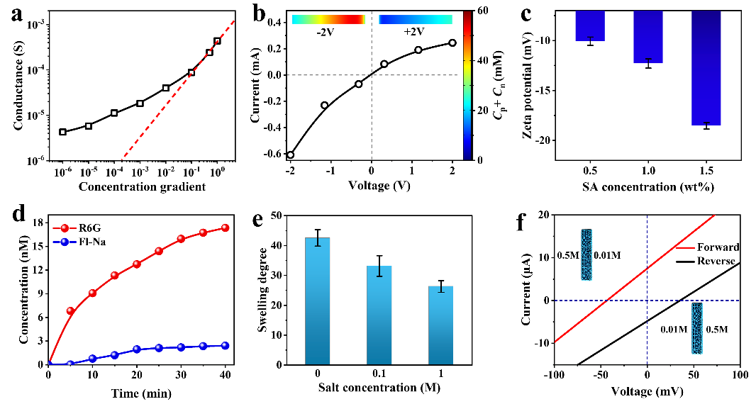

【离子跨膜传输特性】
青岛大学隋坤艳教授团队《Angew》:抗溶胀梯度凝胶膜用于高效渗透能提取的图3

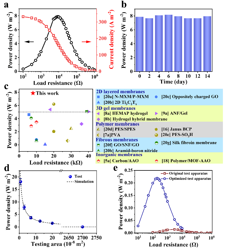

【不同条件下的渗透能转换行为】
青岛大学隋坤艳教授团队《Angew》:抗溶胀梯度凝胶膜用于高效渗透能提取的图4
【混合海水与河水时的渗透能转换行为】
