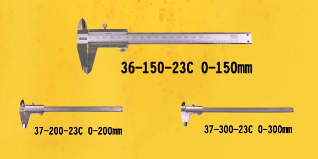

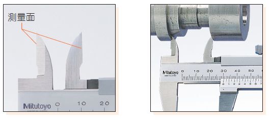

卡尺的各部位名称
M型标准卡尺
收藏 & 游标卡尺正确用法的图1
ABS数显卡尺
收藏 & 游标卡尺正确用法的图2

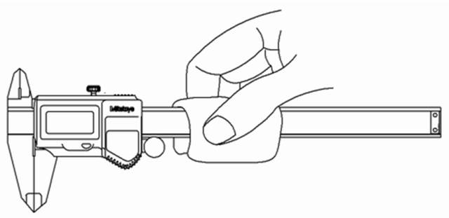

游标卡尺用前说明
1、量具非工具,尽量别超范围使用,拿来当锤子、飞镖、烧烤钳子、油漆搅拌器……
你在说什么?不要祸祸游标卡尺了好嘛。
2、跌落、敲打,都尽量避免,同时,要注意定期计量。
收藏 & 游标卡尺正确用法的图3

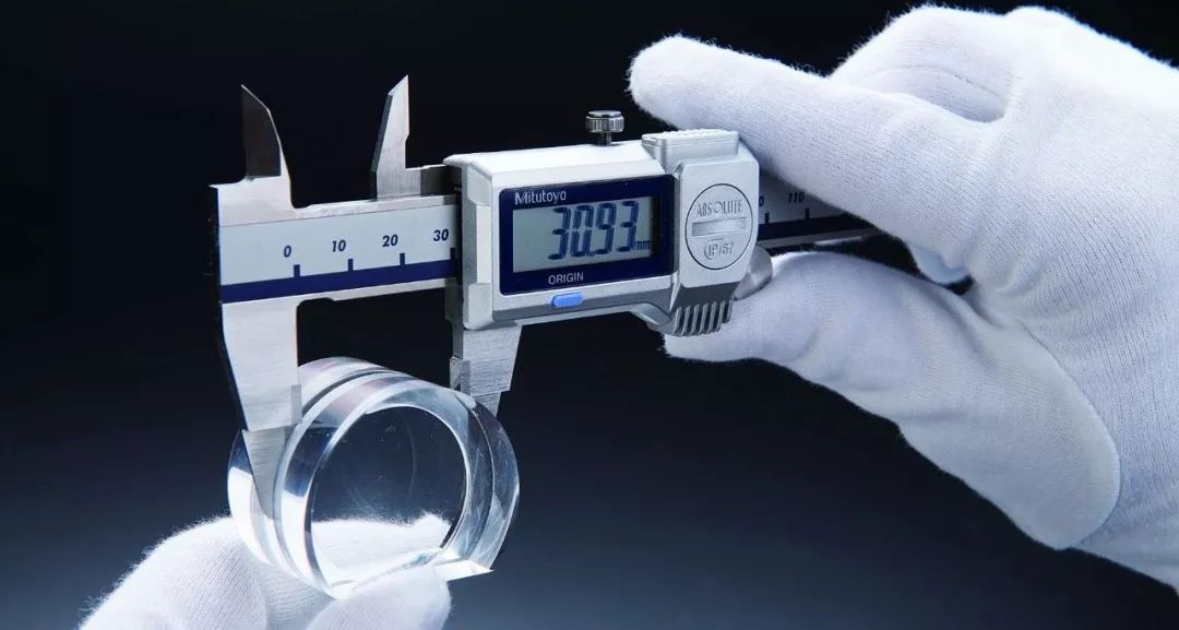

开始测量

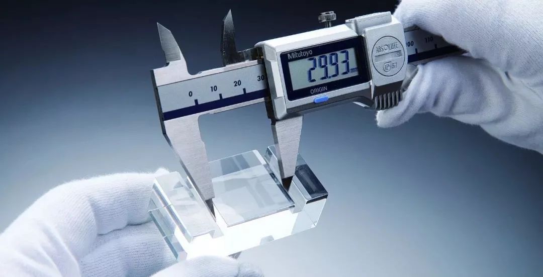

1、量块测量
收藏 & 游标卡尺正确用法的图7

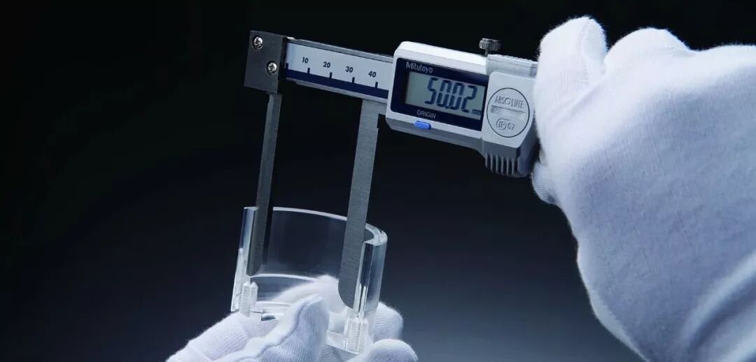

2、内径测量
收藏 & 游标卡尺正确用法的图8
调节制动螺钉,固定卡尺读数。
收藏 & 游标卡尺正确用法的图9

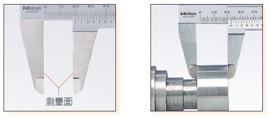

通用卡尺:
外尺寸测量
收藏 & 游标卡尺正确用法的图16
内尺寸测量
收藏 & 游标卡尺正确用法的图17

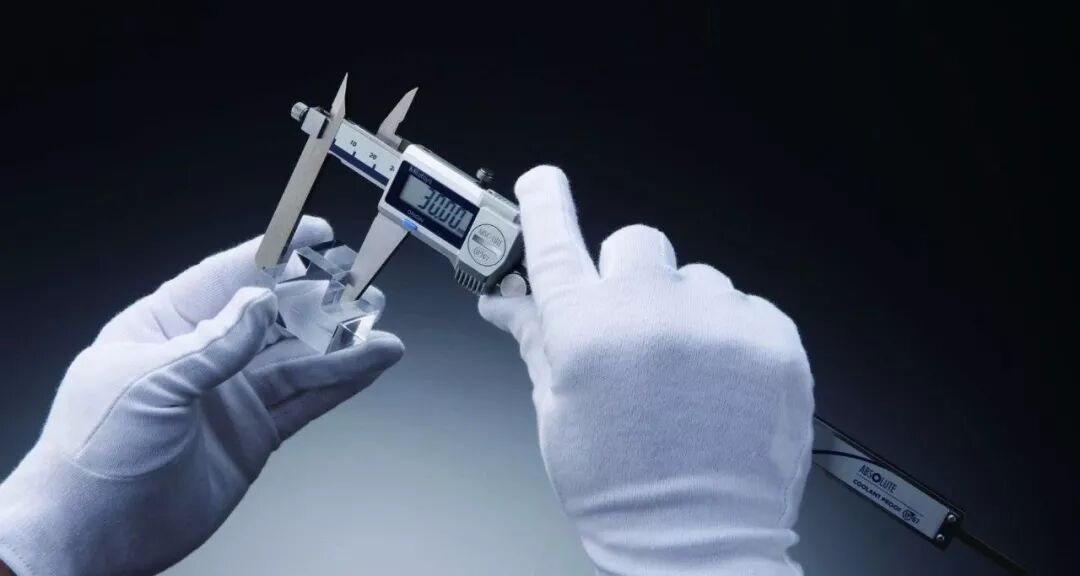

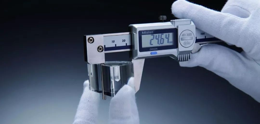

专用卡尺:沟槽直径测量 尖爪卡尺
收藏 & 游标卡尺正确用法的图20

内径测量 内径卡尺
收藏 & 游标卡尺正确用法的图24

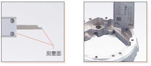

卡尺使用注意事项
M型标准卡尺例:使用前的注意事项
1. 使用少量千分尺润滑油擦拭基准端面及滑动部位。
收藏 & 游标卡尺正确用法的图25
2. 全行程移动尺框,确认是否被卡住等。

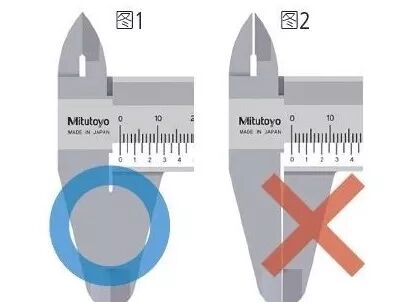

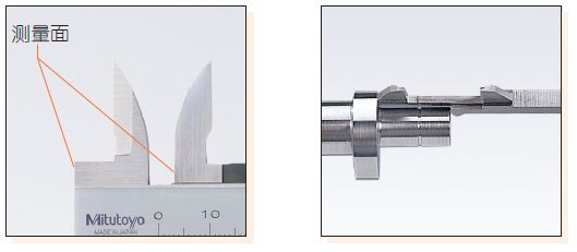

3. 清洁测量面后,使其贴合,确认下面的内容:
■外侧测量面:对准光源时,看不到光是正常的。(图1)
有污渍、碎屑或毛刺等不能完全贴合时,有时能看到光。(图2)
■内侧测量面:对准光源时,仅能看到一点光的状态是正常的。(图1)
收藏 & 游标卡尺正确用法的图26
■请确认基准点。(图3)
收藏 & 游标卡尺正确用法的图27

2. 测量时,请使用一定的力量,尽量在量爪根部测量。(图5)
收藏 & 游标卡尺正确用法的图29

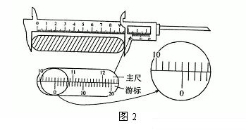

2、用一主尺最小分度为1mm,游标上有20个分度的卡尺测量一工件的长度,结果如图2所示,可以读出此工件的长度为__________cm。
收藏 & 游标卡尺正确用法的图34
错误结果:1.405 , 14.05 ,104.05或10.45
正确结果:10.405
剖析:1.405 和14.05 错误根源在于把主尺上的10当作10mm了,用公式14mm+1×0.05mm=14.05mm=1.405cm算得。主尺的最小刻度是1mm,主尺上标的数值通常是厘米数,数字10表示10cm,正确的计算公式为:104mm+1×0.05mm=104.05mm=10.405cm,结果104.05的单位是mm,可题目要求结果以cm为单位,犯了低级错误。
结果10.45是这样计算得来的:10.4+1×0.05=10.45cm,式中10.4是主尺读数,单位是cm,1×0.05是标尺读数,其单位是mm,两者没统一单位直接相加导致错误。

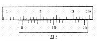

3、一位学生用游标尺上标有20等分刻度的游标卡尺测量一工件的长度,测得的结果如图3所示,则该工件的长度L=__________cm。
收藏 & 游标卡尺正确用法的图35
错误结果:13mm+10×0.05mm=13.05mm=1.305cm
正确结果:14mm+10×0.05mm=14. 50mm=1.450cm
剖析:主尺读数应该按标尺的0刻线为准,切忌以标尺的左边界当作标准来读主尺读数,以上错误的根源就在于此,希望同学们高度注意。

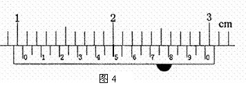

4、如图4所示的游标卡尺读数为___________mm。
收藏 & 游标卡尺正确用法的图36
错误结果:10mm+5×0.1mm=10.5mm;或10mm+5×0.05mm=10.25mm
正确结果:10mm+10×0.05mm=10.50mm
剖析:本题没有直接给出标尺的分度(即卡尺的精确度),这需要从图中获得信息,标尺上有20个格,说明是20分度的卡尺,其精确度为0.05mm。结合上面的运算公式可以看出,有些学生只看标尺的数字,没细心观察格数,当作10分度误将结果读为10.5;另一种错误是将标尺的刻度读做5,结果为10.25。
