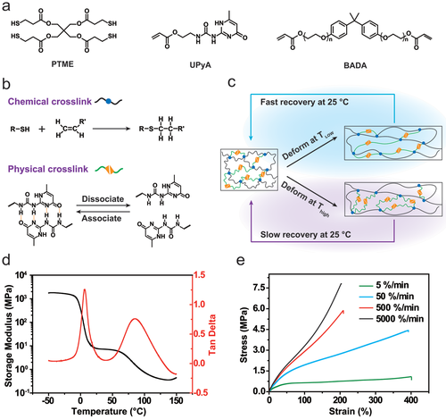

《AM》浙江大学谢涛:超分子形状记忆聚合物凝胶网络的自主非平衡变形途径的图2
图1 聚合物网络的化学设计、编程原理和热机械性能 a) 合成中使用的单体的分子结构。b) 网络中的化学交联和氢键物理交联。c) 编程原理的机械说明。d) 消除 150 °C 热历史后聚合物的 DMA 曲线。e) 在 25 °C 下以不同应变率获得的应力-应变曲线。

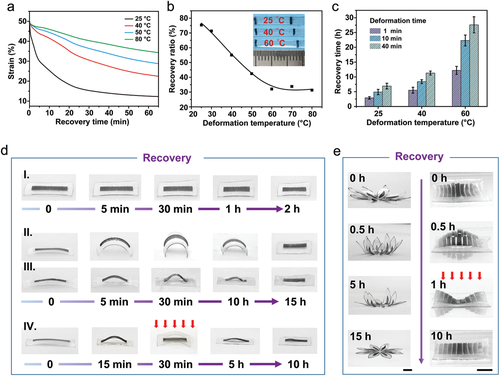

《AM》浙江大学谢涛:超分子形状记忆聚合物凝胶网络的自主非平衡变形途径的图3
图2 通过控制变形 /编程温度来设计自主变形路径。 a) 应变恢复动力学对变形温度的依赖性。b)不同变形温度下获得的回复率(25°C 下 60 分钟)。c) 在不同条件(温度和时间)下变形的样品达到完全恢复所需的时间。d) 油墨印刷聚合物样品的自主恢复路径。e) 由墨水和切割图案定义的复杂自主变形路径。

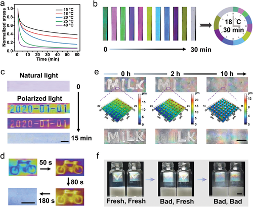

《AM》浙江大学谢涛:超分子形状记忆聚合物凝胶网络的自主非平衡变形途径的图4
图3 压力和颜色的时间演变。 a) 不同温度下的等应变应力松弛曲线(应变:50%)。b) 双折射颜色的时间演变及其用于设计“隐形”时钟。c) 20 °C 下的双折射图案演变。d) 25 °C 下的双折射图案演变。e) 结构色的自主演化。f)用于监测牛奶热历史的时间-温度指示器。

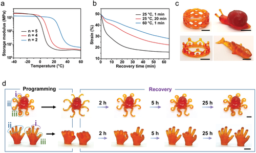

《AM》浙江大学谢涛:超分子形状记忆聚合物凝胶网络的自主非平衡变形途径的图5
图4 自进化序列可编程 4D打印。 a)UV固化聚合物网络的动态力学分析曲线。b) 对应于不同变形时间和温度的聚合物网络 (n = 5) 的应变恢复动力学。c) 3D 打印对象。d) 章鱼和手的受控自主变形路径,局部编程条件为 i:25°C,1 分钟;ii: 25°C,60 分钟;iii:60°C,60 分钟加上 25°C,60 分钟。
