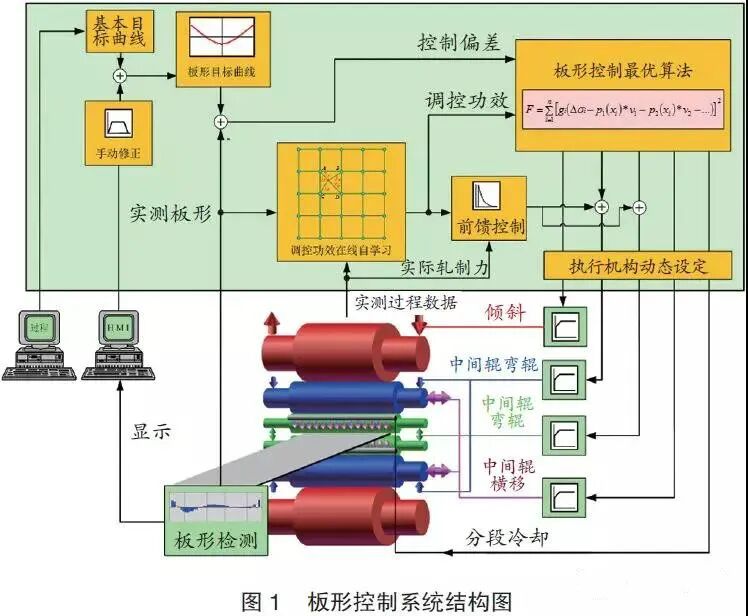

针对板形多变量优化控制、工作辊分段冷却、边部减薄控制等内容进行了关键技术研究,形成了一系列板形工艺控制专有技术,板形控制系统结构如图1所示。
高精度冷轧板型控制与装备技术的图2
2.1基于调控功效的多目标板形闭环控制
由板形控制执行器影响效率、板形实测值与目标值偏差、板形控制影响因子和板形控制各执行器调节量等构建板形控制评价函数,通过最优化方法计算出使该评价函数最小值条件下的各执行器调节量的最小值作为一次闭环控制的输出值,从而实现了多变量的最优化板形控制。该方法可以适应具有不同板形控制执行器的轧机控制要求,只需定义并计算出执行器的板形调控功效即可,具有通用性。由上述讨论可得,功效系数和板形偏差分布具有一致的表现形式。因此,在以功效系数为基础的冷轧机板形控制模型中,板形控制目标就可以确定为将板形剩余偏差最小化。基于调控功效系数的多变量最优化板形反馈控制模型,对控制过程的描述更为准确,控制模型的结构更利于向不同板形执行结构的轧机进行推广,且功效系数矩阵方便在线动态优化和自适应,更方便使用神经元网络等多种智能控制策略。

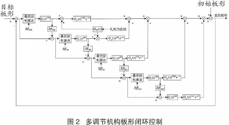

控制系统获得了轧机各个板形调节机构的调控功效系数之后,按照接力的方式依次计算出各个板形调节机构的调节量,如图2所示。本层次调节量计算循环结束后,按照接力控制的顺序开始计算下一个控制层次的调节量。
高精度冷轧板型控制与装备技术的图4
当高优先级的板形调节机构调节量达到极限值,但板形偏差没有达到要求且还有可调的板形调节机构时,剩下的板形偏差则由具有次优先级的板形调节机构进行调节,以此类推,直至板形偏差达到要求或者再没有板形调节机构可调为止。

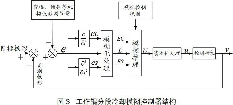

2.3工作辊分段冷却模糊控制
轧制过程中出现非对称轧制负荷以及散热不均时,会引起轧辊局部“热点”,造成轧辊辊径的不均匀分布,导致产生局部高次复杂板形缺陷。这类的局部板形缺陷很难通过传统的弯辊、窜辊、倾斜等调节手段予以消除,尤其是在轧制超薄带钢时这种局部缺陷更为明显。通过喷射乳化液对轧辊进行润滑和冷却能减少摩擦热,并能不断地吸收带钢的变形热,降低轧辊温度,可以起到控制轧辊热辊形的作用。
模糊控制能够摆脱对精确模型的推导,且具有鲁棒性强、可解决常规控制难以解决的非线性、时变大纯滞后等问题的优点,在此将模糊控制引入到冷轧机的工作辊分段冷却控制中。考虑到熟练操作人员仅利用经验性的知识,定性地判断冷却液与带钢板形之间的关系。如果板形偏差在某个局部较大,则向轧辊相应部位喷射冷却液,以控制辊缝形状,减小板形偏差。
板形控制的最关键问题就是消除板形偏差,另外还要考虑板形偏差在时间上以及空间上的变化,因此工作辊分段冷却模糊控制器选择板形偏差 、板形偏差的变化 以及板形偏差在空间上的变化趋势 作为系统的输入量,输出量为冷却阀开启的占空比 ,因此工作辊分段冷却模糊控制器是一个多维模糊控制器,其结构如图3所示。根据离散论域内输入量和输出量之间的模糊关系,制定了离线模糊控制查询表,减少了在线计算时间,提高了模糊控制器的执行效率。

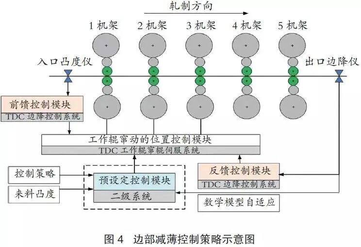

2.4冷轧硅钢边部减薄协调控制
为获得最佳的控制效果,边部减薄控制的基本策略为:1)将来料热轧带钢的凸度情况用于工作辊的前馈设定计算中;2)将出口的成品边部减薄情况反馈实现闭环反馈控制;3)根据工作辊窜动位置的变化给予工作辊弯辊的补偿控制。控制策略如图4,其数学模型包括3个主要部分:前馈预设定控制模型、闭环反馈控制模型和弯辊补偿模型。
高精度冷轧板型控制与装备技术的图6
边部减薄数据死区判断,在得到边部减薄特征点实测信号后,将其与边部减薄标准点相减,得到边部减薄值信号,再与边部减薄设定值计算边部减薄偏差值,然后判断偏差量是否在死区范围内(≤2μm),如果超过死区范围则进行调节,死区判断采用偏差的最大值是否超过死区限幅来确定。
边升控制中,判断边部所有检测点的边部减薄厚度,如果50次检测值边升偏差都超过+3μm,则1-3机架窜辊调节量直接+10mm,并置位边升控制启动标志,给窜辊同向控制。边部减薄的窜辊值计算中,在边部减薄评价结束后,若边部某点或某些点的边部减薄实际值不能达标,就必须计算边部减薄的修正量,以确定反馈控制的修正方向。边部楔形控制中,判断边部所有检测点的边部减薄厚度,如果100次检测值边升偏差都超过出口厚度的1%,并且1-3机架边部减薄窜辊调节量为0,楔形控制输出给窜辊调节量。
工作辊轴向位移的范围是由冷轧边部减薄区的长度和锥辊的工作长度确定的,反馈控制中,对上下辊轴向移动范围以及上下辊位差都做了限制。当工作辊轴向移动操作量超过限定范围,就会对反馈量进行修正,原则是优先保证相对减薄一侧的控制。
