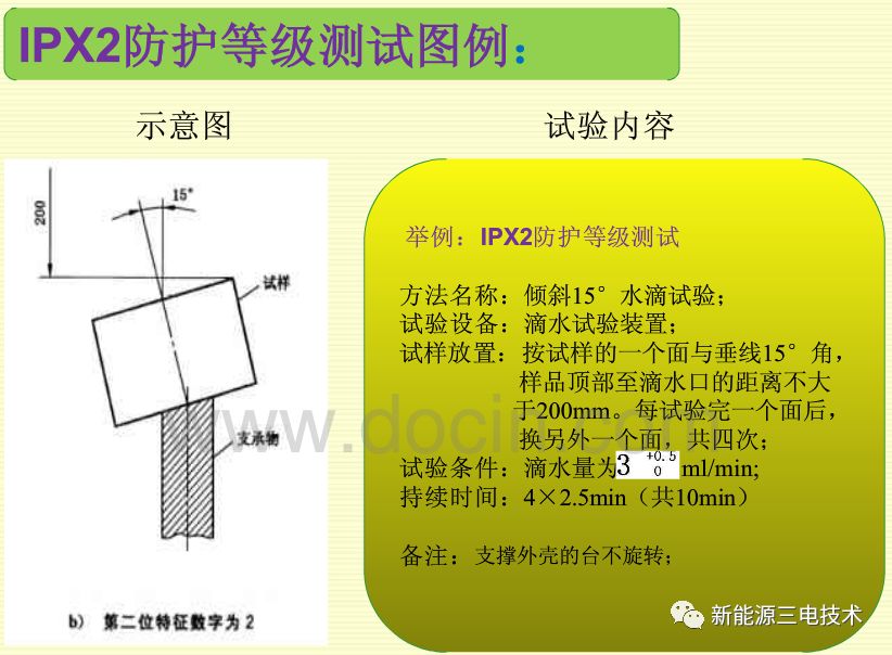

以下对IP防护等级进行详细介绍:汽车电器设备IP防护等级(干货)的图1

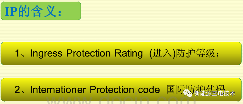

汽车电器设备IP防护等级(干货)的图2

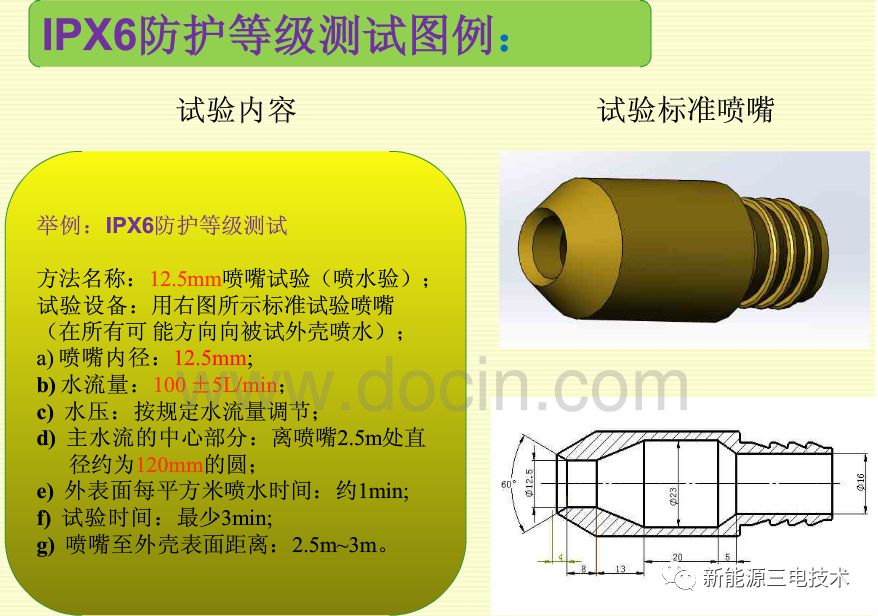

汽车电器设备IP防护等级(干货)的图3

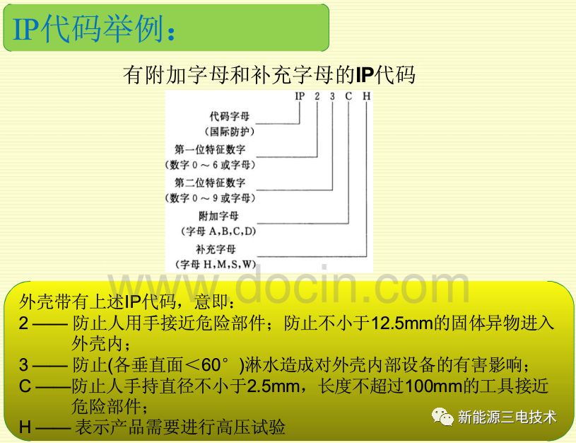

汽车电器设备IP防护等级(干货)的图4

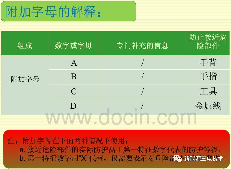

汽车电器设备IP防护等级(干货)的图5

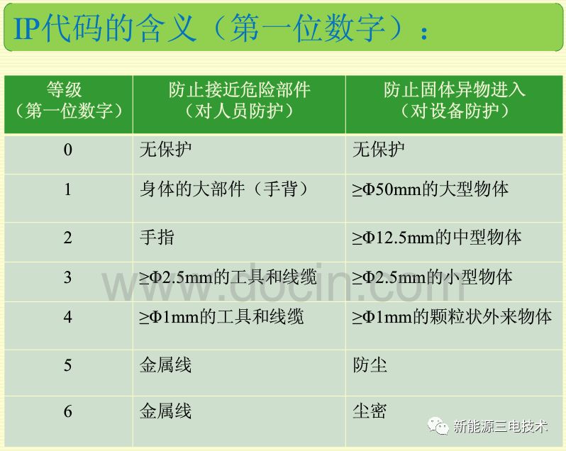

汽车电器设备IP防护等级(干货)的图6
