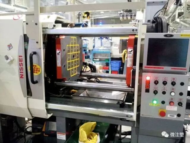

注塑机又名注射成型机或注射机。它是将热塑性塑料或热固性塑料利用塑料成型模具制成各种形状的塑料制品的主要成型设备。分为立式、卧式、全电式。注塑机能加热塑料,对熔融塑料施加高压,使其射出而充满模具型腔。
简介
注塑机通常由注射系统、合模系统、液压传动系统、电气控制系统、润滑系统、加热及冷却系统、安全监测系统等组成。
注射系统
注射系统的作用:注射系统是注塑机最主要的组成部分之一,一般有柱塞式、螺杆式、螺杆预塑柱塞注射式3种主要形式。目前应用最广泛的是螺杆式。其作用是,在注塑料机的一个循环中,能在规定的时间内将一定数量的塑料加热塑化后,在一定的压力和速度下,通过螺杆将熔融塑料注入模具型腔中。注射结束后,对注射到模腔中的熔料保持定型。
注射系统的组成:注射系统由塑化装置和动力传递装置组成。
螺杆式注塑机塑化装置主要由加料装置、料筒、螺杆、过胶组件、射嘴部分组成。动力传递装置包括注射油缸、注射座移动油缸以及螺杆驱动装置(熔胶马达)。

第一节、 注塑机合模部分的安全要求
1、安全门在闭合状态下须保证不能自动打开,当安全门提前打开时,闭模动作应该终止。
2、安全门可防止任何人或物进入危险区域,保护人员避免熔化的塑料飞溅出来而受到伤害,不能破损或拆掉不用。
3、当身体任何部位要进入机器工作区域内处理异常时,务必要关闭马达,必要时还要关闭总电源。
4、对大柱、曲臂加注润滑油时,务必要停机进行,严禁机器在正常工作时做此动作。
5、安全杆、安全档块灵活有效,安全杆与安全档块的有效距离为5~10CM。
6、严禁将前后安全门的电器极限开关用绳子等绑扎起来。
7、拆卸林柱子、曲臂等大件修理时,应用三角带吊装,不可用钢丝绳之类的绳索吊装,防止对机器和维修人员造成伤害。
8、动模板滑板应平衡,不能随便调整,如需要调整,应由机器厂家进行。
9、严禁将前后安全门的电器极限开关用绳子等绑扎起来。
