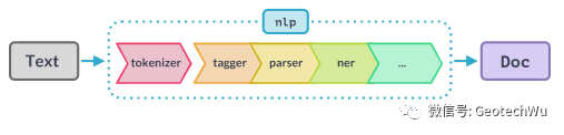

由于要写研究报告,因此这个暑期的大部分文章将会与自然语言处理相关。PyTextRank <PyTextRank---文本关键字(keywords)的自动取出>作为Spacy管道的扩展,用来处理基于图的自然语言处理,构筑知识图谱实践以及提取关键词短语和摘要。它的基本操作过程是首先使用Spacy提取文本的名词短语,然后对这些短语使用TextRank算法进行排序。这个笔记检查了PyTextRank和Spacy得出的结果,以决定在提取关键词这个环节上是否还需要独立使用Spacy,从而优化代码。测试使用的库文件和模型如下:

使用Spacy加载同样的模型,得出的名词短语与PyTextrank的结果相同,由此可见,PyTextrank对Spacy得出的结果确实没有进行进一步加工。Spacy使用doc.noun_chunks进行关键词提取。其工作原理是: 遍历文档中的基础名词短语。如果文档已被语法解析,则产生基础名词短语Span对象。基准名词短语,或称 "NP chunk",是一个不允许其他NP嵌套在其中的名词短语---因此没有NP级协调,没有介词短语,也没有从句。
doc = nlp(text)
Doc类是一个访问语言注释的容器。此外,Toekn类进行预料分类: token.pos_ == "VERB", 得出这段文本没有重复的动词列表: ['achieve', 'affect', 'allow', 'begin', 'construct', 'develop', 'do', 'include', 'increase', 'perform', 'predict', 'require', 'use']。
