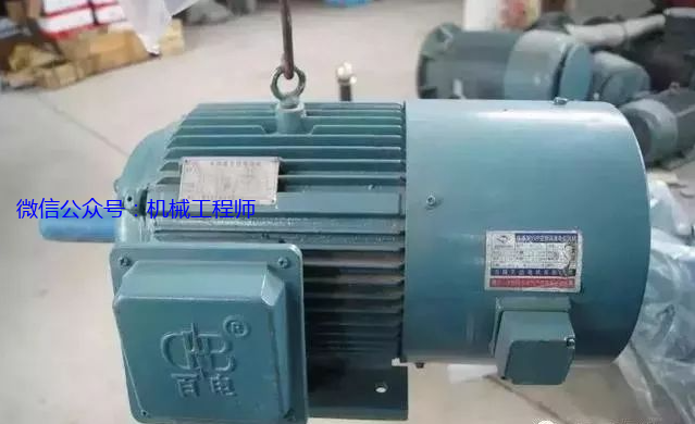

一、电动机型号组成及含义
由电机类型代号、电机特点代号、设计序号和励磁方式代号等四个小节顺序组成。
1、类型代号是表征电机的各种类型而采用的汉语拼音字母。
比如:
异步电动机 Y 同步电动机 T
同步发电机 TF 直流电动机 Z
直流发电机 ZF

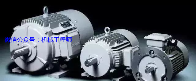

二、规格代号主要用中心高、机座长度、铁心长度、极数来表示
1、中心高指由电机轴心到机座底角面的高度;根据中心高的不同可以将电机分为大型、中型、小型和微型四种,其中中心高
H在45mm~71mm的属于微型电动机;
H在80mm~315mm的属于小型电动机;
H在355mm~630mm的属于中型电动机;
H在630mm以上属于大型电动机。
2、机座长度用国际通用字母表示:
S—短机座
M—中机座
L—长机座
3、铁心长度用阿拉伯数字1、2、3、4、、、由长至短分别表示。
4、极数分2极、4极、6极、8极等。

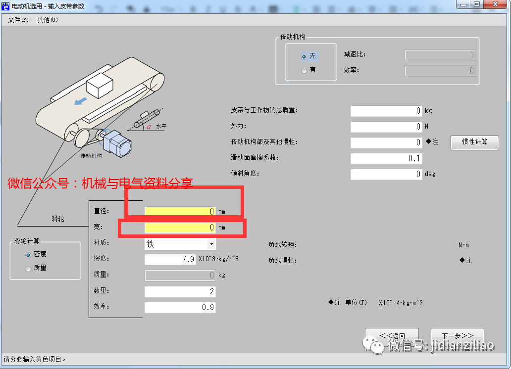

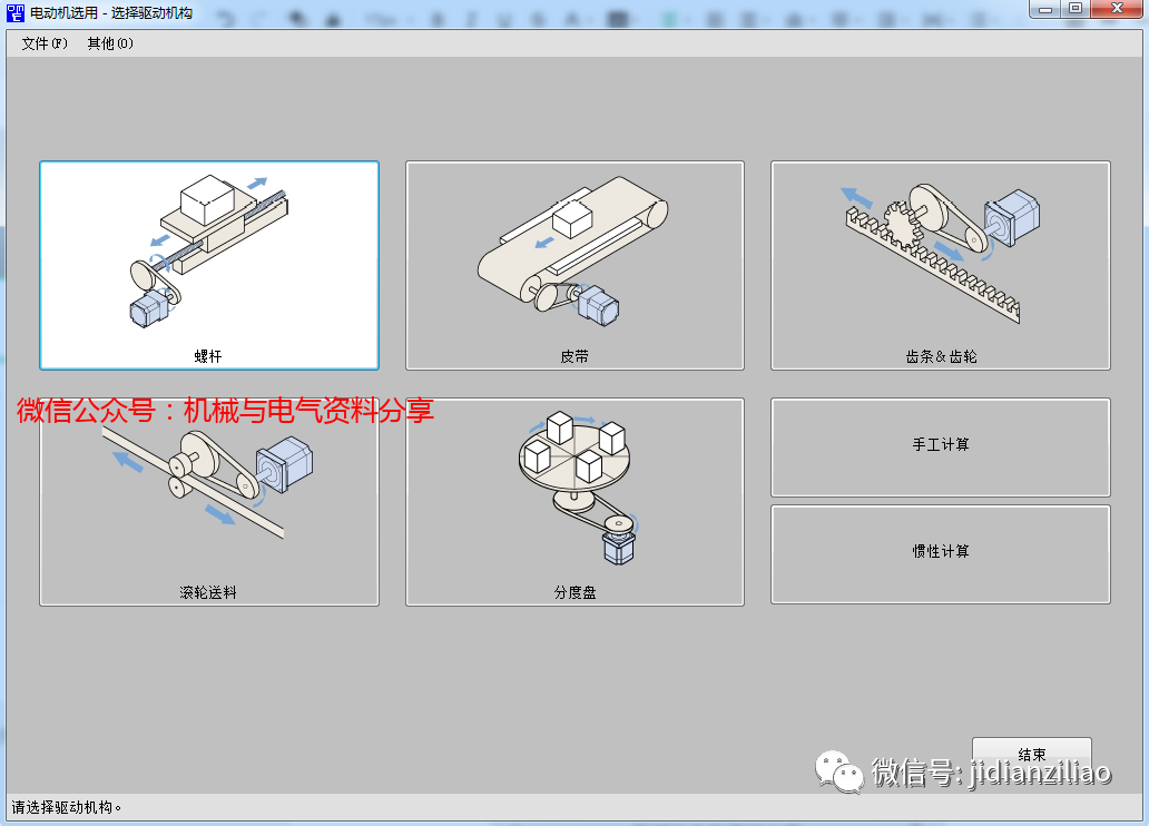

最后,给大家分享一款我们资料号分享过的电机选型小工具:
软件截图如下:
【电气知识】电机型号参数大全,电机选型必备基础知识的图3
安装包分为32位和64位,大家可以根据自己电脑选择安装包。
这是OM公司自己开发的一款电机选型软件,用于匹配自己产品。
黄色框为必填项:
