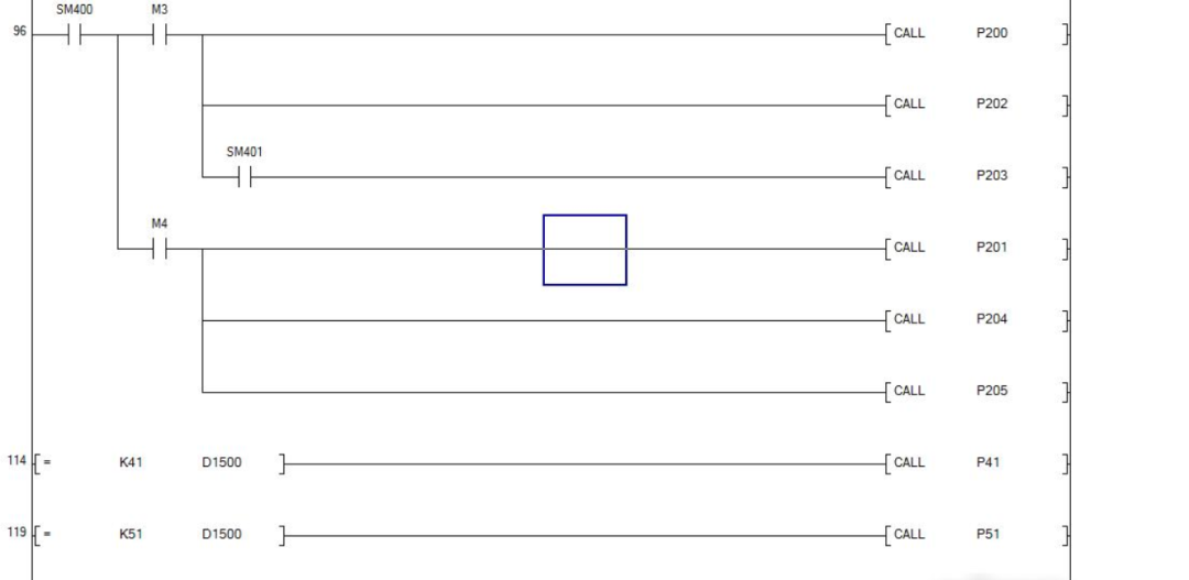

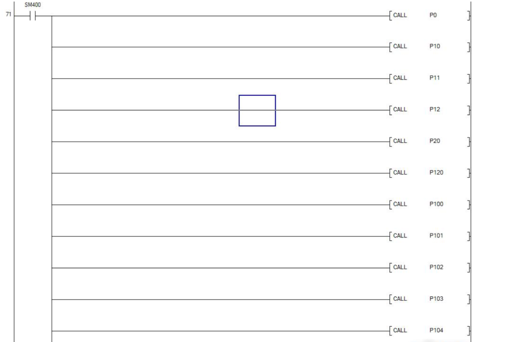

首先大家都知道不同人编写的程序各有不同,其中有有些人习惯性注释,因为程序不仅是设计者观看,后续设备维修维护人员也是要查看的。像下图这样↓↓↓
详细注释
快来看看这两段PLC程序的区别,pick!!!的图1

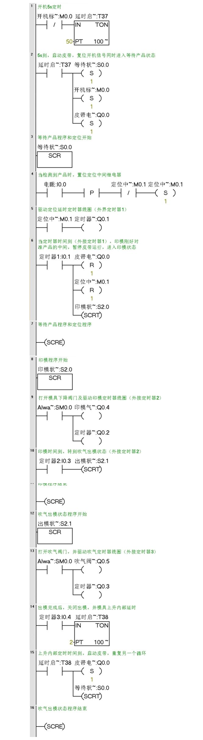

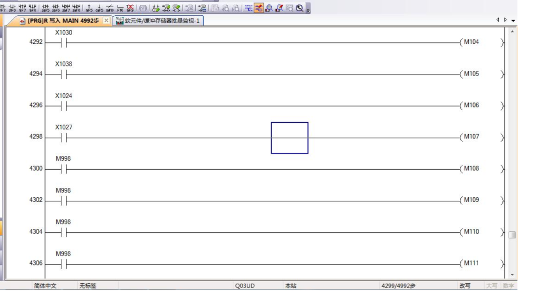

但是也有很多情况是购买设备,程序调试维护维修整个流程都是外包,故而设计者一般会选择不注释,因为防止被偷学(当然懂的人还是能看懂,防的就是一知半解的)。像下图这样↓↓↓
无注释写法
快来看看这两段PLC程序的区别,pick!!!的图2
快来看看这两段PLC程序的区别,pick!!!的图3
快来看看这两段PLC程序的区别,pick!!!的图4
上面两段程序你更pick哪种呢?如果是你会选择分享自己所写的程序吗?

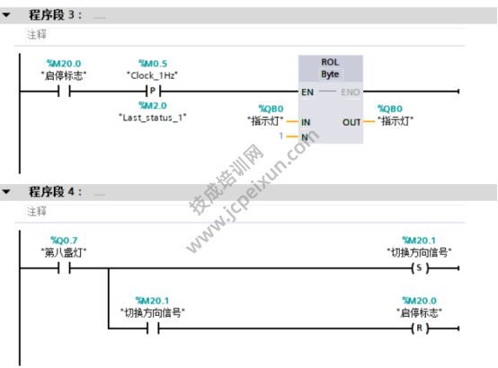

我们下面讲一个流水灯控制,是以循环移位指令实现的,主要是为了让大家能够熟悉指令的使用,下面就先看看控制要求吧!
控制要求:有八盏指示灯分别对应于PLC输出Q0.0~Q0.7,按下启动按钮,从第一盏灯开始每隔1s点亮,点亮下一盏的同时熄灭上一盏。
当第八盏灯点亮后延时5秒,然后以反反向点亮,回到第一盏时又延时5秒进行下一轮循环,按下停止按钮所有指示灯都熄灭。
快来看看这两段PLC程序的区别,pick!!!的图5
快来看看这两段PLC程序的区别,pick!!!的图6
快来看看这两段PLC程序的区别,pick!!!的图7

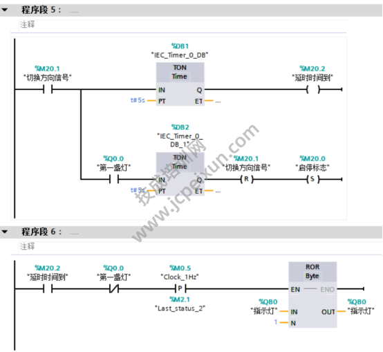

我们分析一下以上的程序!
当按下启动按钮时,M20.0接通,M20.0接通同时随1s时钟脉冲每隔一秒进行向左移位,依次点亮一盏灯并熄灭上一盏灯。
当第八盏灯点亮了则Q0.7接通,置位切换方向信号M20.1,M20.1触点接通并开始延时5秒,5秒时间到后M20.2线圈接通,M20.2触点接通同时随1s时间脉冲每隔1秒进行向右移位,直到点亮第一盏灯时,不再执行ROR右移指令,而去执行程序段5,Q0.0触点接通,定时器开始延时5秒时间,延时时间到后复位M20.1,也就是复位切换方向的信号,同时置位启停标志M20.0,接着又开始下一次的轮回。
当按下停止按钮时,MOVE指令将0移动到QB0,进行清零,使所有输出都复位,指示灯全部熄灭,同时也将启停标志M20.0和切换方向信号M20.1都复位掉。
