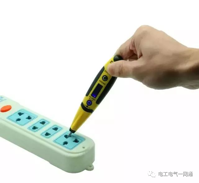

测电笔
手持电笔:使用时手握的姿势很重要,食指顶住电笔的笔帽端,拇指和中指、无名指轻轻捏住电笔使其保持稳定,然后将金属笔尖插入墙上的插座面板孔或者外接的插线排插座孔中。查看测电笔中间位置的氖管是否发光,发光的就是带电。

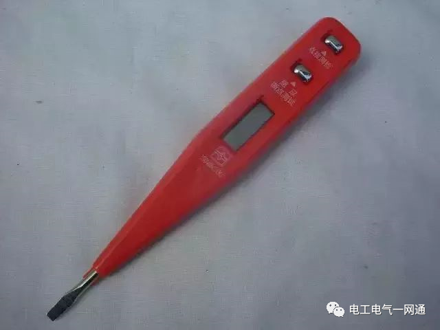

数字显示测电笔
数字显示测电笔:上面分为直接测量按钮和感应电按钮。使用时如果要测量接触物体测量,就用拇指轻轻按住直接测量按钮(DIRECT离笔尖最远的那个),金属笔尖接触物体测量;如果想知道物体内部或带绝缘皮电线内部是否有电,就用拇指轻触感应按钮(离笔尖最近的那个INDUCTANCE),如果测电笔显示闪电符号,就说明物体内部带电;反之,就不带电。(数字测电笔在使用时不要同时把两个按钮都按住,这样测量的结果就不准确,没有参考意义了。)

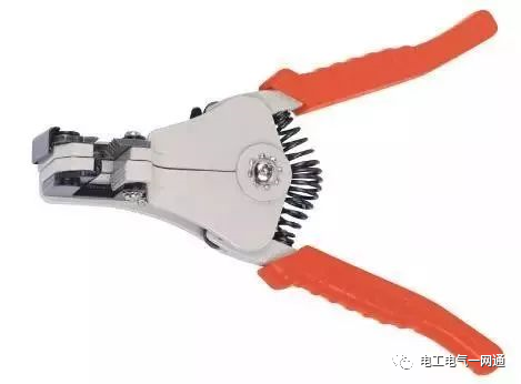

剥线钳
为内线电工,电动机修理、仪器仪表电工常用的工具之一。专供电工剥除电线头部的表面绝缘层用。(网上都找不到昨晚小视频里面的剥线器)
使用方法:当握紧剥线钳手柄使其工作时,弹簧首先被压缩,使得加紧机构加紧电线。而此时由于扭簧1的作用下剪切机构不会运动。当加紧机构完全夹紧电线时,扭簧1所受的作用力逐渐变大致使扭簧1开始变形,使得剪切机构开始工作。而此时扭簧2所受的力还不足以使得夹紧机构与剪切机构分开,剪切机构完全将电线皮切开后剪切机构被夹紧。此时扭簧2所受作用力增大,当扭簧二所受作用力达到一定程度时,扭簧2开始变形,夹紧机构与剪切机构分开,使得电线被切断的绝缘皮与电线分开,从而达到剥线的目的。

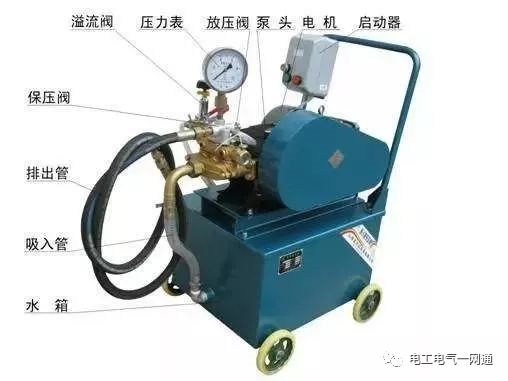

试压泵
作原理:柱塞通过手柄上提时,泵体内产生真空,进水阀开启清水径进水滤网、进水管进入泵体,手柄施力下压时进水阀关闭,出水阀顶开,输出压力水,并进入被测器件,如此往复进行工作,实现额定压力的试压。
在试压过程中,若发现压力表气压下降时就可确定管子有渗水,加压后可观察具体渗水点位置。

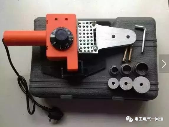

水管熔接器
a、固定熔接器安装加热端头,把熔接器放置于架上,根据所需管材规格 安装对应的加热模头,并用内六角扳紧,一般小在前端大在后端。
b、通电开机 接通电源(注意电源必须带有接地保护线),绿色指示灯亮,红色指 74示灯熄灭。表示熔接器进入自动控制状态,可开始操作。注意:在自 动控温状态,这说明熔接器处于受控状态,不影响操作。
c、熔接管材
用切管器垂直切断管材,将管材和管件同时无旋转推进熔接器模头 内,并按下表要求进行操作。达到加热时间后立即把管材与管件从模头同时取下,迅速无旋转地直线均匀插入到所需深度,使接头开成均匀凸缘。
水电达人必须了解的水电工基本工具的图5

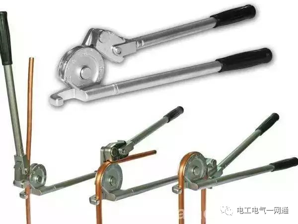

弯管器
Pvc管弯管器:电工排线布管所用工具,用于电线管的折弯排管。

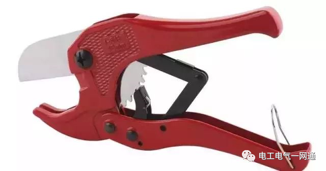

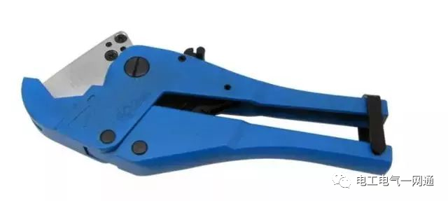

管子割刀
管子割刀是一般使用去PVC PP-R 等塑管材料的剪切工具。
水电达人必须了解的水电工基本工具的图7

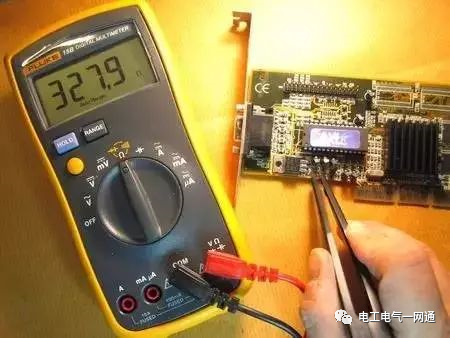

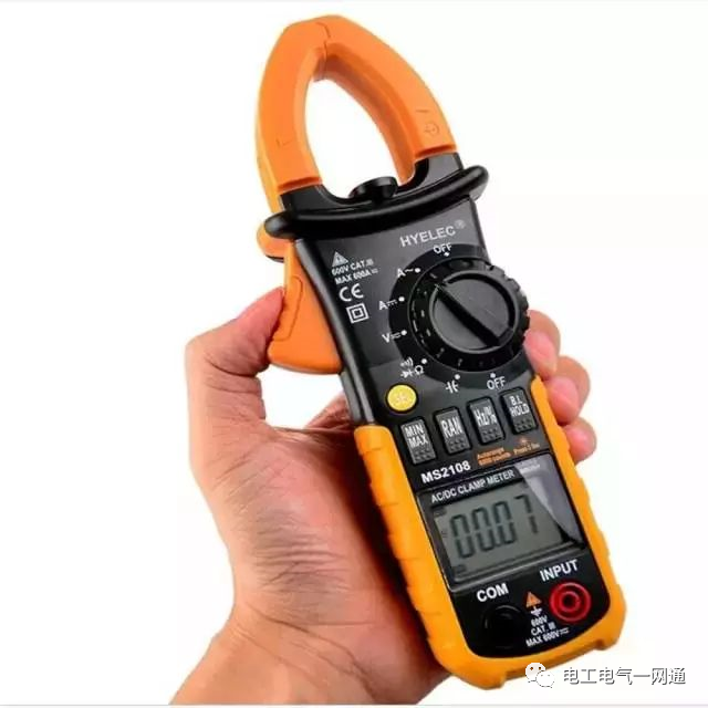

数字交直流钳形表
数字钳形表是一种用于测量正在运行的电气线路的电流大小的仪表,可在不断电的情况下测量电流。是专门测量交流大电流的电工仪器。
水电达人必须了解的水电工基本工具的图9
数字电容表
将量程拨到合适的位置;测量电容值较小的电容时,需要调整“ZERO ADJ”旋钮来校零,以提高精度;将电容器按极性连接到电容输入插座或端子;当仅显示“1”时,仪表已过载,请将量程拨到更高的量程;当在最高位有“0”显示时,以提高测量分辩力和精度。
注意事项
>当电容器短路时,仪表指示过载,并只显示“1”;
>当电容漏电时,显示值可以高于其真实值;
>当电容开路时,显示值为“0”(在200pF量程,可能显示±10pF );
>当一个漏电的电容接入时,显示值可能跳动不稳定;
>当使用其它测试表笔来测量电容器时,表笔可能带入电容值,在测量前记下数值,并于测量后减掉
水电达人必须了解的水电工基本工具的图10

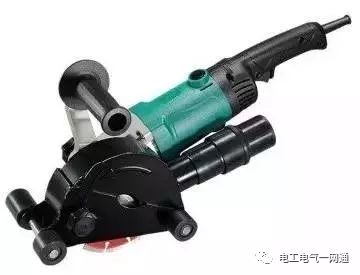

墙面布管切槽机
我们目前常见电线套管为暗埋方式,因此需要在已完成的墙面进行二次切割作业,这个就是经普通切割机改装成的线管切槽机。
