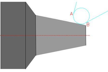

一、产生误差的原因
邹军:刀具半径补偿G41G42怎么用?(二)的图2

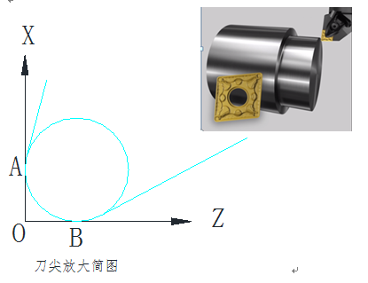

从数控车对刀讲起,多数车刀刀尖会有圆弧R, 如上图所示:
Z轴方向的对刀,是刀尖A点接触零件端面;
X轴方向的对,是刀尖B点接触零件外圆;
实际切削端面或外圆时,由A点或B点决定零件的Z方向或X方向尺寸,此时刀尖圆角对加工尺寸没有影响。
但是用于加工带倒角、锥面或圆弧等形状的工件时,刀具实际切削点是刀尖圆弧AB上的各切点,并非对刀时候A点或B点切削。如下图所示:
邹军:刀具半径补偿G41G42怎么用?(二)的图3
那么在加工锥面圆弧等形状的零件,就需要利用G41/G42刀尖半径补偿。

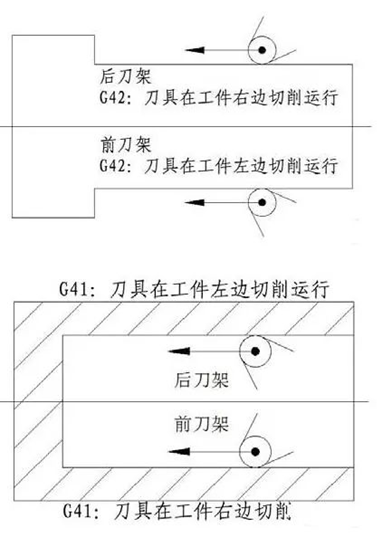

二、G41 /G42 的选择
针对机床而言分为:
前刀架
后刀架
针对零件分为:
车外形
车内孔
那么这两种分类方法可以组合成下面四种情况,你用心参考下面两张图:
邹军:刀具半径补偿G41G42怎么用?(二)的图4
用心记住上图
简单吗?
这招真的很简单,但很有用

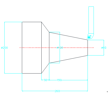

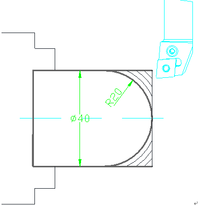

举例:

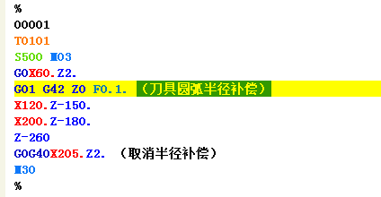

邹军:刀具半径补偿G41G42怎么用?(二)的图5
邹军:刀具半径补偿G41G42怎么用?(二)的图6
上图,后置刀架 车外圆,所以程序中选用了G42指令;

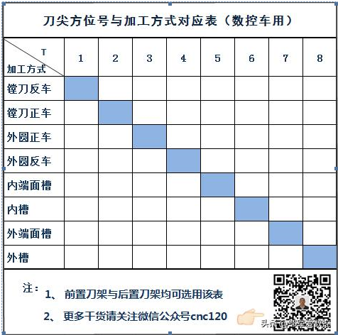

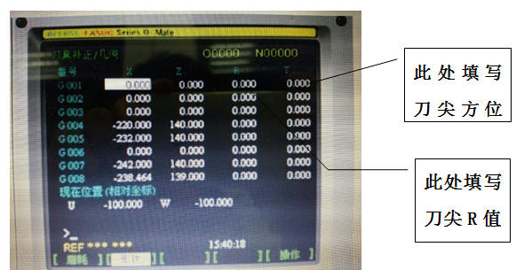

三、刀尖方位的选择
在编程的时候,程序中添加了(G41/G42)刀具半径补偿
机床是如何识别刀具半径补偿R的呢?
这就需要 我们不仅要在程序中添加G41或G42,还需要在刀具补偿面板中输入对应刀具的刀尖圆弧R以及刀具刀尖方位
邹军:刀具半径补偿G41G42怎么用?(二)的图7
按加工方式做了表,如下表:
邹军:刀具半径补偿G41G42怎么用?(二)的图8
不管前置与后置刀架均可先用该表

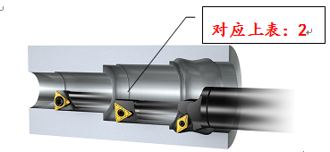

举例2

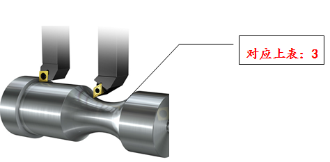

邹军:刀具半径补偿G41G42怎么用?(二)的图10
镗刀正车,刀尖方位号选择:3

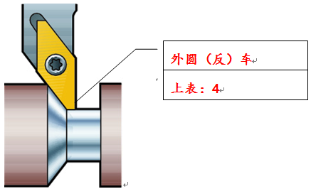

邹军:刀具半径补偿G41G42怎么用?(二)的图11
外圆反车,刀尖方位号选择:4

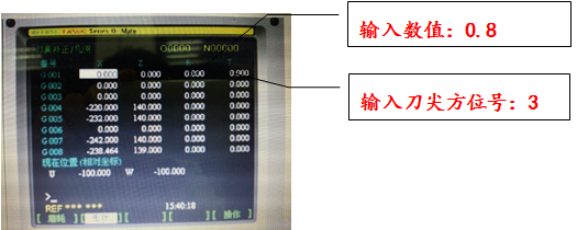

在程序中使用了G41或G42,在刀具补偿面板中输入 对应刀具 刀尖圆弧R以及刀具刀尖方位号
如上面O0001程序,假如此刀尖圆弧R=0.8,我需要在刀具补偿面板中输入 T0101刀具对应的 刀尖圆弧R 以及刀具 刀尖方位
邹军:刀具半径补偿G41G42怎么用?(二)的图12
这样运行O0001程序,机床就会利用G42功能消除过切削或切削残留现象。

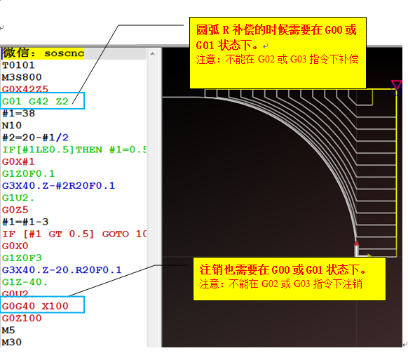

G41/G42在编程中的注意事项,2点:
邹军:刀具半径补偿G41G42怎么用?(二)的图13
邹军:刀具半径补偿G41G42怎么用?(二)的图14
1,圆弧R补偿的时候需要在G00或G01状态下。
注意:不能在G02或G03指令下补偿
2,注销也需要在G00或G01状态下。
注意:不能在G02或G03指令下注销
