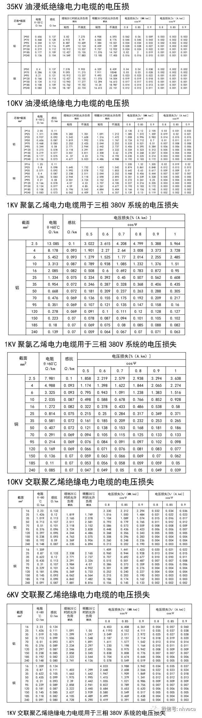

电线电缆基础知识总结,90%的电气人都收藏了!的图1

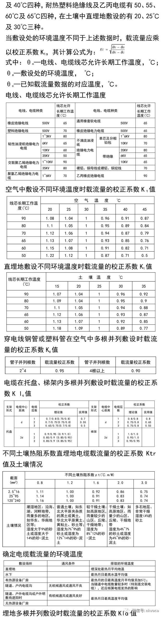

工作电流及计算
电(线)缆工作电流计算公式:
单相
I=P÷(U×cosΦ)
P-功率(W);U-电压(220V);cosΦ-功率因素(0.8);I-相线电流(A)。
三相
I=P÷(U×1.732×cosΦ)
P-功率(W);U-电压(380V);cosΦ-功率因素(0.8);I-相线电流(A)。
一般铜导线的安全截流量为5-8A/平方毫米,铝导线的安全截流量为3-5A/平方毫米。
在单相220V线路中,每1KW功率的电流在4-5A左右,在三相负载平衡的三相电路中,每1KW功率的电流在2A左右。
也就是说在单相电路中,每1平方毫米的铜导线可以承受1KW功率荷载;三相平衡电路可以承受2-2.5KW的功率。
但是电缆的工作电流越大,每平方毫米能承受的安全电流就越小。
电缆允许的安全工作电流口诀:十下五(十以下乘以五)。
百上二(百以上乘以二)。
二五三五四三界(二五乘以四,三五乘以三)。
七零九五两倍半(七零和九五线都乘以二点五)。
穿管温度八九折(随着温度的变化而变化,在算好的安全电流数上乘以零点八或零点九)。
铜线升级算(在同截面铝芯线的基础上升一级,如二点五铜芯线就是在二点五铝芯线上升一级,则按四平方毫米铝芯线算)。
裸线加一半(在原已算好的安全电流数基础上再加一半)。

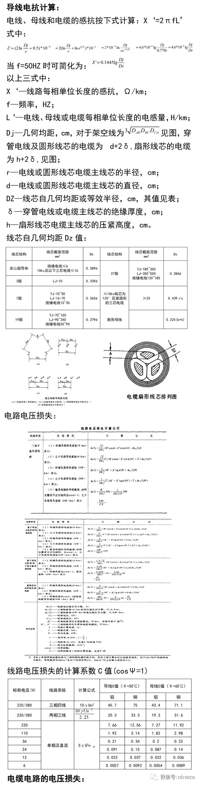

1.导线截面积计算公式(导线距离/压降/电流关系)
铜线 S=IL÷(54.4×U)
铝线 S=IL÷(34×U)
I-导线中通过的最大电流(A); L-导线长度(m);U-允许的压降(V);S-导线的截面积(平方毫米)
