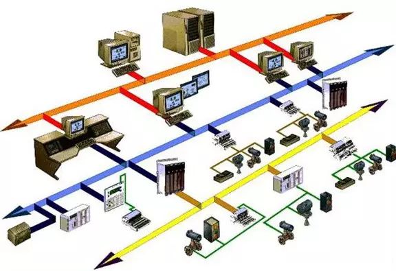

DCS系统维护秘籍,这个版本非常全面!的图1
