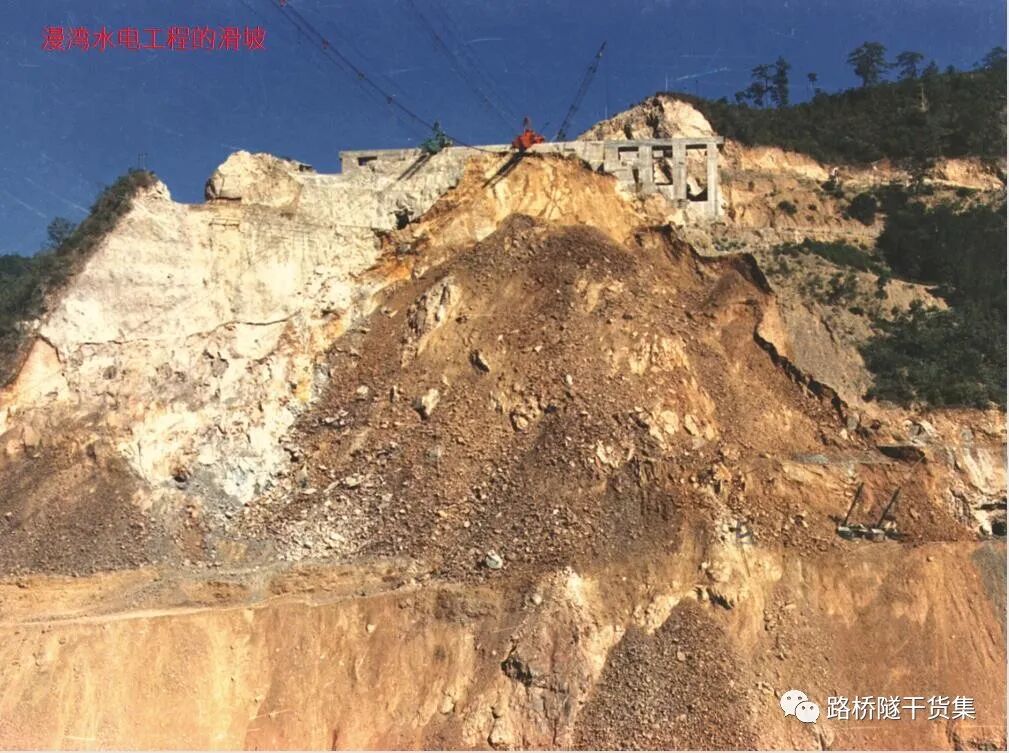

1、概述
露天矿边坡:露天矿开挖形成的斜坡构成的采矿区的边界。(最终帮边坡、工作帮边坡和台阶边坡);
路堤边坡:铁路、公路建筑施工中形成的路堤斜坡。
路堑边坡:开挖路堑所形成的斜坡。
排土场、废石场边坡

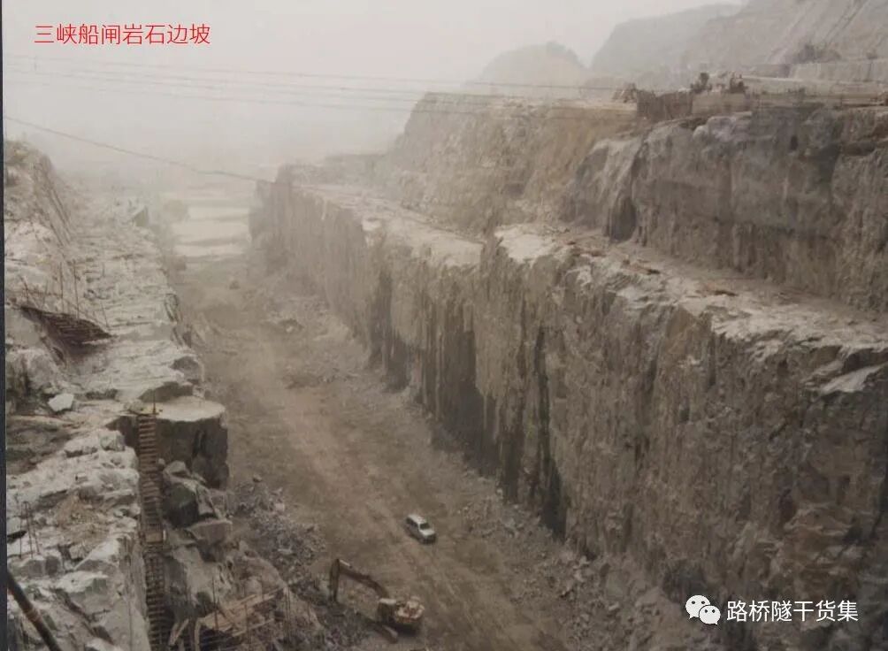

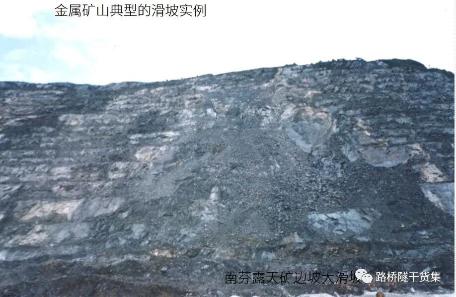

露天矿边坡特点:
露天矿边坡与其他岩土工程边坡相比,具有如下特点:
1)露天矿边坡的规模较大,边坡高度一般为200~300m,最高可达500~700m,边坡走向延伸可达数公里,因而边坡揭露地层多,边坡各部分的地质条件差异大,变化复杂。
2)露天矿边坡一般不维护,故易受风化作用的影响。
3)露天矿场频繁的爆破作业和车辆运行,使边坡经常受到动荷载的作用。同时随着采掘、运输及其他设备日益大型化,边坡台阶的负荷有日益增大的趋势。
4)露天矿的最终边坡由上至下逐渐形成,上部边坡服务期长,下部边坡服务期则相对较短。
5)露天矿边坡的不同地段要求有不同的稳定程度。边坡上部地表有重要建筑物不允许变形时,要求的稳定程度高。边坡上有站场、运输线路,下部有采矿作业时,要求的稳定程度较高。对生产影响不大的地段,稳定程度可要求低一些。

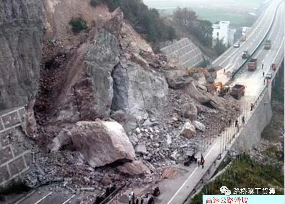

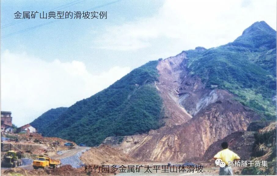

边坡破坏类型,主要是受岩体的工程地质条件特别是岩体结构面的控制。常见的破坏形式有以下四种:

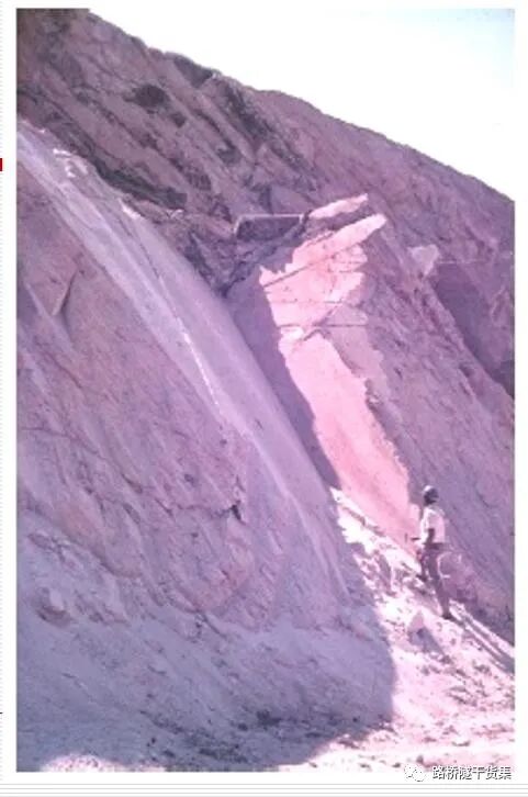

平面破坏
边坡沿一主要结构面如层面、节理、断层或层间错动面发生滑动(下图a)。边坡中如有一组结构面与边坡倾向相近,且其倾角小于边坡角而大于其摩擦角时,容易发生这类破坏。
楔体破坏
一般发生在边坡中有两组结构面与边坡斜交,且相互交成楔形休。当两结构面的组合交线倾向与边坡倾向相近,倾角小于坡面角而大于其摩擦角时,容易发生这类破坏(下图 b)。坚硬岩体中露天矿台阶大多是以这种形式破坏的。
边坡滑坡稳定性分析及治理,图文并茂的图11
圆弧形破坏
滑动面为圆弧形。土体滑坡一般是此种形式,散体结构岩体或坡高很大的碎裂岩体边坡也可以此种形式破坏(下图c)。
以上三种形式破坏的机理主要是剪切破坏。
倾倒破坏
当岩体中结构面或层面很陡时,岩体发生倾倒破坏(下图d)。其破坏机理与以上三种不同,它是在重力作用下岩块向外向下弯曲塌落。
